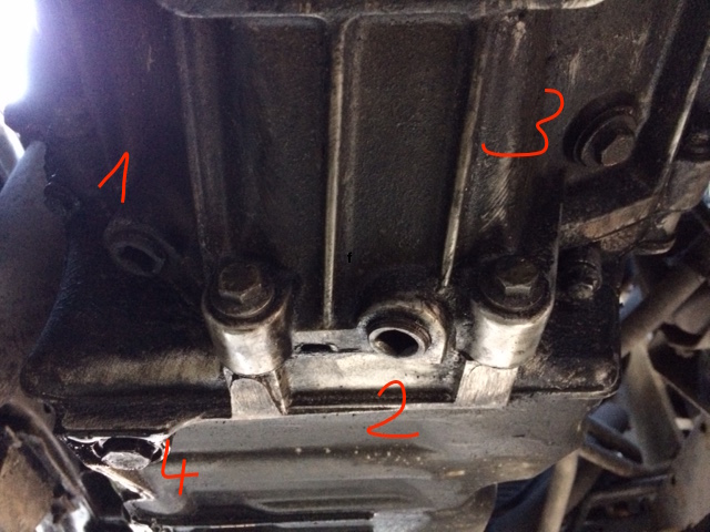

J'aimerais aussi éclaircir les choses à propos des bouchons situés sur la cloche : qui est qui entre ces 4 bouchons repérés sur cette photo ? :sm4:

le n°4, ne serait-ce pas le bouchon d'huile moteur ? ;-)
je ne suis pas très calé en Td5, donc pour le reste des bouchons.......
J'ai toujours cru que tous les volants moteurs étaient bi masse sur les Td5.....

Le bouchon 3 serait pour introduire un outil de blocage en rotation d'un élément du moteur.

Il devrait bien y avoir aussi un bouchon de passage à gué mais lequel? :sm2:
Re: Embrayage
Il n'y a pas de bouchon de passage à gué sur le Td5. Un des bouchons qu'on voit sur la photo sert pour installer une broche de calage (le 3), les autres servent simplement de trous d'inspection à mon avis. La cloche est mise à l'air libre par le petit trou rectangulaire qu'on voit à côté du bouchon N° 2. Il n'y a pas de bouchon prévu pour ce trou.
