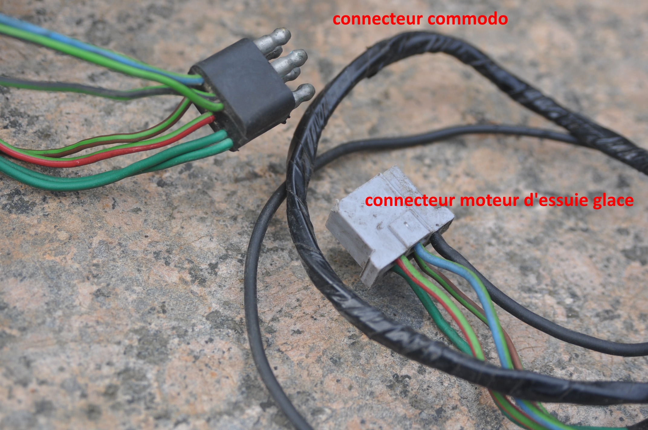

Le nouveau moteur d'essuie glace tourne bien à vide et également lorsqu'il est relié au câble, j'ai essayé de tout remonter d'un coup avec le moteur et le câble solidaire mais ça a tendance à engendrer trop de contraintes sur le câble du coup j'ai tout ressorti et je vais essayer la méthode de LOLO.
Par contre lorsque le moteur n'est pas encore relié au système d'essuie glace il n'y a pas possibilité de le l'arrêter même en postion 0, si je coupe le fil vert liseré marron en position 0 le moteur se coupe par contre les essuies glaces s'arrêtent là où ils sont c'est bien ça ?
La pompe de lave glace est neuve la masse au niveau de celle ci est bonne du coup c'est le fil vert et noire qui n'est pas alimenté.
Pas de relais pour les phares du coup je comprends encore moins pourquoi mes phares s'arrêtent au bout de quelques minutes...
Est-ce que le câble coulisse correctement et entraine correctement les petits mécanismes des axes des essuies glace ? vois ce thème : Essuie glace defender
Là je ne comprends pas bien de quoi il s'agit, le moteur neuf relié au connecteur gris 5 fils, même si le reste n'est pas relié, il doit s’arrêter en position initiale, si la roue et le fin de course sont montés dedans. Regarde précisément le petit film de ce thème: Moteur d'essuie glace de def 83/98 voir 07 au point 25)Par contre lorsque le moteur n'est pas encore relié au système d'essuie glace il n'y a pas possibilité de le l'arrêter même en position 0,
Il n'y a pas de fil vert liseré marron, mais marron liseré vert clair, oui lui il est alimenté tant que le moteur n'est pas en position initiale, mais si tu le coupes ce fil marron liseré vert clair, il est normal que le moteur s'arrete là ou il est, car ces ce fil qui fait l'auto maintien tant que le moteur n'est pas en position initial et que le bossage sur la roue ne vienne automatiquement interrompre cette liaison.si je coupe le fil vert liseré marron en position 0 le moteur se coupe par contre les essuies glaces s'arrêtent là où ils sont c'est bien ça ?
Ah, on se rapproche du problème, est-ce que au niveau du connecteur, il y a du 12V lorsque le contact est mis ? après, il faut voir au niveau du fusible. Les deux connecteurs ensembles, celui du commodo d'essuie glace et du moteur. Tu peux tester la continuité du fil vert entre le connecteur du commodo et le tableau de fusible. Même pour pousser le vice plus loin, si tu n'as pas de courant de l'autre coté du fusible, tu peux tester la continuité entre le neiman et le fil blanc du +12V après contact qui est sensé arrivé en face du fil vert de l'alimentation du fusible des essuies glace.La pompe de lave glace est neuve la masse au niveau de celle ci est bonne du coup c'est le fil vert et noire qui n'est pas alimenté.
Car apparement il y a un point de chauffe, a froid cela passe, mais avec le courant il y a une liaison résistive qui augment avec la chaleur dut au courant qui passe et qui fait que petit a petit tes feux s'éteignent. Ce défaut est sur la liaison commune feux gauche et droit et indifféremment en code ou en phare.Pas de relais pour les phares du coup je comprends encore moins pourquoi mes phares s'arrêtent au bout de quelques minutes...
Je te demanderais bien de contrôler le petit commodo, il serait bien en train de fondre.
Vois ce thème : Probleme de codes , Phares defender 300tdi / TD5 / TD4 Tu as le même commodo avec les mêmes couleurs de fils et le même principe de départ sans le relais, dans ton cas c'est le neiman qui encaisse la puissance. RR VM 1992 en page 2 nous montre un bel exemple de fonte sur le petit commodo. Vérifie le fil bleu au départ du petit commodo, dans ton cas il va directement sur le connecteur du grand commodo code/phare, donc après il faudra passer au grand commodo (voir le problème de colombin en page 3)), qui fait la répartition, et si ce n'est pas ça, il y aurait peut-être un lien avec les essuies glace du coup...

Salut,RIETVELD a écrit : J'avais testé également le moteur sans le câble d'où ma confusion avec le câble en place le moteur s'arrête bien par contre pas forcément où il faudrait.
Quelques m'échappe, est ce qu'il s’arrête toujours au même endroit ?
Est-ce que le bouton fin de course était livré avec le moteur, car si c'est le cas, il est mort, même si c'est neuf.
Ou alors j'ai mal compris quand tu dit qu'il ne sarrete pas la ou il faut, cela signifie peut-être qui faut que tu démontes les bras des essuies glace de leur axe d'entrainement, que tu lances le moteur, que tu l’arrêtes, là tu as la position initiale, puis que tu les remontes en position repos.

Plus de peur que de mal , un fil qui était simplement dénudé dans sa gaine....
Ca démarre , il faut que je finalise le lave glace et je pense avoir compromis mon comodo de clignotants .....
