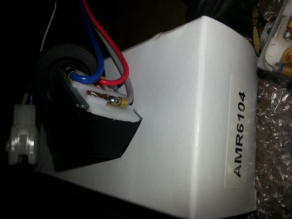

Merci pour cette excellente réponse et surtout le lien qui correspond bien à mon dysfonctionnement.
Mes phares sont très puissants et je soupçonne le précédent propriétaire d'avoir mis des ampoules de 100 watts... :oops:
Mes symptômes (plus de veilleuse ni de code mais les appels de phares et les feu stops fonctionnent encore) vont effectivement, dans un premier temps (à priori), incriminer le petit commutateur (de mise en veilleuses puis en codes);
J'ai commandé le commutateur en question en Angleterre et le change dès réception (reportage photos à venir) :wink:

Re: Probleme de codes , Phares defender 300tdi
C'est bien le connecteur code/phare qui est en panne (le contacteur permanent 12 V a pris du jeu mais pas de trace de surchauffe).
La réparation de fortune (selon les excellents conseils de LoLo) dans l'attente de la livraison par Paddock d'un contacteur neuf.
J'ai ajouté un interrupteur et des cosses isolées de façon à conserver cette solution de secours dans ma trousse à outils de bord pour une éventuelle future réparation au bord de la piste :wink:
Solution provisoire si connecteur code/phare HS
Analyse du défaut : les contacts sont usés et le connecteur du + 12V à pris du jeu
Cause probable : ampoules de code / phare trop puissantes
L'ancien (genuine) et le nouveau (lowcost Paddock) sont strictement identique :
Ajout d'un cache ''anti-poussière'' avant remontage (les contacts sont graissés) :
5)Sur les connecteurs des feux du grand commodo, il faut vérifier que la tension 12V arrive bien sur la broche 1, ou que cette broche 1, n'est pas tordue; cassée; fondue; oxydée... coté mâle et coté femelle. Contrôle également le connecteur du petit commodo.

Bonjour Lolo ; j'avais fait le vœu (et brûler un cierge) pour que tu ne sois pas parti en congés ; contrairement à ce que disent certains, ça marche !
Ce qui n'est pas le cas de mes phares !
N° VIN de mon Land : 724542 ; La disposition de mes relais est différente (2 blocs de 3) mais correspond à l'image collée sur le couvercle des fusibles qui est la même que chez toi ; donc j'ai testé le 3ème à partir de la D.
disposition des relais
Fusible 15 de 5A : OK
Bout de fil entre les bornes du relais 30 et 87 (nommées ici 3 et 5) : que se passe-t-il ? Rien.
test borne 30 (3) : rien, pas de courant avec ou sans contact.
Gd comodo : pinuche et cosse : RAS.
Donc, il me semble que le fil bleu qui part du petit comodo est en cause puisque je n'ai pas de courant à la borne 30 (3). Pour y remédier :
*puis-je tirer un fil de secours entre le petit commodo et le socle du relais ? et comment me connecter au socle du relais sans le démonter ?
*quelle autre solution vois-tu ?
