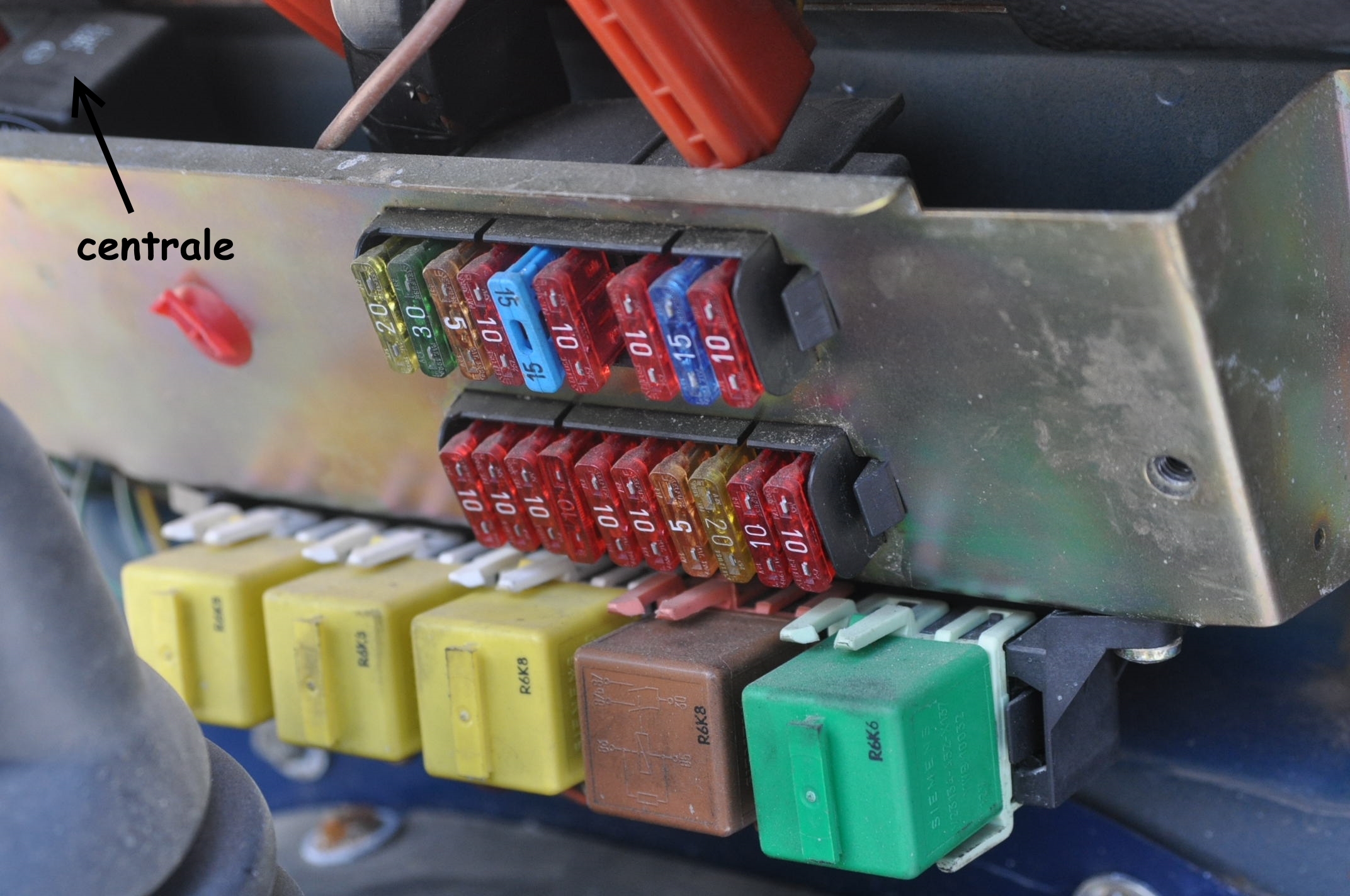

Re: Quel relais changer pour clignotants LED sur def TD5 ?
Cela dépend des années, l'année charnière étant 2002 je pense mais point sur a 100%.
Soit le relais est planqué derrière le tableau de fusible :
Soit effectivement, derrière les compteurs, généralement il est noir sur les td5, le rouge, c'est la temporisation des essuies glace.
Un bon moyen d'être sûr, c'est de mettre en route tes clignotants au moment du changement, et tu entendras le clic clic et tu le sentiras en mettant les doigts dessus, puis tu éteins le contact pour la changer une fois que tu es sur.
