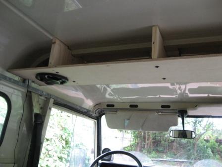

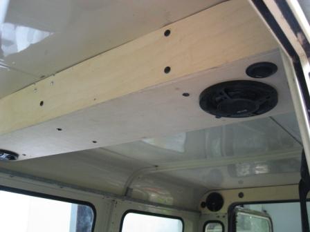

Bon, ça avance. J'ai presque terminé les deux caissons pour les HP. Reste à découper des ouvertures dans la façade arrière du caisson avant pour pouvoir accéder aux deux rangements au format A4+ situés au centre. Les petites cases des côtés seront habillées de moquette pour améliorer le son.
Vu de la cellule : Vu de la porte avant conducteur : J'en est profité pour décaler les tweeters avants et arrières au max sur les côtés. Merci, bluesnotdead pour le conseil.
Je pense mettre tout en finition crème comme la tôle (Peinture ou tissus ou skaï, à voir ...)

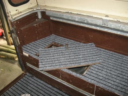

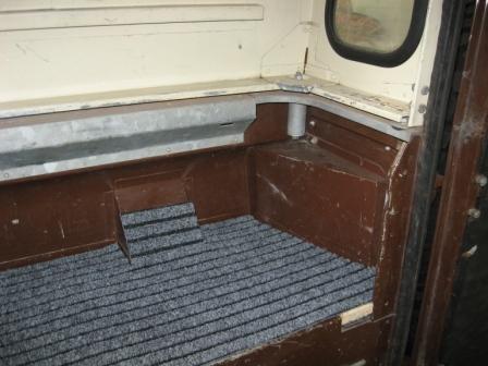

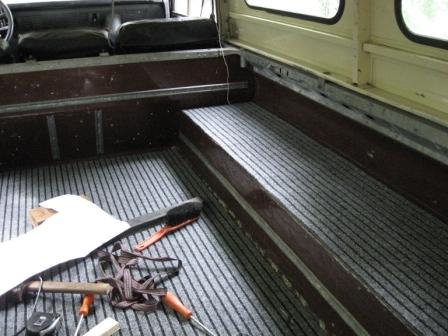

Je me suis aussi lancé dans l'habillage du sol et des banc de la cellule avec de la moquette bien costaude et caoutchoutée en dessous.
Banc droit : Banc droit : Passage du remplissage du réservoir. Banc droit : Cale de rattrapage de la différence de hauteur (même chose pour le banc gauche).
Banc gauche : Habillage de la trappe.
Reste à habiller les côtés verticaux des bancs et à poser de la cornière alu pour que ça ne bouge pas.
