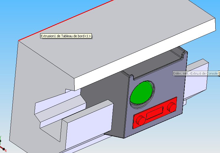

Salut, j'envisage de fabriquer une console pour placer un autoradio et un compte-tours. Il n'y a pas d'emplacement prévu pour une radio dans mon vieux One ten et le compte-tours (ajouté par le précédent propriétaire) trône sur le tableau de bord à gauche et masque une partie du pare-brise... :(
Ci-joint deux copies d'écran de la future console. J'attends vos remarques et autres idées géniales avant de me lancer dans la fab. Elle sera réalisée sans doute en contre-plaqué de 8 mm et ensuite finition au mastique et peinture.
En gris clair le tableau de bord, en gris foncé la future console, en rouge l'autoradio et en vert le compte-tours. Ce dernier est légèrement incliné vers le haut et vers la gauche afin d'avoir son cadran perpendiculaire au regard du conducteur. :wink:
Sur le dessus, un petit vide poche. Je ne suis pas sûr de le garder... ramasse poussière ? :roll:
La place libre au dessus de l'autoradio est à droite du compte-tours pourra être utilisée pour ajouter des interrupteurs. :idea:

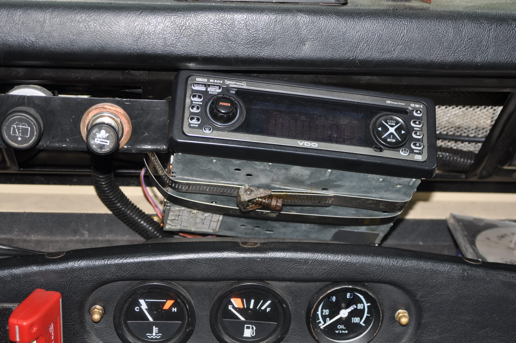

Salut, une petite remarque: Bien compliqué tout ça :? ...
1) Pour faire dans le spartiate sur le 110 utilitaire. La partie habillage gris du fond est enlevé car encombrante et inutile. Fixation par sangle de l'autoradio.
2) Pour être un peu plus évolué dans le 110 de voyage équipé avec d'un compte tour et d'une pression de turbo en Ø52mm, rapatriement de la jauge et du voltmètre sur la console centrale d'origine. Fixation de l'autoradio par collier que l'on trouve sur les avaloires des 2,5 D. Tenu garantie sur piste. A gauche, mini console avec commande essuie glace arrière et allume cigare.
Le contre plaqué vieilli mal dans un land, éventuellement une tôle alu pliée récupérée sur une vielle porte est préférable.
Avantage de la sangle, rapidement monté et rapidement démontable. :wink:

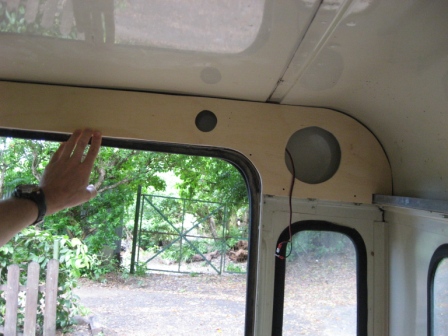

Détail du panneau arrière :
On peut voir ici avant assemblage la cale qui permet d'éloigner le panneau de la carosserie.
Préparation des panneau pour le caisson avant :
Les HP seront donc orientés vers le bas et un peu en arrière de la tête des passagers avant.
Pose du premier panneau (Face avant du caisson) :
La face avant du caisson est pleine.
Le dessous recevra les hp et un ou deux plafonniers. (Non montée)
La face arrière (identique à la face avant) sera ajourée pour servir de vide poche aux passagers arrière (Non montée)
Deux petites cloisons viendront à l'intérieur pour isoler les HP du reste du caisson. Les deux volumes des HP seront remplis de laine de roche.
