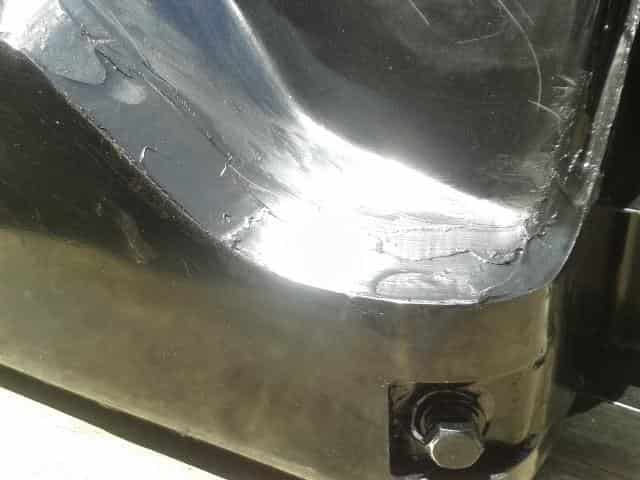

Bonjour à tous.
Venant de changer il y quelque temps mon réservoir sur Def 90 - 300 tdi, j'ajoute mon expérience.
Pour enlever le réservoir c'est la galère autant pour le remettre en place. Mais après de longues heures il s’avère que pour le rentrer ou sortir par la gauche en premier avec un bonne inclinaison reste la solution. Difficile de décrire car c'est au millimètre.
Le problème connu du réservoir étant l'infiltration d'eau entre la plaque protectrice et le réservoir en lui même.
J'ai remédié en "bourrant" l'espace d'un silicone Loctite SI5940. Deux grands tubes ont été nécessaire afin d'aller au fond. J'ai mis ce joint en deux fois en laissant sécher pour une meilleure adhérence du joint de finition.
Voila... Bon courage.

Bonjour a tous
Voici les photos :

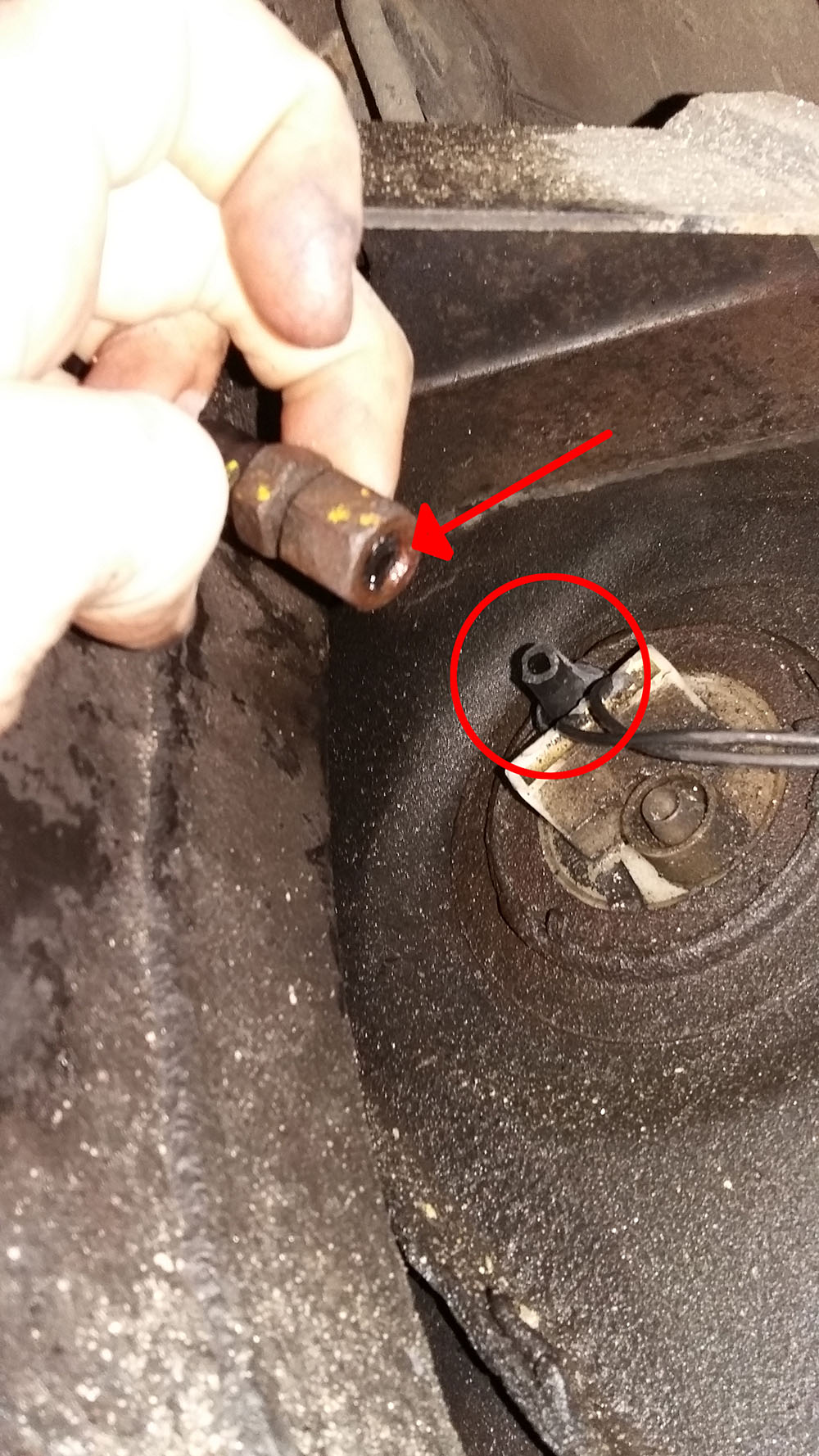

J'ai également un raccord cassé !
https://drive.google.com/file/d/1BB0b7I ... p=drivesdk
Donc si je comprends bien dans mon cas je dois racheter une jauge pour remplacer cette petite pièce car changer la jauge entière me semble en effet risqué.
La pièce se clips dans la partie blanche côté reservoir ? Et se visse sur la durite ?
Si oui pour enlever ce qu'il reste je tire sur la partie encore attachée au réservoir et je dévisse la partie encore tenue à la durite?
Merci les gars :)

Hello !
yes désolé en plus c'est écrit en haut, je n'ai pas réussis depuis téléphone alors je test sur ordinateur .
ce que je me demande c'est comment enlever la partie encore sur la jauge et celle restée sur le tuyaux ? j'ai essayé de dévisser ... en vain :D je précise que c'est sur un 110 300 tdi
Vois une photo tout a la fin de la page de ce thème, comment est réparée une jauge cassée, et comment elle se démonte. Jauge + mano de carburant 110 à la loupe
réparation N°1: en chauffant le tube et en le remplaçant par autre ou en le raccourcissant, mais il te faut une olive neuve, car la vielle est très difficile à récupérer, une chance sur 2 quelle foire.
réparation N°2 : un bout de durite si la partie cassée restante est suffisante et dépasse assez, avec deux petits colliers.

Hello :)
donc j'ai mis un petit bout de durite, le gasoil passe mais une bulle d'air persiste et le moteur as des raté, perte de puissance et vas jusqu'a caler, vous avez des idées ?
je l'ai fait tourner quelques minutes, accéléré.... le réservoir est au 3/4 plein et rien n'y fait, j'ai l'impression d'avoir assez serré les colliers, vous pensez qu'il peux y avoir une légère entrée d'air ?

JonathanB a écrit :Hello :)
AMHA, si tu as une prise d'air, tu aurais une succession de bulles d'air visibles, pas une bulle d'air qui reste bloquée en position. Je peux me tromper... bien sûr.
As tu bien amorcé alimentation avec le levier de la pompe de gavage ?
Re: Dépose / repose d'un réservoir de 90"
Commence par purger le circuit BP avec la pompe de gavage jusqu'à ce qu'il n'y ait plus de bulles d'air. Ensuite moteur en marche, purge le circuit HP en ouvrant légèrement l'arrivée des injecteurs un par un.

Merci les gars,
non je ne l'ai pas fait, j'actionne donc le petite levier, comment je sais quand c'est bon et qu'il n'y as plus d'air ?
ok pour les injecteurs je fait ca également !
Messages : 13962
JonathanB a écrit : non je ne l'ai pas fait, j'actionne donc le petite levier, comment je sais quand c'est bon et qu'il n'y as plus d'air ?
Normalement, il faut commencer par purger entre le réservoir et le filtre à gasoil. Vérifie entre autre si tu n'as pas un décanteur entre les deux.
Tu dévisses la vis de purge sur le support du filtre et tu actionnes le levier de la pompe de gavage jusqu'à ce que le gasoil sorte sans bulles d'air. Le plus dur dans cette manipulation est d'avoir la position de l'arbre à came qui ne pousse pas la tige de la pompe. Si tu sens que le levier bouge sans résistance, mets toi en cinquième et pousse le véhicule pour faire tourner doucement le moteur et ressaie.
Une fois cette purge faite, serres la vis de purge avec délicatesse., il faut remplir la pompe haute pression et en faire la purge.
Dévisse un peu la vis banjo de retour de gasoil, située sur la pompe. Actionne le levier de la pompe de gavage jusqu'à ce que la gasoil sorte sans bulles d'air.

Bon super les gars :)
merci ca marche bien, je vais quand même changer ma jauge, mon montage fuis un peu et j'ai pas envie d'avoir une mauvaise surprise dans quelques temps apres une secousse :)
Vraiment merci pour votre aide !
