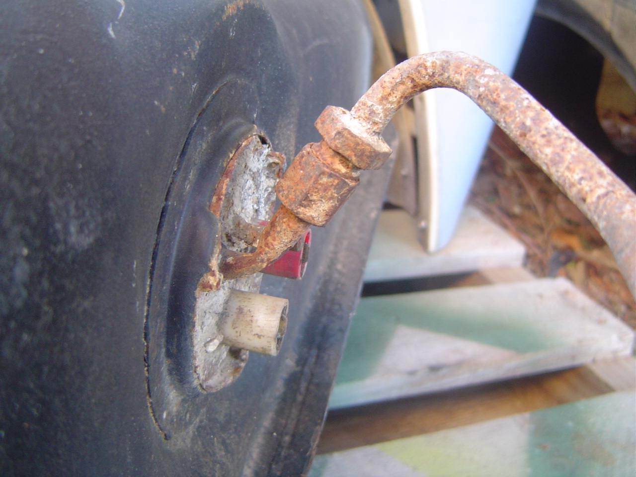

J'ai eu le même problème sur mon 110 atmo.Tu peux toujours manchonner, mais si comme moi le raccord est soudé par la corrosion tu vas devoir plier le tube rigide pour pouvoir sortir le réservoir.Du coup, le tube est mort et comme il fait partie de la jauge y'a plus qu'à remplacer cette dernière.
Re: Dépose / repose d'un réservoir de 90"
Sinon, il faut essayer de décoller les raccords avec deux marteaux, l'un en appui pour contrer le coup porté par l'autre de l'autre coté du tuyau... mais pas sur que ca marche ou que le raccord survive
Il est aussi possible de déposer la jauge du réservoir, mais pour la remonter de façon étanche...

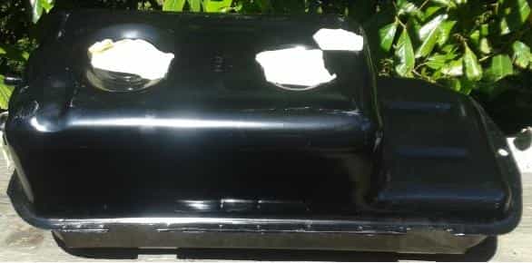

Je suis entrain de me refaire un réservoir pour mon 90.
Je ne suis pas arrivé à démonter l'ancien sans démonter la traverse galvanisé sur la quelle est riveté le joint inférieur de porte.
Comment avez vous fait pour le sortir sans démonter cette pièce ?
J'ai essayé dans tout les sens il n'a jamais voulu sortir !
Mon réservoir c'est percé au niveau des vis qui tiennent la tôle de plancher.
J'ai préféré le refaire entièrement car il avait l'aire pas mal rouillé sous la tôle de protection.

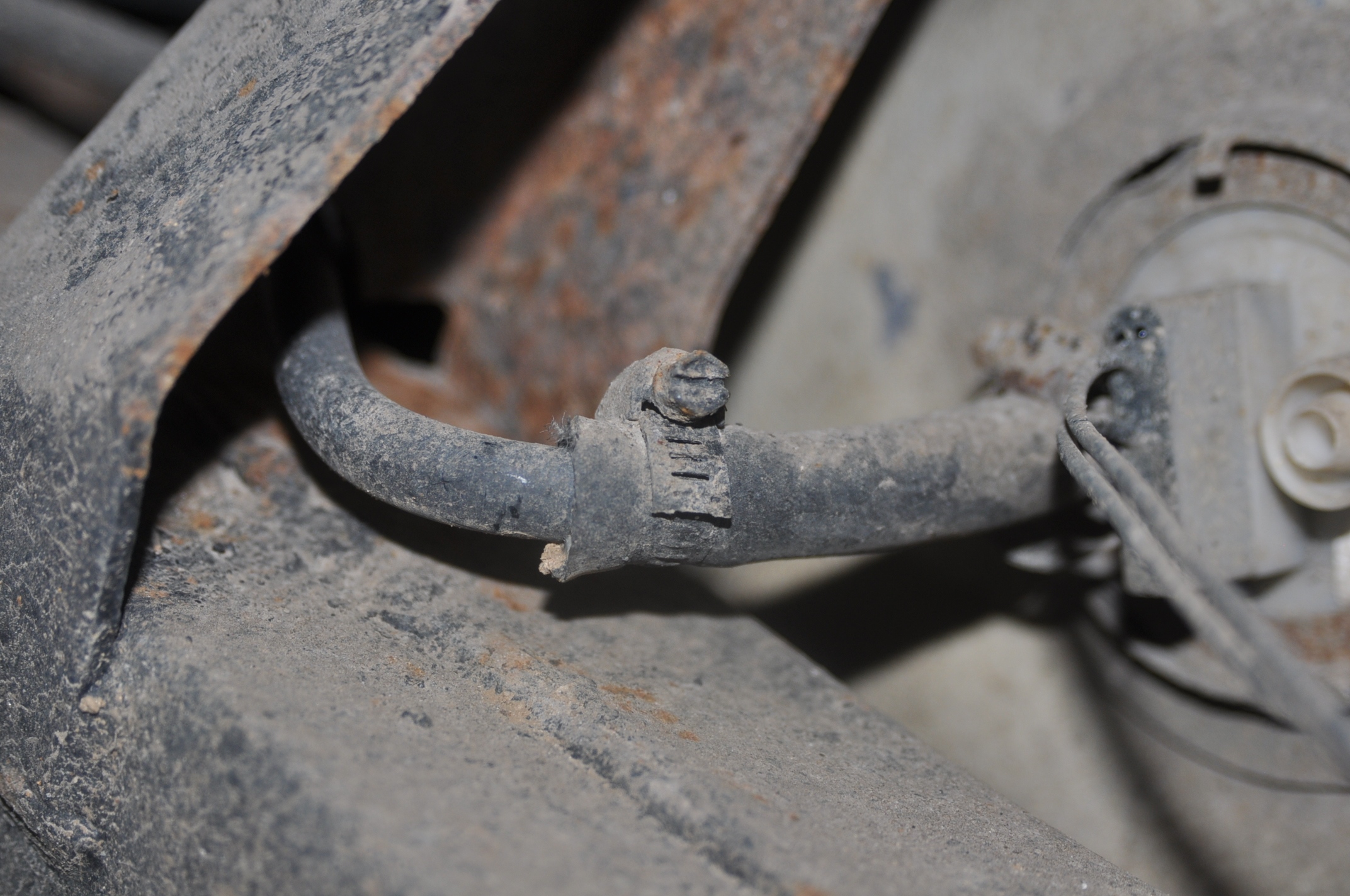

Bonjour à tous.
Venant de changer il y quelque temps mon réservoir sur Def 90 - 300 tdi, j'ajoute mon expérience.
Pour enlever le réservoir c'est la galère autant pour le remettre en place. Mais après de longues heures il s’avère que pour le rentrer ou sortir par la gauche en premier avec un bonne inclinaison reste la solution. Difficile de décrire car c'est au millimètre.
Le problème connu du réservoir étant l'infiltration d'eau entre la plaque protectrice et le réservoir en lui même.
J'ai remédié en "bourrant" l'espace d'un silicone Loctite SI5940. Deux grands tubes ont été nécessaire afin d'aller au fond. J'ai mis ce joint en deux fois en laissant sécher pour une meilleure adhérence du joint de finition.
Voila... Bon courage.

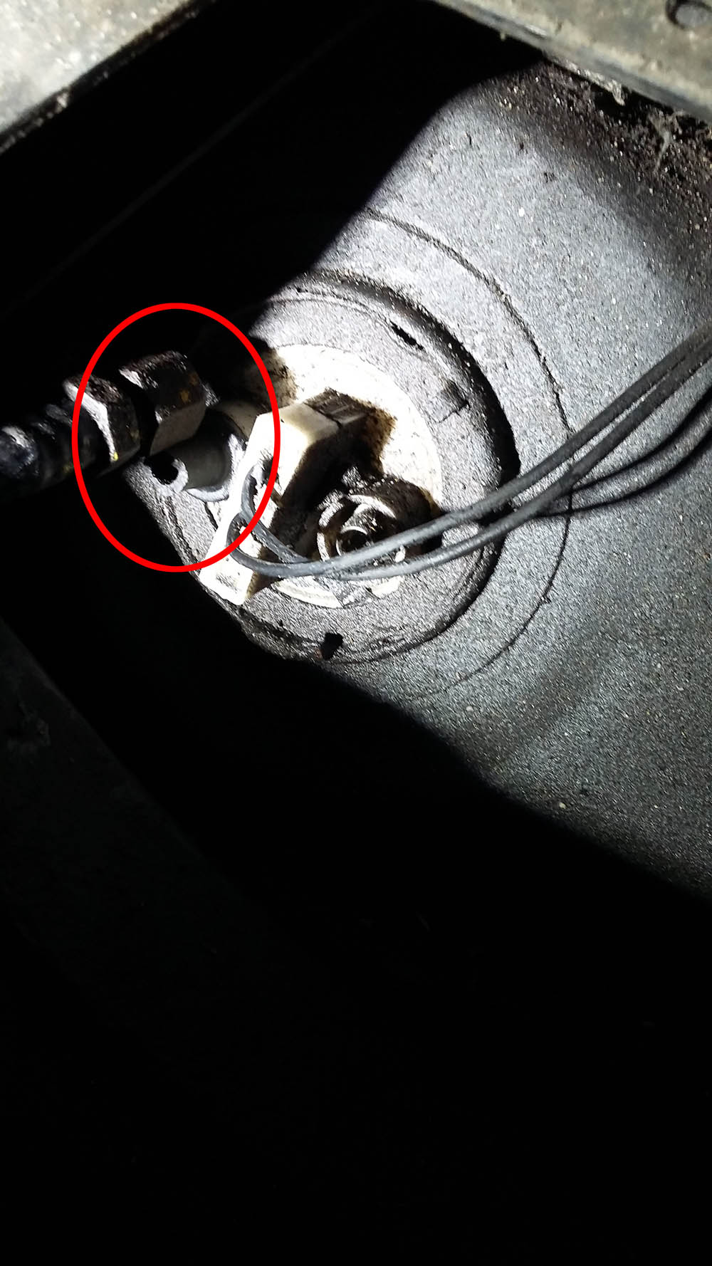

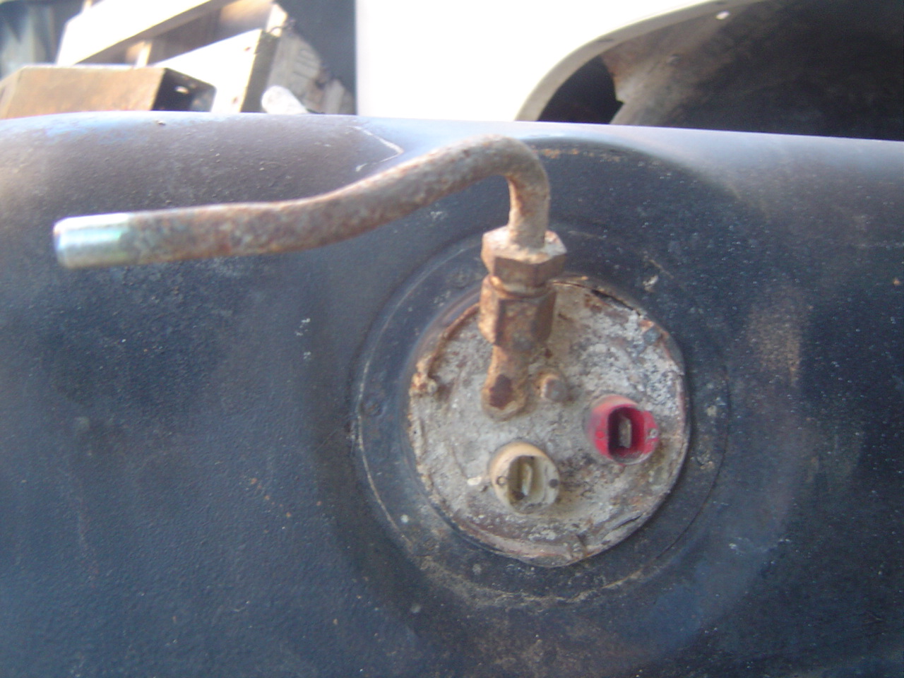

Wow super et merci beaucoup pour cet excellent post bien détaillé !
J'ai également un raccord cassé !
https://drive.google.com/file/d/1BB0b7I ... p=drivesdk
Donc si je comprends bien dans mon cas je dois racheter une jauge pour remplacer cette petite pièce car changer la jauge entière me semble en effet risqué.
La pièce se clips dans la partie blanche côté reservoir ? Et se visse sur la durite ?
Si oui pour enlever ce qu'il reste je tire sur la partie encore attachée au réservoir et je dévisse la partie encore tenue à la durite?
Merci les gars
Merci les gars
Hello !
yes désolé en plus c'est écrit en haut, je n'ai pas réussis depuis téléphone alors je test sur ordinateur .
ce que je me demande c'est comment enlever la partie encore sur la jauge et celle restée sur le tuyaux ? j'ai essayé de dévisser ... en vain
je précise que c'est sur un 110 300 tdi

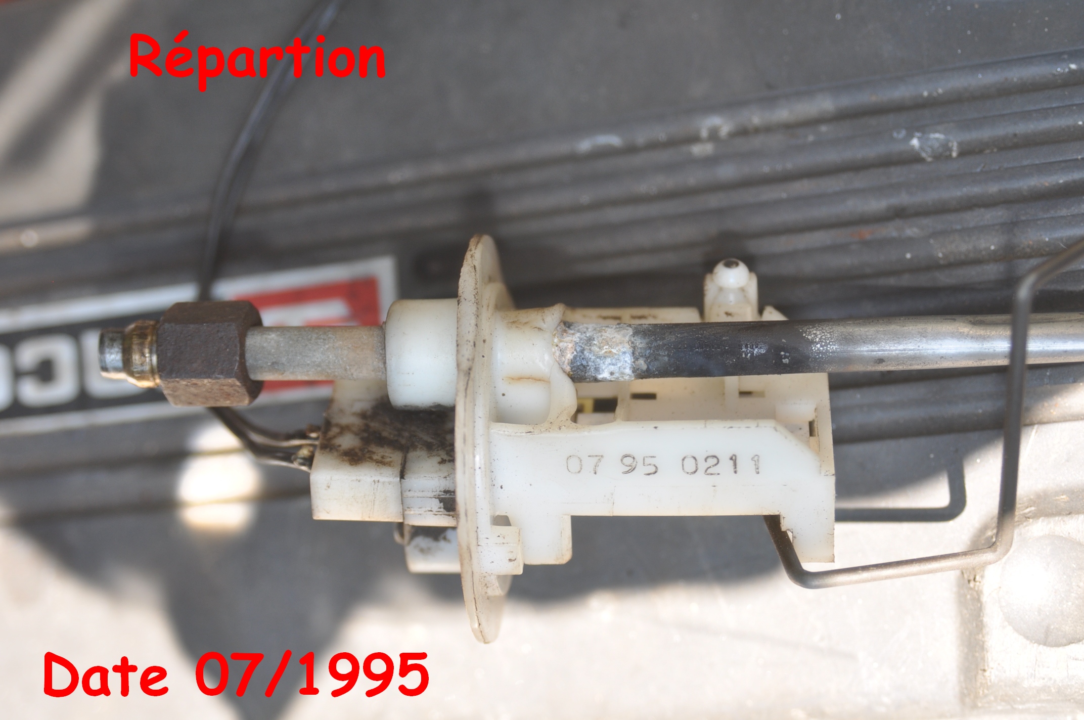

- Messages : 6209
Salut,JonathanB a écrit :
ce que je me demande c'est comment enlever la partie encore sur la jauge et celle restée sur le tuyaux ? j'ai essayé de dévisser ... en vainje précise que c'est sur un 110 300 tdi
Vois une photo tout a la fin de la page de ce thème, comment est réparée une jauge cassée, et comment elle se démonte. Jauge + mano de carburant 110 à la loupe
réparation N°1: en chauffant le tube et en le remplaçant par autre ou en le raccourcissant, mais il te faut une olive neuve, car la vielle est très difficile à récupérer, une chance sur 2 quelle foire. réparation N°2 : un bout de durite si la partie cassée restante est suffisante et dépasse assez, avec deux petits colliers. A+
Merci beaucoup Lolo !!
super le sujet est très détaillé!

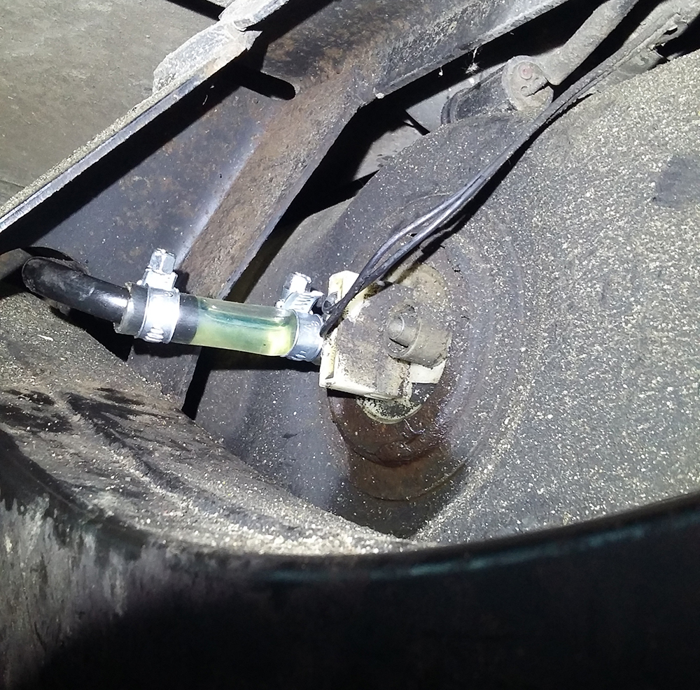

Hello
donc j'ai mis un petit bout de durite, le gasoil passe mais une bulle d'air persiste et le moteur as des raté, perte de puissance et vas jusqu'a caler, vous avez des idées ?
je l'ai fait tourner quelques minutes, accéléré.... le réservoir est au 3/4 plein et rien n'y fait, j'ai l'impression d'avoir assez serré les colliers, vous pensez qu'il peux y avoir une légère entrée d'air ?
AMHA, si tu as une prise d'air, tu aurais une succession de bulles d'air visibles, pas une bulle d'air qui reste bloquée en position. Je peux me tromper... bien sûr.JonathanB a écrit :Hello
As tu bien amorcé alimentation avec le levier de la pompe de gavage ?

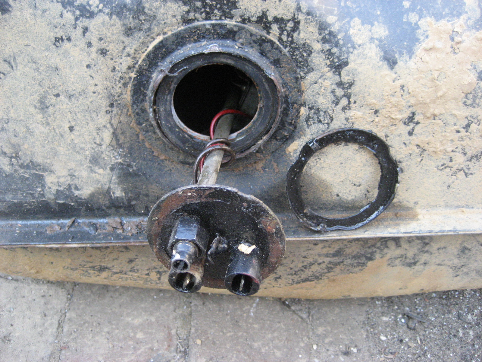

Suite récemment à un pont en rondins mal négocié , j'ai fait une touchette du réservoir de mon RRc qui c'est mis aussitôt à fuir . Réservoir que j'avait résiné et donc sauvé il y a au moins 15 années ... Du coup je n'ai pas eu d'autre solution que de le remplacer .
Je me permets d'ajouter ma petite contribution au sujet du remplacement de la crépine d'aspiration + la jauge ou la jauge seule suivant si c'est un carbu ou une injection voir carbus SU mais le principe reste le même .
Le système ultra basique est à "baïonnette" composé d'une rondelles à 3 ergots , la "crépine" et d'un joint ...
Autant dire qu'avec la rouille , le démontage est "chaud les marrons" quand on veut récupérer la rondelle
Et c'est étanche
