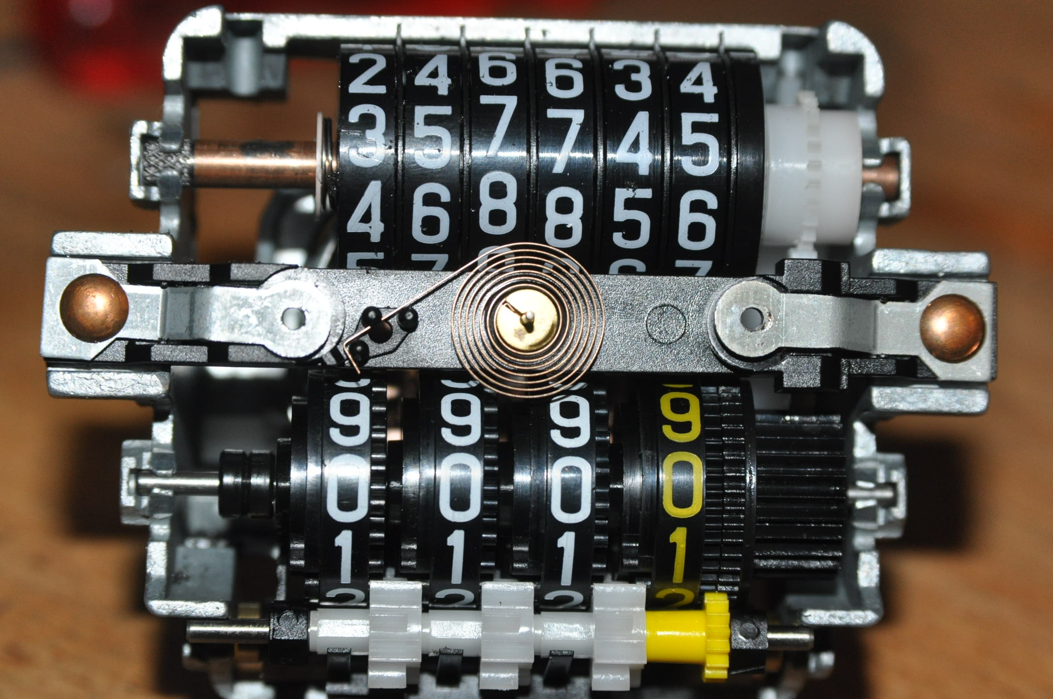

C'est ton compteur qui se fait vieux,
mais cela peut être également une petite capsule verte qui sert a teinter l'éclairage en vert, qui soit partie en petits morceaux à l''intérieur comme souvent c'est le cas. Cette capsule habille les ampoules d'éclairage du cadran, et son vissé dans la partie blanche qui sert de support pour les voyants.
Si cela coince le ressort de rappel, cela peut effectivement jouer sur un décalage de façon aléatoire. Cette capsule verte est montée avant le sertissage de la vitre du compteur.
Cette capsule sert d’écrou au tube blanc support de la douille du voyant. Cette capsule vieillie très mal et devient cassante, surtout avec la chaleur dégagée par l'ampoule, et plus rapidement encore, si la puissance de l’ampoule est trop forte, du genre 5 W au lieu de 2.2 W
Dans un premier temps, démonte le compteur du tableau de bord, et vérifie que rien ne se ballade dedans et contrôle l'état des supports d'ampoule d'éclairage.
Vois ce thème pour une éventuelle ouverture du compteur :compteur kilométrique 2.5 L TD bloqué !.
