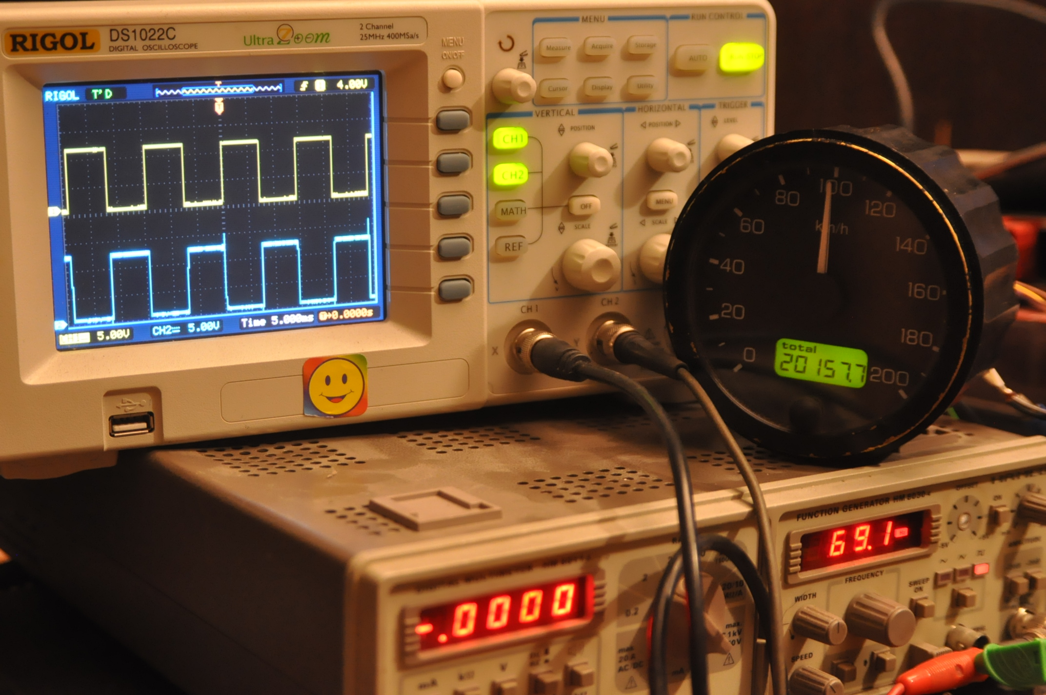

Tu as donc peut-être un problème de capteur, ou le liaison électrique, entre le capteur et le compteur, il faudrait le tester avec un générateur de fonction qui génère des impulsions 0-12V de 0 à 100Hz pour simuler le capteur et cerner l'origine du problème.
Exemple, pour un signal simulant le capteur de vitesse avec une fréquence 69,1 Hz , ton compteur indique 100 km/h.

Ah tiens c'est marrant ça fait tourner le compteur kilométrique en plus :lol: (bientôt le million :!: :mrgreen: )
BOn là en jouant avec mon génrateur je vois que l'aiguille colle autour des 100km/h, je vais le démonter pour voir si quelque chose n'a pas bougé là dedans
