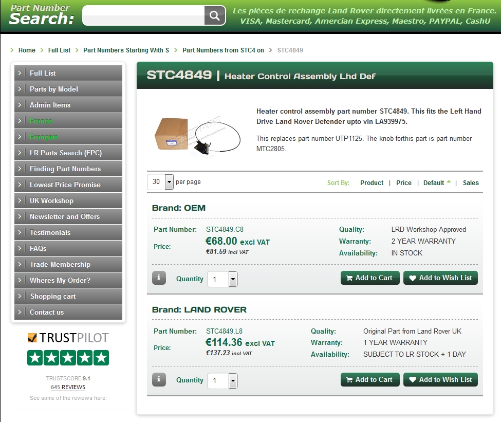

Sinon, tu peux toujours le trouver a la vente, sur LRdirect par exemple: Électriquement, il faut un interrupteur 3 positions 0 - 1 - 2 . Ou deux positions 0 - 2 la rapide ou forte car personnellement, je n'ai pas le souvenir d'avoir utilisé la positon intermédiaire sur 1, toujours a fond sur 2 , et je trouve que le "à fond" ne serait pas mal en intermédiaire

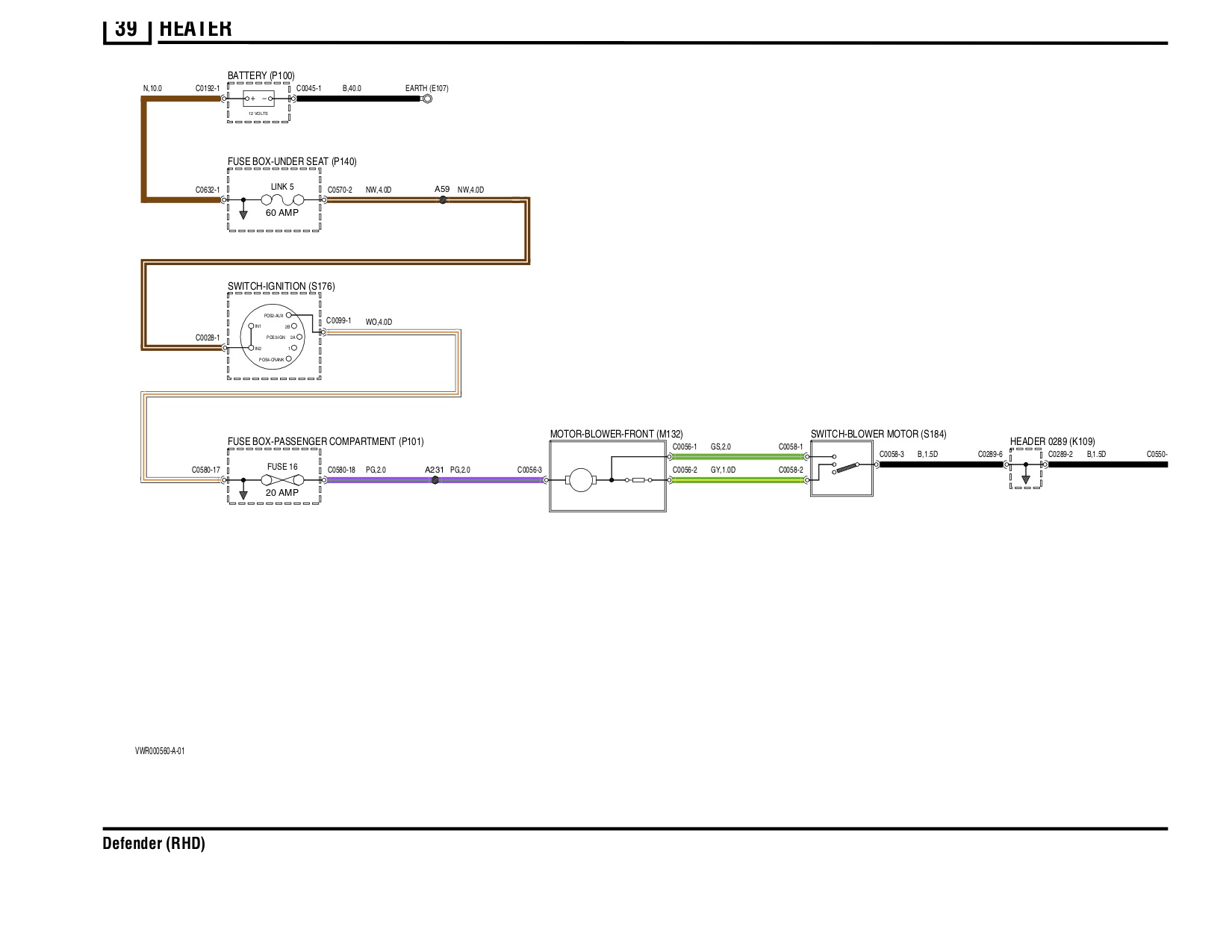

bonsoir
lolo
d apres le schema electrique le plus arrive directement sur le moteur de chauffage et de la
parte deux fils verts a liseret vers la tirette. il n y a donc pas de plus vers la tirette de commande
tu peux me confirmer ca stpl?
merci a plus jp39
lolo
merci a plus jp39
Re: commande des 2 vitesses de chauffages land 110 1983
Oui c'est ça. Un des 2 fil verts passe par une résistance pour obtenir la petite vitesse.
