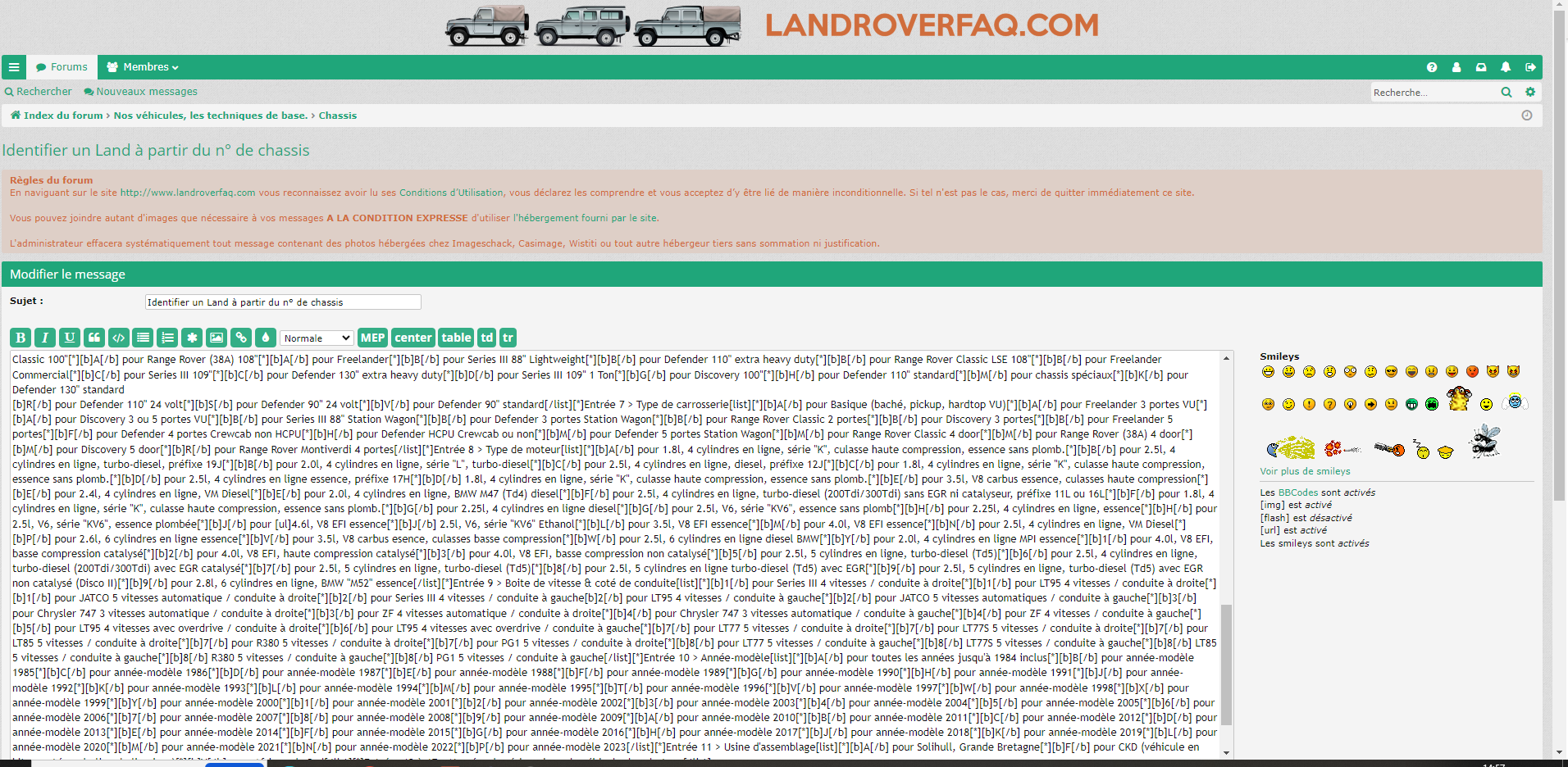

J'ai mis à jour les codes années et ajouté trois types modèles LA, LF et LS.
Mais Mau ne rend pas la vie facile : voici à quoi ressemble son post en mode édition :
