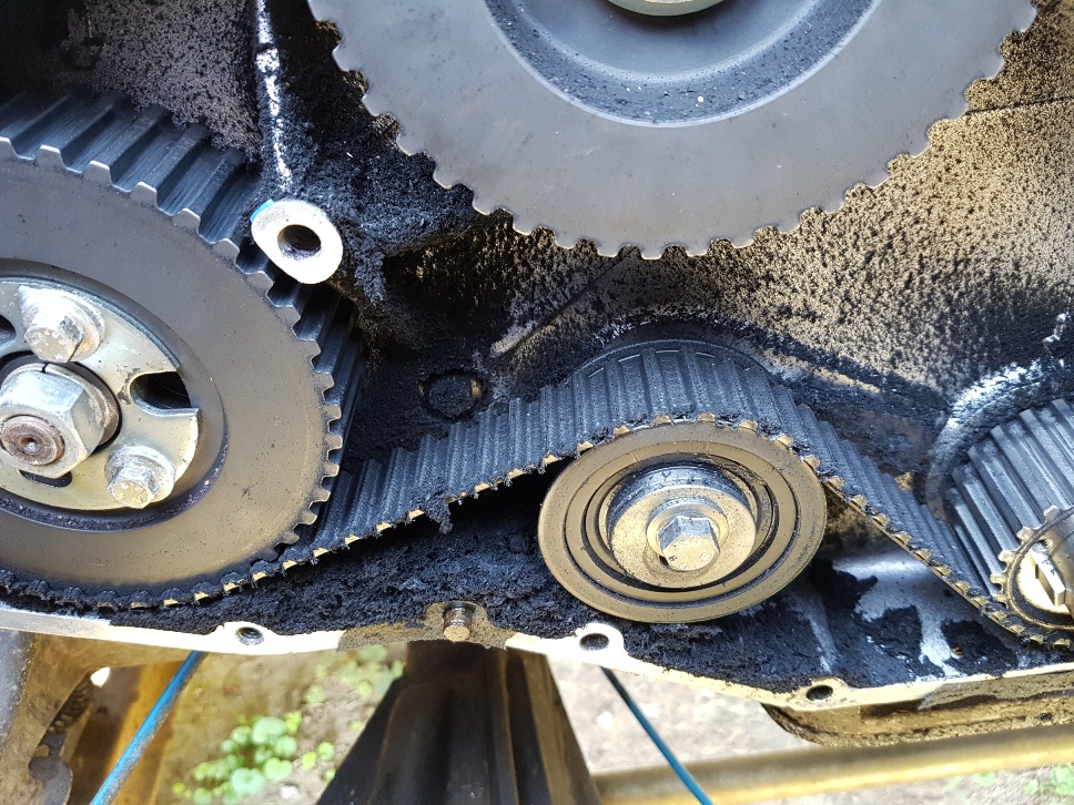

Bonjour à tous.
Il y a quelques jours lorsque je garais mon def 200tdi. J'ai été alerté par un couinement de courroie inhabituel.
J'ai donc désaccouplé les courroies de DA et d'alternateur pour voir quelle était la fautive.
Et là j'ai du me rendre à l'évidence le bruit provenait de la distribution
Bon cette distri a été faite il y a 6 ans et je ne roule pas beaucoup (- de 50 000) donc ... pourquoi pas.
Démontage de l'ensemble des éléments permettant d'accéder à ladite courroie et ... surprise
La courroie et sortie de la gorge du galet tendeur vers l'avant et s'est bouffé sur 5mm en frottant contre la plaque carter. Une fois la courroie démontée les pignons n'ont aucun jeu même le galet tendeur et impeccable (il sera tout de même changé).
Hormis la poussière de caoutchouc qui s'en va facilement d'un coup de soufflette aucune trace d huile ni de gras.
Quelqu’un as t’il une idée de la raison de ce décalage Il serait quand même idiot de remonter tout à neuf sans régler la cause de la panne.

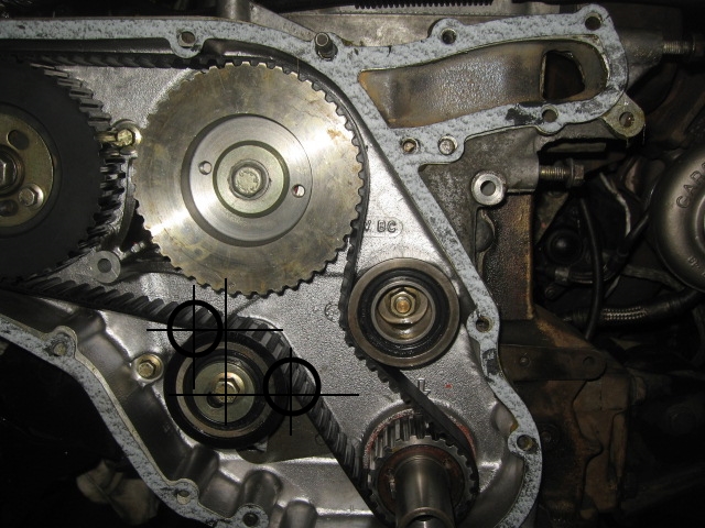

Salut,lomax a écrit : Quelqu’un as t’il une idée de la raison de ce décalage Il serait quand même idiot de remonter tout à neuf sans régler la cause de la panne.
Deux premiers cas possibles :
1) Le galet flasqué légèrement de biais, pour une cause que j'ignore, genre vis tordu, roulement usé...

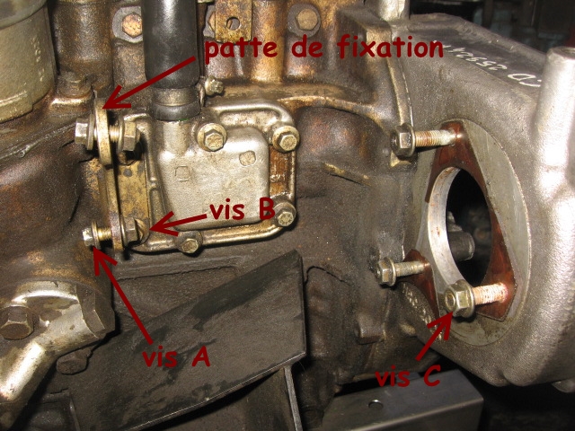

2) La patte de fixation de la pompe à injection qui a été chronologiquement mal serrée, ce qui engendre à terme une déformation du carter de distribution, et un biais sur la poulie de la pompe à injection, qui arrive à faire "dérailler" la courroie. Il ne faut pas, que lorsque tu sers les vis A, que cela vienne tirer trop sur la pompe en arrière, ce qui arrive a déformer suffisamment sur le carter pour désaligner la courroie.
Il faudrait serrer d'abord les 3 vis C, puis les A et enfin les B. Desserre les vis A et vois si quelque chose bouge ou si il y a un espace entre la pompe et la patte de fixation en équerre.

bon j'ai redeserré l'ensemble des vis A et B et j'ai refait un desserage-resserage C rien de particulier de ce coté
d'autan qu en le faisant je me suis rappelé avoir monté la pompe de la bonne manière.
Par contre j'ai un jeu longitudinal de la pompe a injection de 0,26 mm au comparateur c'est grave ???

Si le carter esy tordu, le mal est fait, il ne reviendra plus en arrière. Tu verra a la prochaine distribution si cela persiste. Prévois un contrôle visuel dans 40000km, ou perce un trou de 2cm de diamètre a titre préventif dans le carter pour contrôler sans tout démonter.

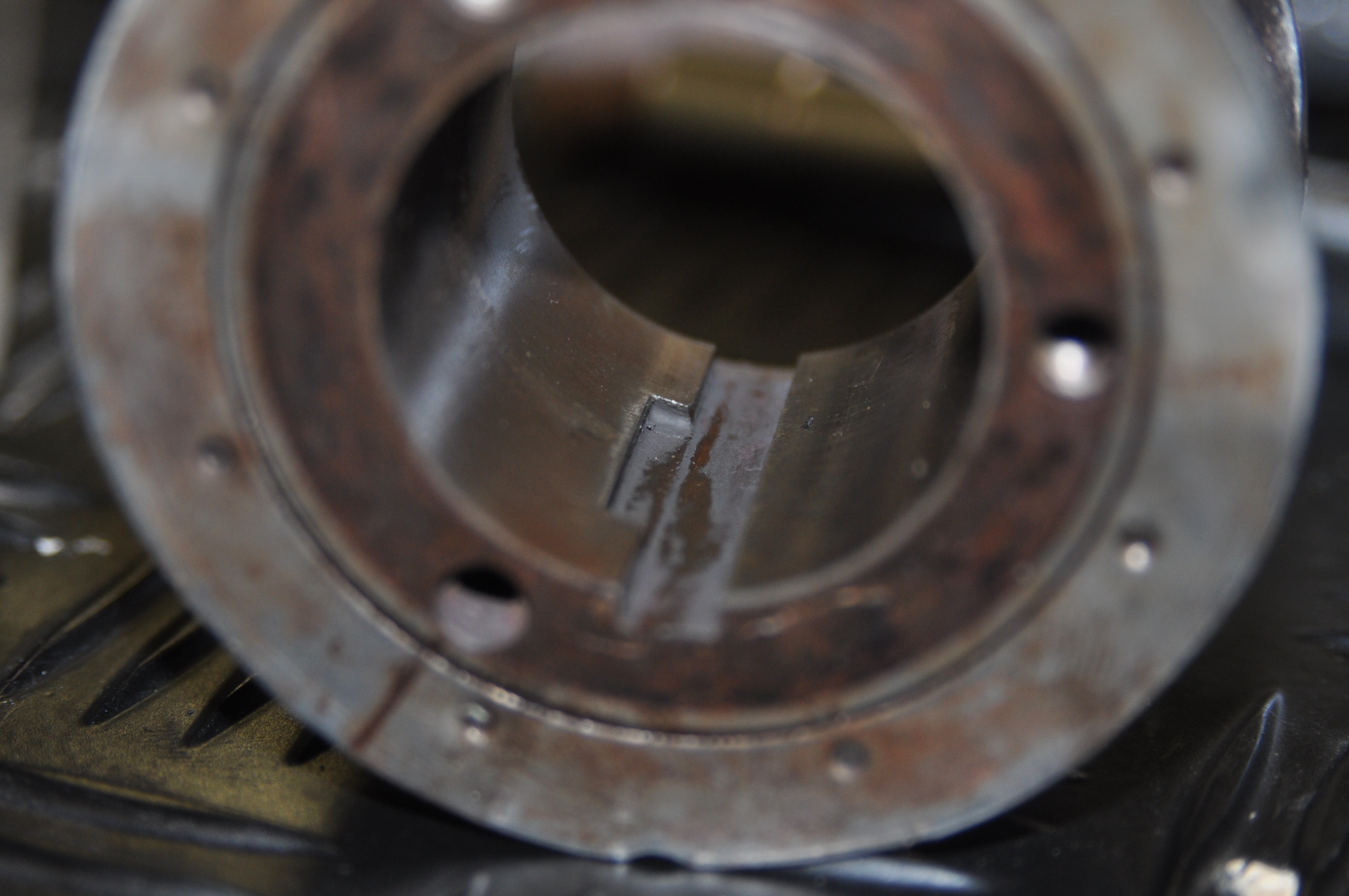

Il n'y a pas que l’aspect extérieur, qui lui est souvent bon, mais il faut bien contrôler le logement des clavettes, ne serait ce qu'en glissant une clavette neuve dedans pour évaluer l'usure du logement.lomax a écrit :
La derniere fois ( remise en état ) j'avais changé le tendeur (je n'ai pas de fixe sur le def) et le pignon de villo le pignon d'AaC est en bon état celui de la pompe je ne sait pas combien il a de KMs
plus de 150000 c 'est sur. (c'est une piece qui vaut environ 60€).
OK là, c'est un cas extrême, compliquer a comprendre et a devenir dingue tant que l'on n'a pas réussi a le démonter et surtout, compris comment le sortir, sans casser les beaux et mieux adaptés arrache de la terre ,ou dans un premier temps à caler correctement la distribution... l'aspect extérieur quant a lui était parfait... On ne le répétera jamais assez, l'habit ne fait pas le moine. Mais là, c'est plus subtil: A+
