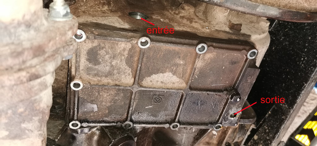

Bonjour, je ne sais pas si c'est bien de poser ma question içi, mais c'est le même sujet ou problème sur ma boîte de transfert qui est, d'après les photos sur internet, une LT230 .
J'ai réussi à dévisser très difficilement le bouchon de vidange sur une hauteur de 2 mm. Ensuite impossible d'aller plus loin alors qu'il y a un jeu oblique énorme: même en faisant levier avec un tournevis ou fourche, j'ai beau dévisser en tirant vers le bas, rien à faire.
Avant de percer le boulon et tarauder en M6 (par exemple) au milieu du boulon pour y introduire une vis, ou bien de souder un autre boulon long dessus pour faciliter le démontage, j'ai pensé démonter la plaque du dessous qui est à coté avec ses 10 boulons: pour visualiser à l'intérieur ce qui s'y passe, mais je pense que ç'est pas utile surtout que je vais bousiller le joint qui m'a l'air bien collé.
Une astuce ? Merci
NB: quand j'ai dévissé les 10 boulons l'huile est sortie par le trou de boulon de la plaque le plus bas, alors qu'elle ne sortait pas par le bouchon de vidange et son jeu énorme dû au filetage foiré !?

yvus a écrit : 09/08/2021 22:42 Bonjour, je ne sais pas si c'est bien de poser ma question içi, mais c'est le même sujet ou problème sur ma boîte de transfert qui est, d'après les photos sur internet, une LT230 .
Une astuce ? Merci
Comment insérer une image ?

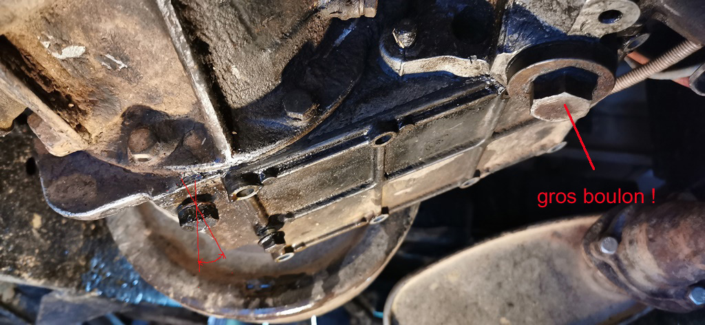

J'ai supposé que ma BT est une LT230 vu qu'elle y ressemble mais suis sûr de rien. voilà mes bouchons, plutôt 1/2" pour la vidange et 1" pour le remplissage
Bref je vais chercher un filet à rapporter.

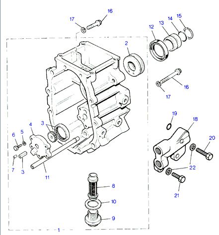

Dans la foulée, à quoi sert ce gros boulon:
En tout cas merci pour vos infos qui m'ont aidé !
Re: Bouchon de vidange foiré (boite de transfert LT230)
Un filtre ?
J'en ai un sur mon Range VM
Escanogat
Messages : 472
Je viens d'éditer la réponse. Si ta boite est bien une LT230 mais certainement pas toute jeune le gros boulon ne fait pas parti de ta BT mais de ta boite de vitesse. Oui le remplissage et la vidange sont normalement en 1" . Pour la vidange le bouchon aimanté en photo c'est peut être du métrique qui a été forcé dans un filetage de 1/4" ; 3/8" ? . Franchement si j'étais à ta place je ne monterais certainement pas un "hélicoil" car le gros risque est d'envoyer le bout cassant du filet dans la boite et c'est de l'inox donc non retenu par un aimant. Pour éviter ça il faut démonter la plaque d'obturation et mettre un bout de chiffon pour récupérer le bout cassant et aussi les copeaux d'alu. Il y a aussi la solution des douilles auto-taraudeuses , mais perso j'aime pas . A ta place je ferais un taraudage en M12x150 ou M14x150 ou 16x150 suivant le trou qu'il y a comme ça pas de casse tête . Je rajoute que si tu n'as jamais posé de filet rapporté de ta vie le gros risque c'est de le louper et là t'as gagné le cocotier. Il y a des astuces à connaitre et des erreurs à ne pas faire dans la pose des filets rapportés.

Escanogat a écrit : 11/08/2021 9:47 Etrange ton histoire sur les LT230 le bouchon de vidange c'est du 1/2 avec aimant .
Ben.... non, ce sont bien deux bouchons différents.
Le bouchon de vidange a comme référence 599552.
Il a une filetage cylindrique.

Un filtre ?
Ah, il faut alors le vérifier de temps en temps je suppose ?
Messages : 13960
yvus a écrit : 11/08/2021 14:29
Message par RR VM 1992 » 11/08/2021 11:44
Un filtre ?
Il n'y a pas de filtre sur la LT230.
Et un filtre ne sert que s'il y a circulation forcée de l'huile. Il y en a une dans la BV LT77 par exemple, car il y a une pompe à huile.
