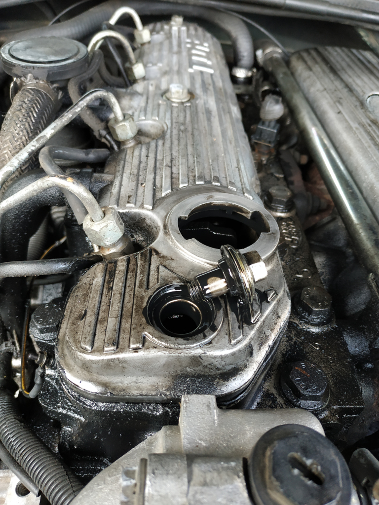

Depuis cette semaine j'ai remarqué que j'avais des taches d'huiles plus récurrentes et importantes sous le disco.
Aujourd'hui j'ai pris le temps de chercher le problème et en enlevant la protection caoutchouc du couvre culasse j'ai remarqué que j'avais beaucoup d'huile au niveau d'une des vis.
Quand je l'ai touchée et elle venue toute seule N'ayant pas le parts catalogue du 300 TDI , je n'arrive pas à trouver la référence du goujon ?
Je suppose que je vais devoir changer le joint du cache culbuteur aussi non ?
Y a t-il autre chose à contrôler ?

Bon en cherchant un peu ici je viens de découvrir ce post
https://www.landroverfaq.com/viewtopic. ... 68&p=56050.
Donc si je comprend bien j'ai un des goujons de la rampe de culbuteur de cassé , c'est bien ça ?
donc je vais devoir démonter la rampe et changer le goujon et régler tout les jeux des culbuteurs...
Je suis maudit....
Alex

Re: Goujon cache culbuteur cassé 300 TDI
Ouimgf92 a écrit : Donc si je comprend bien j'ai un des goujons de la rampe de culbuteur de cassé , c'est bien ça ?
ERR4687
Oui, je pense par exemple à un changement de joint de culasse sans suivre le manuel d'atelier......mgf92 a écrit :Y a tout il une raison particulière qu'il casse comme cela ?
Sinon serrage trop important, entre autre du couvre culasse, qui s'ajoute au serrage de l'écrou tenant l'axe de rampe de culbuteur.
Selon la rupture, il n'est pas nécessaire de faire le calage des culbuteurs.
En effet, le joint du cache culbuteur est à changer. Prévois aussi les 2 1/2 lunes, à chaque bout.
Si c'est vraiment pénible pour toi, tu peux aussi te satisfaire de la situation. La fuite n'est pas grave, et quand bien même, ça ne serait pas le premier Land qui perd quelques gouttes....

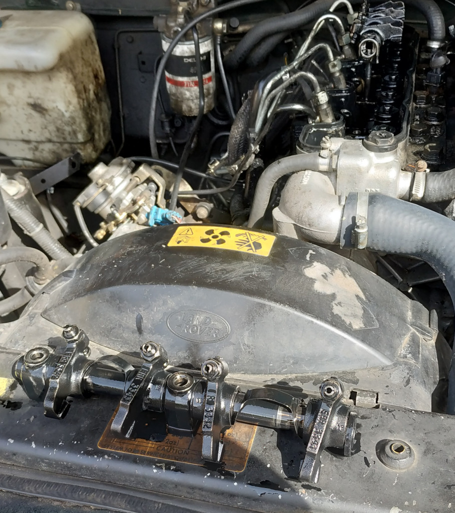

Ce matin je décide de déposer la rampe de culbuteur et voilà ce que je découvre...
Bon j'ai la rampe de l'ancien moteur.
Une question dois je remonter l'ancienne et faire le réglage des jeux ou puis je installer les culbuteurs de ma rampe actuelle sur l'ancienne ?
Alex
Alex
Tu peux prendre la rampe en bon état avec tous les culbuteurs de l'ancien moteur, ou mettre tes culbuteurs sur l'ancien arbre. cela n'a pas d'importance si les pièces sont en bon état.mgf92 a écrit : Bon j'ai la rampe de l'ancien moteur.
Il faudra de toute façon refaire un réglage, dans les deux cas.
Par contre les "anciens" culbuteurs peuvent avoir un jeu de fonctionnement sur l'axe plus favorable que celui constaté par les culbus prélevés sur l'axe cassé…..ou l'inverse (dégraisser les pièces pour évaluer les jeux)
Regardes aussi l'état des patins de chaque culbuteur: l'usure ne doit pas être trop prononcée (creusée/dissymétrique) au niveau du contact avec la pastille de queue de soupape car il te seras difficile de régler correctement les jeux au soupapes.
enfin vérifies l'état des vis et de leur rotules (écrou de serrage compris).
tu peux sélectionner les meilleurs éléments et les marier ensemble.
regardes aussi l'état des tiges de culbuteurs (flambage, rotule accueillie par le poussoir, coupelle accueillant la rotule du culbu)
enfin inspecte les poussoirs si l'une des coupelles n'est pas écaillée (tu retires les tiges les unes aprés les autres et regardes à la lampe DEL au fond de chaque alésage de guide)
t'as rapporté un filet dans la culasse ?
Bon courage
Pour l'axe, tu n'as pas le choix, tu dois récupérer l'ancienmgf92 a écrit :Bon j'ai la rampe de l'ancien moteur.Une question dois je remonter l'ancienne et faire le réglage des jeux ou puis je installer les culbuteurs de ma rampe actuelle sur l'ancienne ?
Bon courage
