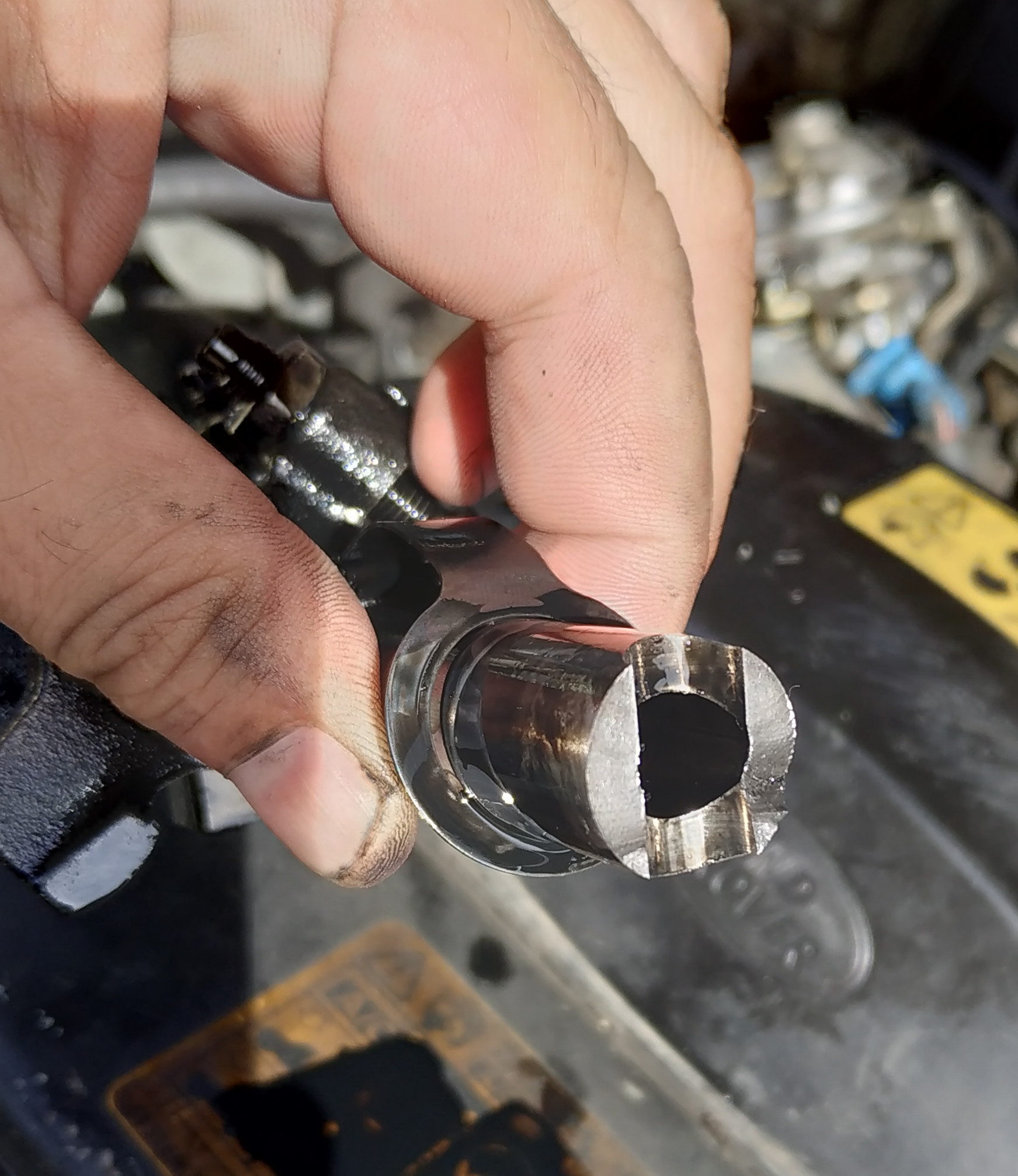

Ce matin je décide de déposer la rampe de culbuteur et voilà ce que je découvre...
Bon j'ai la rampe de l'ancien moteur.
Une question dois je remonter l'ancienne et faire le réglage des jeux ou puis je installer les culbuteurs de ma rampe actuelle sur l'ancienne ?

mgf92 a écrit : Bon j'ai la rampe de l'ancien moteur.
Tu peux prendre la rampe en bon état avec tous les culbuteurs de l'ancien moteur, ou mettre tes culbuteurs sur l'ancien arbre. cela n'a pas d'importance si les pièces sont en bon état.
Il faudra de toute façon refaire un réglage, dans les deux cas.
Re: Goujon cache culbuteur cassé 300 TDI
mgf92 a écrit :Bon j'ai la rampe de l'ancien moteur.Une question dois je remonter l'ancienne et faire le réglage des jeux ou puis je installer les culbuteurs de ma rampe actuelle sur l'ancienne ?
Pour l'axe, tu n'as pas le choix, tu dois récupérer l'ancien :mrgreen:
Par contre les "anciens" culbuteurs peuvent avoir un jeu de fonctionnement sur l'axe plus favorable que celui constaté par les culbus prélevés sur l'axe cassé…..ou l'inverse (dégraisser les pièces pour évaluer les jeux)
Regardes aussi l'état des patins de chaque culbuteur: l'usure ne doit pas être trop prononcée (creusée/dissymétrique) au niveau du contact avec la pastille de queue de soupape car il te seras difficile de régler correctement les jeux au soupapes.
enfin vérifies l'état des vis et de leur rotules (écrou de serrage compris).
tu peux sélectionner les meilleurs éléments et les marier ensemble.
regardes aussi l'état des tiges de culbuteurs (flambage, rotule accueillie par le poussoir, coupelle accueillant la rotule du culbu)
enfin inspecte les poussoirs si l'une des coupelles n'est pas écaillée (tu retires les tiges les unes aprés les autres et regardes à la lampe DEL au fond de chaque alésage de guide)
t'as rapporté un filet dans la culasse ?
Bon courage
