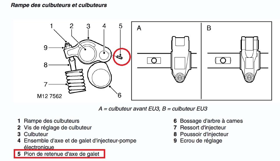

Il y a aussi ça
mais bon ça dépend des dimensions des aiguilles qui semblent davantage correspondre à des aiguilles de roulements rajouté à la proximité des 1/2 lunes …
