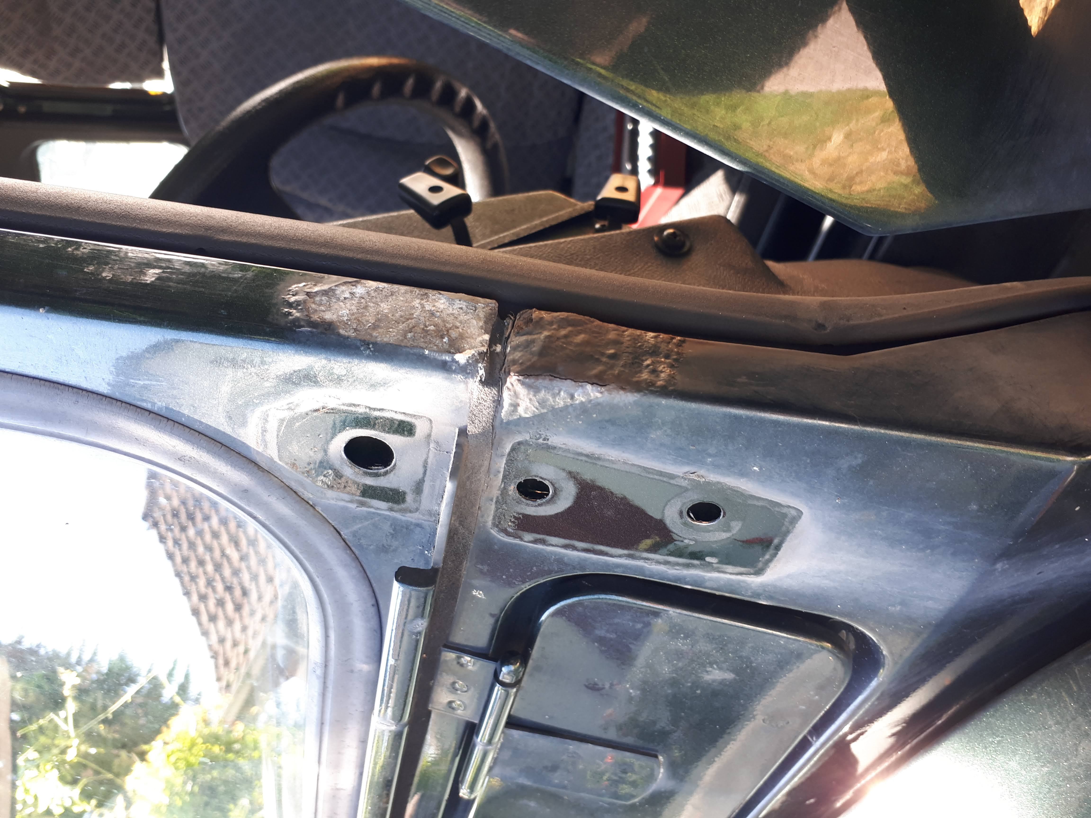

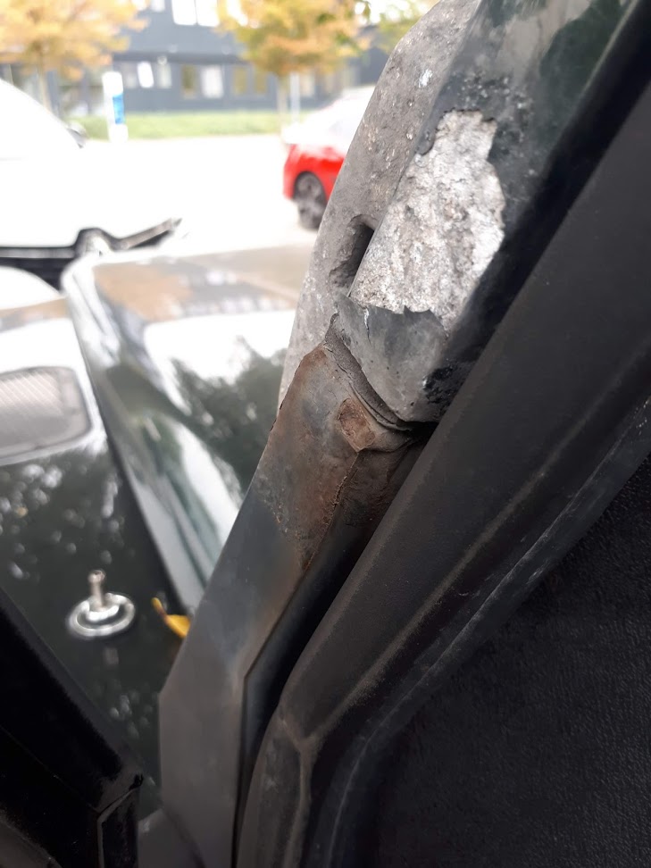

Les support de parebrise de mon DEF sont fortement corrodés; et la corrosion a attaqué le support de parebrise, et la partie en dessous (photos jointes)
Je vais racheter des supports (déjà peints), mais avant de les monter, je voulais traiter également les parties corrodées dessous.
j'ai l’impression que les 2 parties sont différents. Le tour de parebrise a l'air d’être en alu, alors que la partie dessous a l'air d’être en acier, recouvert d'alu.
Quelqu'un peut me confirmer?
Pour la partie inférieure, faut traiter séparément l'armature et la partie alu, pour avoir un résultat propre et stopper le corrosion?

Sur le coup, c'est quelque chose que je regarde sur les DEF, et j'ai vu que nombreux ont ce probleme.
De toute facon, c'est connu que acier et alu ne réagissent pas bien ensemble.
Je ne sais pas encore comment m'y prendre pour le moment.

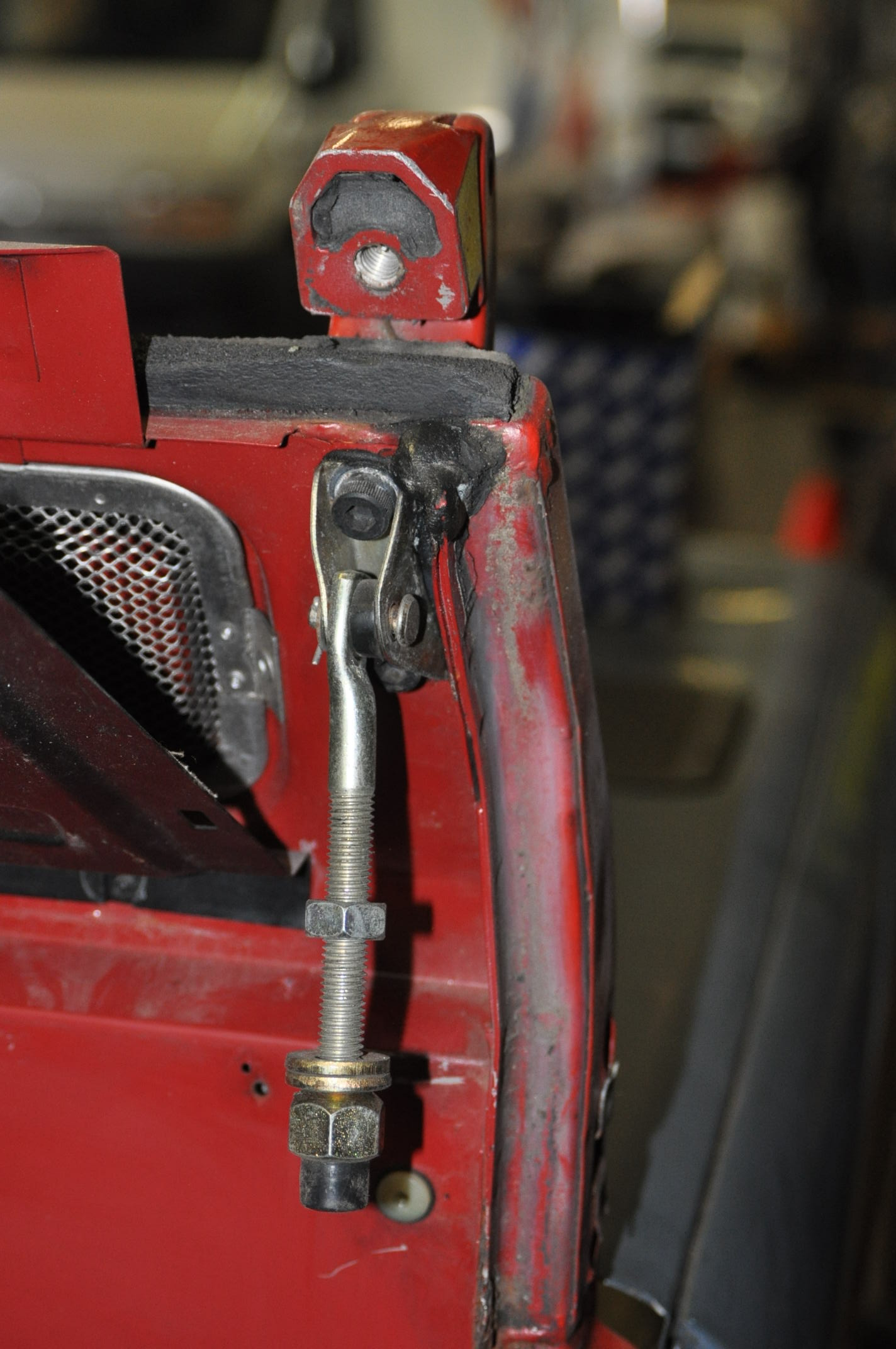

Ce que j'ai vu sur une des videos de Mike de "Britannica Restorations"; c'est qu'il est possible d'acheter la "peau" en alu qui recouvre les coins sous les supports; meme si je ne pense pas que cela soit necessaire dans mon cas... elle ne sont pas suffisement abimées.

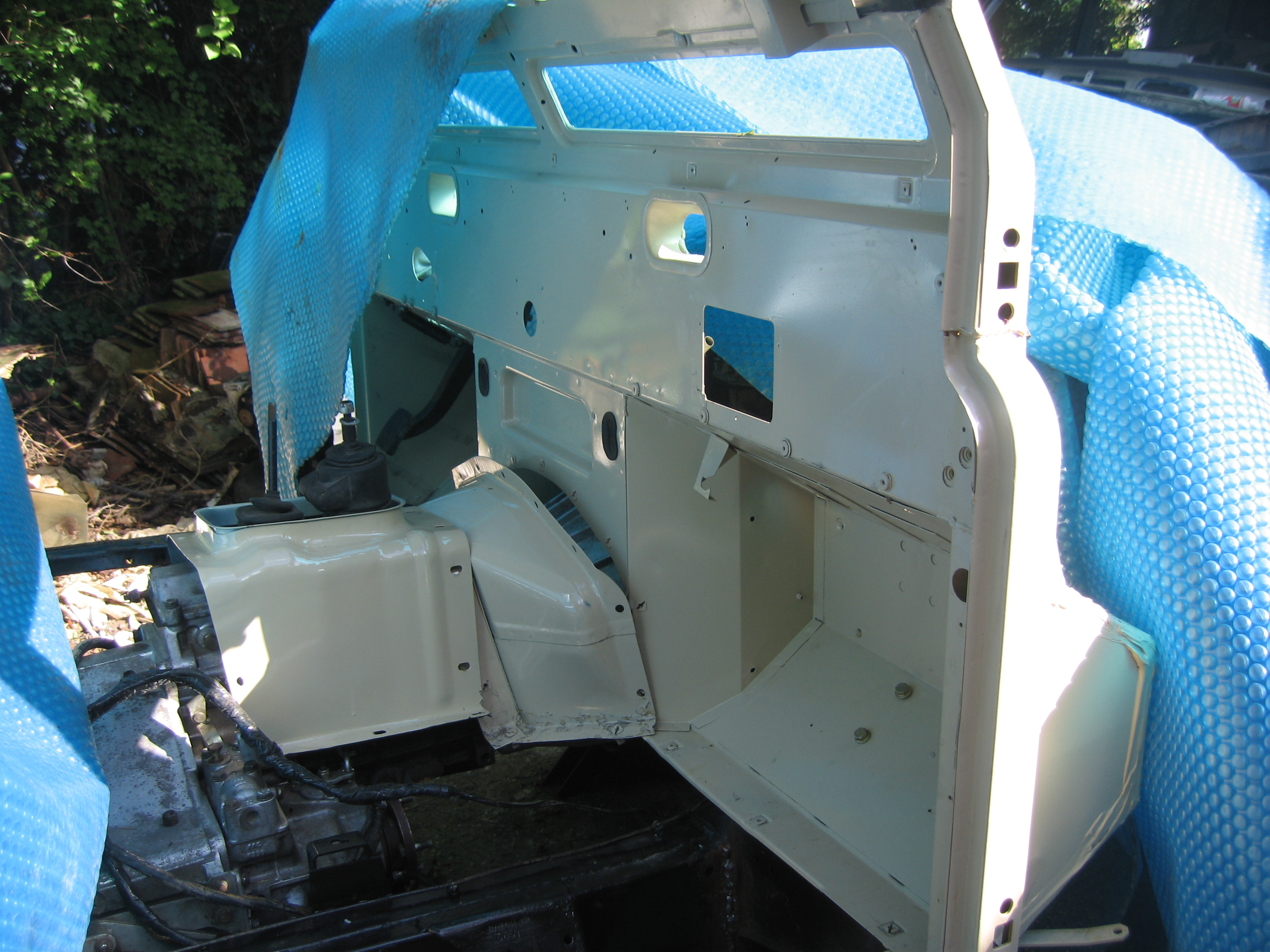

La seul solution vraiment pérenne, c'est de changer le tablier complet. C'est un des plus gros boulot que tu puisses faire sur un land :
Si tu veux faire un bon boulot d'approche, il faut démonter la baie de parebrise en alu, changer les charnières fixes qui sont gangrénées d'oxydation d'alumine blanche car il y a de forte probabilité de réapparition.
Pour se faire, il faut déboulonner le toit au dessus du parebrise; les quatre coins de la benne; les montants de porte, et une petite patte en milieu de caisse, le lever légèrement et sortir la baie. Prévoir le joint du bas de baie et de la pâte pour le haut. Après, tu y verras beaucoup plus clair. A+

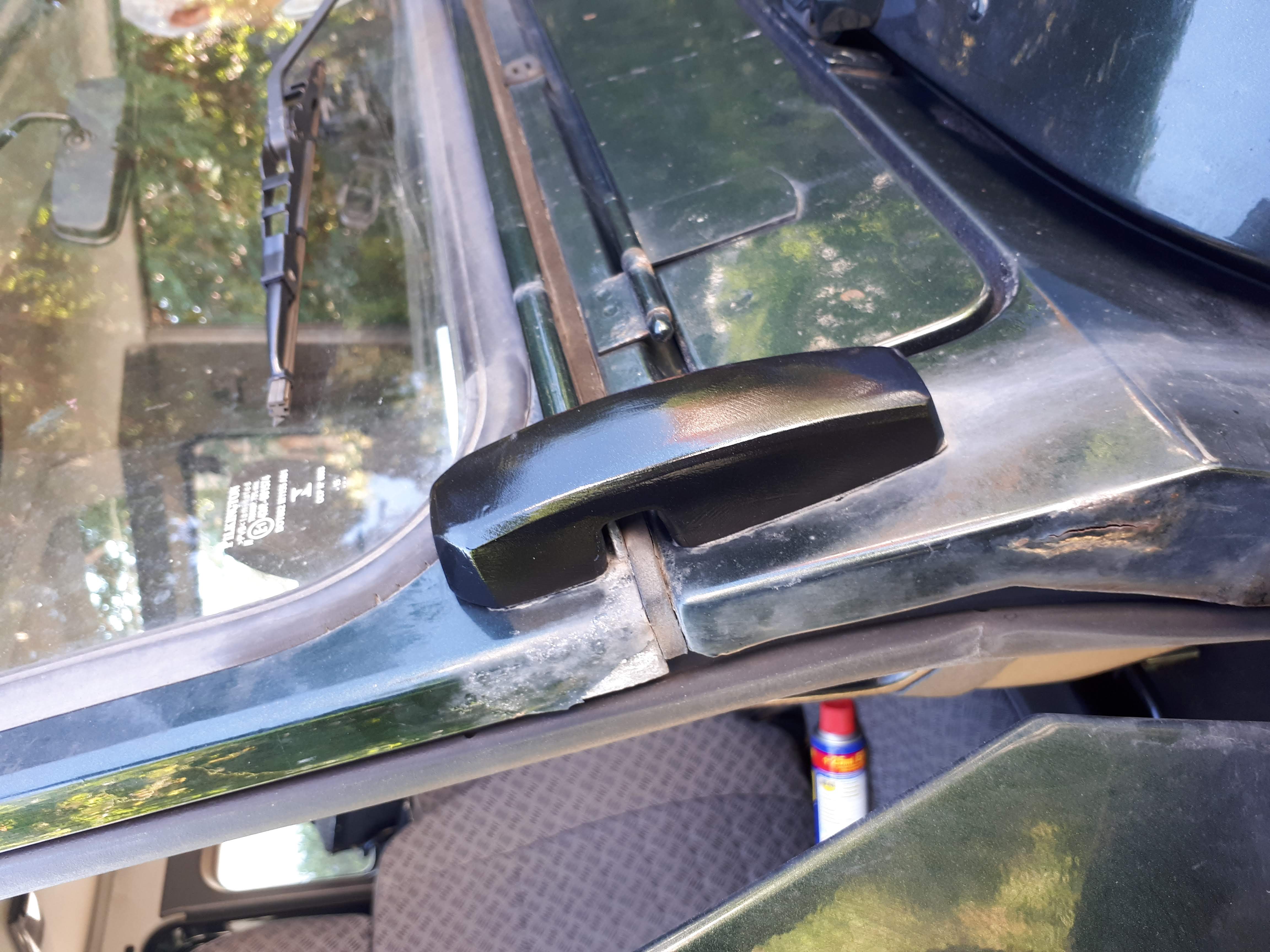

J'ai décidé de démonter les supports pour voir l'état de corrosion en dessous; et de repeindre les supports dans un 1er temps. Ca va, ce n'est pas trop mauvais en dessous.
Le démontage (trés accessibles par l'interieur), poncage (attention, alu super tendre) et peinture des supports se fait sans problème.
voila le resultat final.
Prochaine étape : acheter une Dremel, et poncer/repeindre la corrosion sur le tablier et les montants de pare brise.
