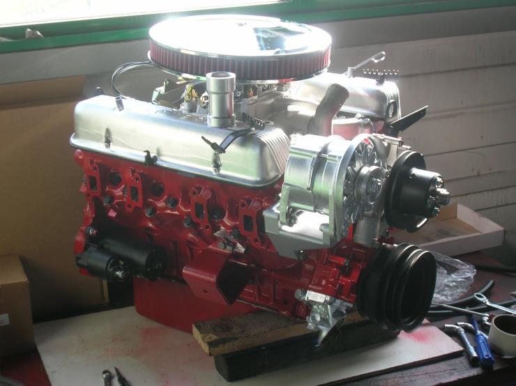

Je dois remplacer mon filtre a air sur mon moteur.
J'ai une pilgrim sumo de 92 avec un V8 rover 3.5 (série 10A0 ...) et un carburateur edelbrock 1404.
Faute de place, je pensais passer du 13 inch actuel à un 10.
Est-ce que ça pose un pb particulier ??
Par avance merci.

En fait voilà le compartiment moteur :
C'est un "kitcar" du coup, le moteur a été repris sur une SD1 3500 et remonté la dessus ... avec quelques modifications

Du coup j'ai commandé un filtre à air ... et un copain soudeur chaudronnier me modifie la pièce pour la faire la plus plate possible (découpe de l'embase qui se fixe sur le carbu et d'une partie de la grille)
