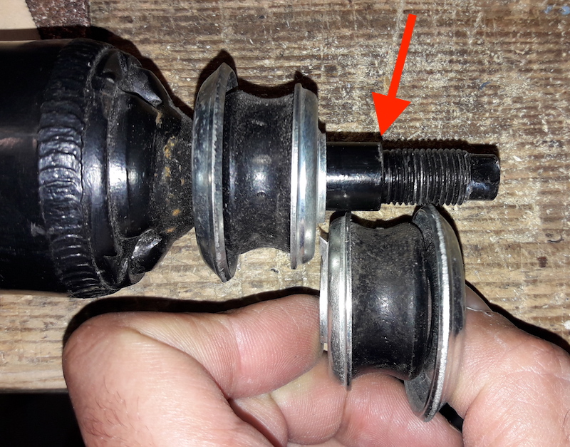

Re: Remplacement des amortisseurs de Def 300 Tdi
Bonjour a tous,
je reviens sur ce sujet par rapport au serrage des boulons.
Il faut serrer d’après beaucoup d'entre vous jusqu’à ce que le boulon arrive en buté sur épaulement.
Sur les amortisseur que j'ai (ceux d'origine pour TD4), faut sacrement y aller pour arriver a l’épaulement.
Et encore j'ai pas compter l’épaisseur de tôle du def qui se retrouve entre les deux silent-bloc.
c'est idem sur les vôtres ?

africastef a écrit : c'est idem sur les vôtres ?
Oui et au début je respectais le couple.
J'ai eu un problème à l'arrière en 2007 :
Alors quand Nomansland et Kébir31 m'ont dit qu'il fallait serrer jusqu'à l'épaulement en 2009, je me suis dit que mon problème d'amortisseur arrière venant du fait que même en respectant le couple de serrage, le serrage axial des silent bloc n'était pas suffisant. En effet l'écrou Nylstop et la peinture sur le filetage de l'amortisseur créaient peut être trop de frottement.
africastef
Messages : 691
Ok merci Pater pour ces infos et ce post qui m'a bien aidé pour le changement des amortisseurs :wink:
