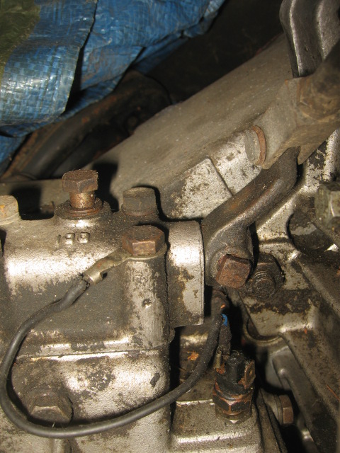

- Messages : 6084
Re: Disfonctionnement switch de difflock neuf sur LT230
Une illustration... A+
