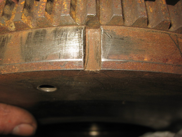

un autre truc peut être du à l'angle de prise de vue de ta photo: derrière l'encoche (dont on voit un côté), on devrait voir le trou (situé dans le carter de distri) pour enfoncer la pige ou le foret de 9,5 or là on voit rien même pas une partie du trou.
Tu te serais pas gourer d'encoche sur le vilo pour le calage du PMH ?
la mauvaise plus large de 2 mm
la bonne plus étroite

Pour le PMH j'ai fait une pige sur la base d'une vis dont l'extrémité fait 5 mm de diamètre que j’insère dans la cloche du volant moteur. La fente la plus étroite fait elle bien 5 mm de large (je n'ai pas trouvé cette info.
Pige en place je suis aligné avec le repère TDC de la poulie damper et / ou clavette du vilebrequin à midi donc pour moi c'est bon.
Ensuite j'ai monté mon comparateur et là j'ai trouvé 2,20 mm. Là je pouvais insérer mon autre pige de 9,4 mm.
En essayant de régler avec le comparateur je ne peux pas descendre en dessous de 1,70 car je suis en butée par rapport au débattement autorisé par les 3 vis de 10 mm.
Et donc la photo est dans cette position et effectivement le trou permettant d'insérer la pige n'est pas du tout au bon endroit (5h00 au lieu de 11h00).
C'est à cause de ça que je suppose la clavette cassée et le moyeu qui a tourné sur l'axe de la pompe....

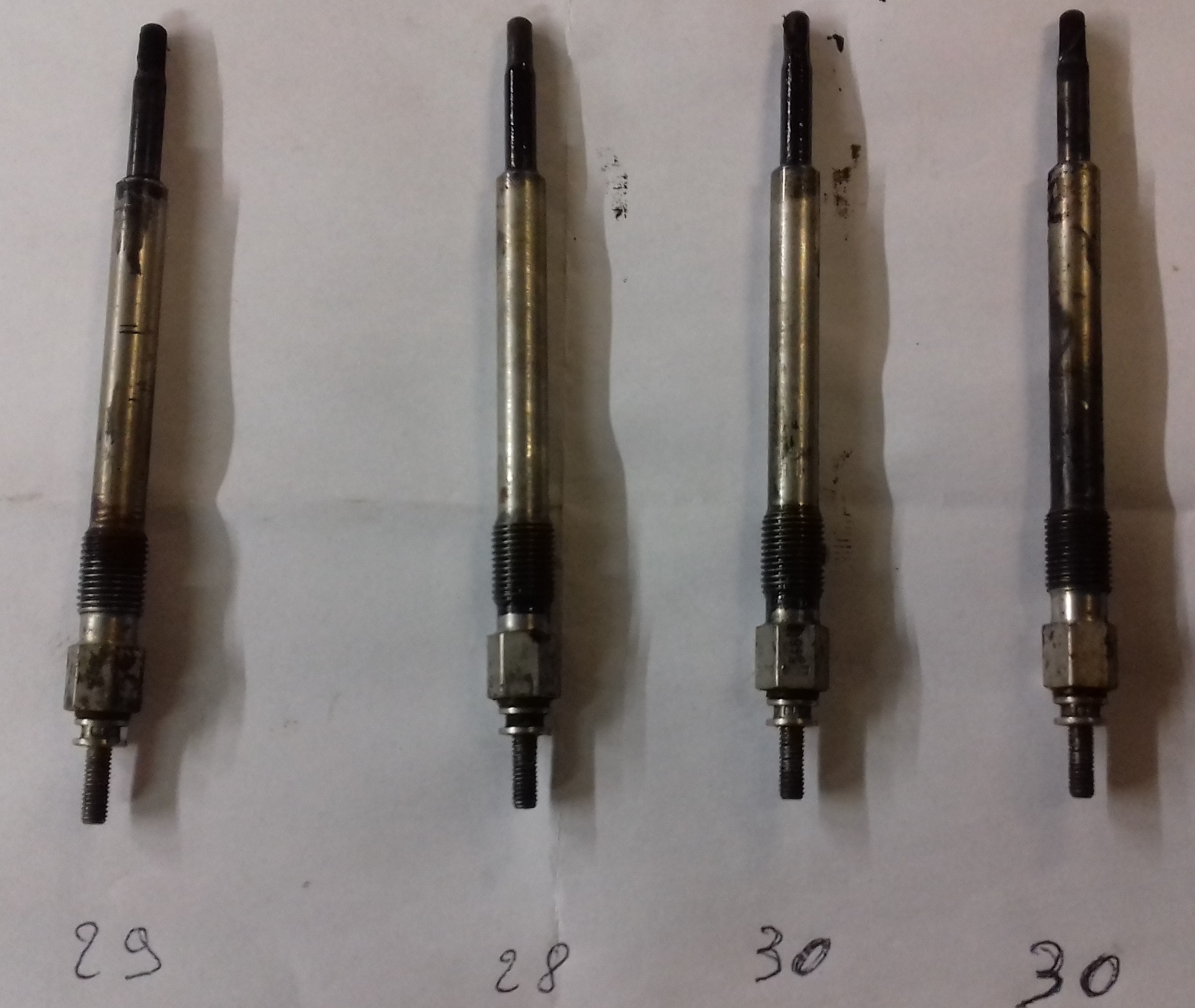

J'ai continué mes investigations et j'ai relevé les compressions moteur à froid.
Les pressions relevées sont indiquées sous les bougies, donc pas de grosse différence.
La 4é était très peu serrée mais pas de fuite constatée. Par contre les 2 bougies extérieures sont calaminées et les 2 intérieures sont pleine d'huile et là je ne sais pas ce que cela veut dire.....

joce a écrit : Les pressions relevées sont indiquées sous les bougies, donc pas de grosse différence.
Aïe! :roll:
Les compressions se prennent impérativement moteur chaud...
Si des fuites existent au niveau de la segmentation (et des bougies grasses peuvent le laisser craindre) tu es passé à côté.

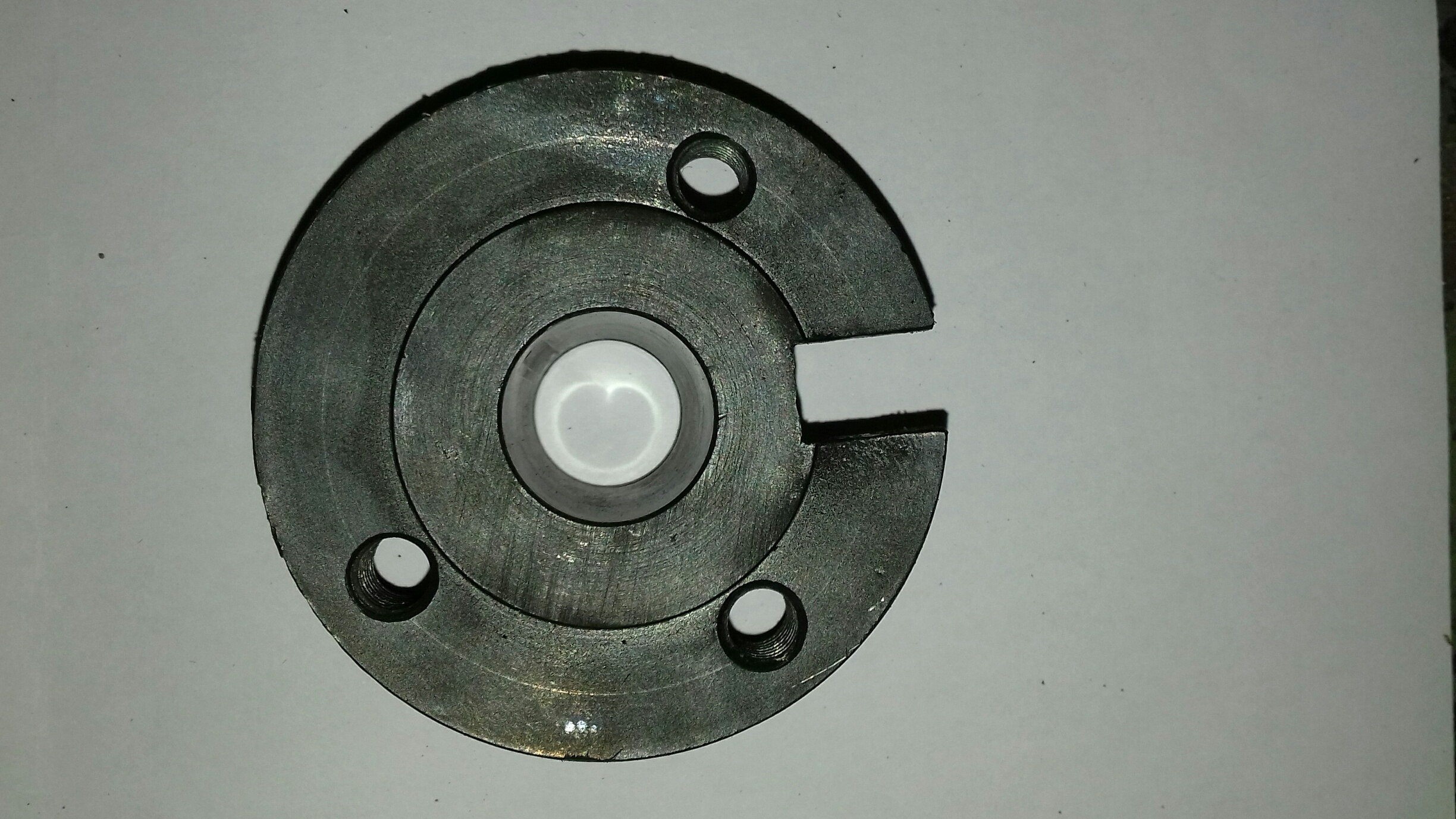

Ce matin j'ai une nouvelle fois tout démonté et j'ai extrait la poulie de pompe à injection pour vérifier l'état de la clavette....
Pater tu avais raison dans tes hypothèses, la clavette est absente et pour cause....il n'y a pas de logement de clavette dans la poulie...... :evil:
Voici donc l'explication sur le fait que je trouvais une levée de pompe de 2,20 lorsque la pige était en place....
Je n'ai pas trouvé la ref de cette poulie car elle n'est pas détaillée sur les vues éclatées habituelles. Pouvez vous me dire sa référence et où je peux la commander ?

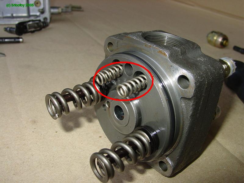

J'ai une fuite à ma pompe injection (goutte à goutte) je pense au niveau de la tête. Je vais en profiter pour remplacer son joint torique.
Pouvez vous aussi m'indiquer la ref de ce joint torique et où je peux le trouver ?
