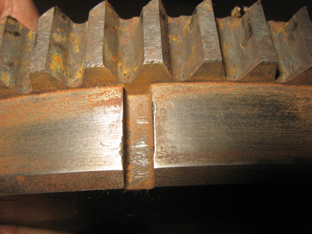

J'ai acheté un comparateur pour vérifier les fameux 1,54 mm de levée de pompe au PMH. Moi j'avais 2,20 mm....
Le pb est que je n'arrive pas à régler à la bonne valeur. Je suis actuellement à 1,70 mm, je n'arrive pas à descendre en dessous car je suis en butée.
Et voyez ou se trouve la fente pour mettre la pige quand je suis au PMH.... Le moyeu à peut être tourné sur l'axe de pompe (clavette cassée ?) il faut tout que je re-démonte pour vérifier.....?

Pour le PMH j'ai fait une pige sur la base d'une vis dont l'extrémité fait 5 mm de diamètre que j’insère dans la cloche du volant moteur. La fente la plus étroite fait elle bien 5 mm de large (je n'ai pas trouvé cette info.
Pige en place je suis aligné avec le repère TDC de la poulie damper et / ou clavette du vilebrequin à midi donc pour moi c'est bon.
Ensuite j'ai monté mon comparateur et là j'ai trouvé 2,20 mm. Là je pouvais insérer mon autre pige de 9,4 mm.
En essayant de régler avec le comparateur je ne peux pas descendre en dessous de 1,70 car je suis en butée par rapport au débattement autorisé par les 3 vis de 10 mm.
Et donc la photo est dans cette position et effectivement le trou permettant d'insérer la pige n'est pas du tout au bon endroit (5h00 au lieu de 11h00).
C'est à cause de ça que je suppose la clavette cassée et le moyeu qui a tourné sur l'axe de la pompe....

Ce matin j'ai une nouvelle fois tout démonté et j'ai extrait la poulie de pompe à injection pour vérifier l'état de la clavette....
Pater tu avais raison dans tes hypothèses, la clavette est absente et pour cause....il n'y a pas de logement de clavette dans la poulie......
Voici donc l'explication sur le fait que je trouvais une levée de pompe de 2,20 lorsque la pige était en place....
Je n'ai pas trouvé la ref de cette poulie car elle n'est pas détaillée sur les vues éclatées habituelles. Pouvez vous me dire sa référence et où je peux la commander ?
J'ai une fuite à ma pompe injection (goutte à goutte) je pense au niveau de la tête. Je vais en profiter pour remplacer son joint torique. Pouvez vous aussi m'indiquer la ref de ce joint torique et où je peux le trouver ?
