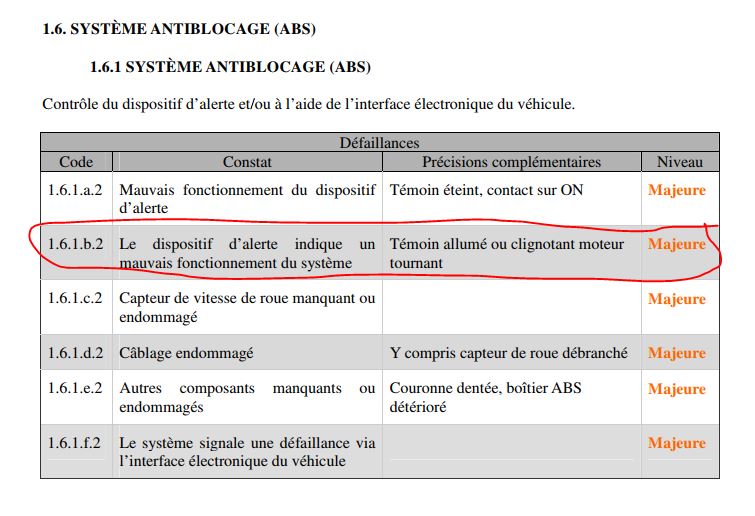

Cela me conforte dans mon analyse que le contrôle technique est majoritairement géré par des incompétents, de la rédaction des lois, en passant par les méthodes opératoires de contrôle et bien sur en finissant par ceux qui les réalisent...
Si j'étais toi, je mentionnerai le problème à ceux qui sont en charge des méthodes de contrôle (UTAC) :
http://www.utac-otc.com/a-propos-dotc/contactez-nous
en leur indiquant que la méthode de contrôle IT VL F1 revD est inadaptée à ton véhicule. Transmets leur un extrait du manuel pour appuyer ta demande.
Je vous mets pour info l'extrait associé, ainsi que le document complet :
IT VL F1D-FREINAGE-130718.pdf
(201.7 Kio) Téléchargé 438 fois
Il y a aussi en en général la possibilité de faire remonter une plainte auprès de la franchise à laquelle appartient ton contrôleur. En effet, tu as été contraint de repayer une contre-visite injustifiée.
