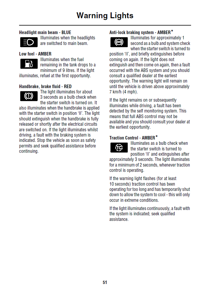

Je viens de passer au CT un defender 110 TD5 de 2005.
Rejeté pour témoin d’ABS allumé.

Le manuel indique clairement que le témoin ABS s'allume quand la clef est mise sur la position II du Nieman, puis s'éteint, puis se rallume.
C'est uniquement si la lampe ne s'éteint pas briévement, avant de se rallumer, qu'il y a une problème.
Le manuel du conducteur indique une vitesse approximative de 7 km/h, à laquelle la lampe s'éteint. Cela peut être 6, ou 8 ou 9 km/h et pouquoi pas 10 km/h, dépendant des pneus et de la précision des appareils de mesures.

le contrôleur ne connait pas le fonctionnement du Def
Je confirme l'explication du "Pater".
Tu peux lui fournir l'extrait "in french" du manuel conducteur disponible gratuitement sur Topix.

Le manuel du conducteur du Def datant de 2005 indique pour le 110 :
197 kPa ( 1.97 bar) à l'avant
338 kPa ( 3.38 bar) à l'arrière
C'est pour toutes conditions de charges.

Le defaut est visible meme l'ampoule absente avec la prise ODB

Tu ne dois pas modifier le voyant , mais le contrôleur doit juste se conformer au fonctionnement du véhicule tel qu'il est prévu
Tu peux aussi lui faire lire l'extrait du manuel conducteur.

Je viens de passer le defender pour la contre visite, j'ai montré la doc du témoin ABS, il a fini par le valider (après discussion longue), mais par complaisance : il n'y a rien à ce sujet sur son ordi, la doc présentée n'est pas relié à ce modèle, pas de n° de série, ni aucune autre information, il m'a recommandé d’intervenir auprès de Land Rover France afin d'obtenir un document écrit spécifique à mon véhicule (ce modèle), il en passe 7/8 par mois, et ce problème est excessivement rare.
La législation ayant augmenté depuis le 1° janvier 2019 et deviendra encore plus intransigeante l'année prochaine, il ne pourra plus faire de détails au prochain contrôle....
Ceci dit il a fait preuve de compréhension, car il m'a donner un coup de tournevis pour ajuster mes optiques...

Il est compréhensif possible, mais en même temps tu lui a mis le doute......
Tu n'as pas vraiment besoin d'une démarche de groupe, si tu as le manuel conducteur c'est spécifié et il suffit de le faire lire.
Mais si tu n'as pas ce manuel tu peux toujours en acheter un !
Il te dit qu'il en passe plusieurs oui des TD5 sans ABS, et pour cause c'était une option
