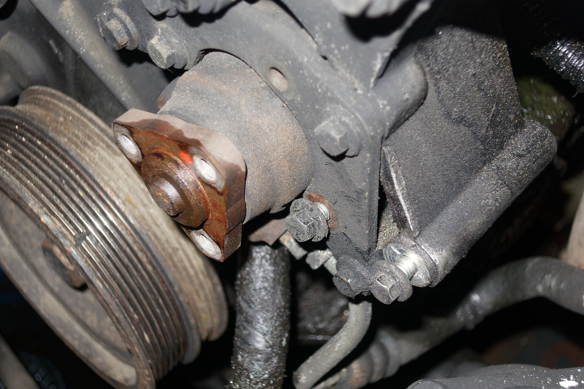

Surprise pour la pompe de direction assisté : elle bougeait un peu dans tous les sens.
Une vis dévissée et une vis manquante :
Et merde, la dernière vis retenant la pompe tenait par l'esprit du bon dieu :
Flèche bleue : restant de vis dans le trou (la tête manque)
Flèche rouge : logement de vis HS
J'ai bien fait de prendre un autre véhicule pendant les loooonnngs travaux.
