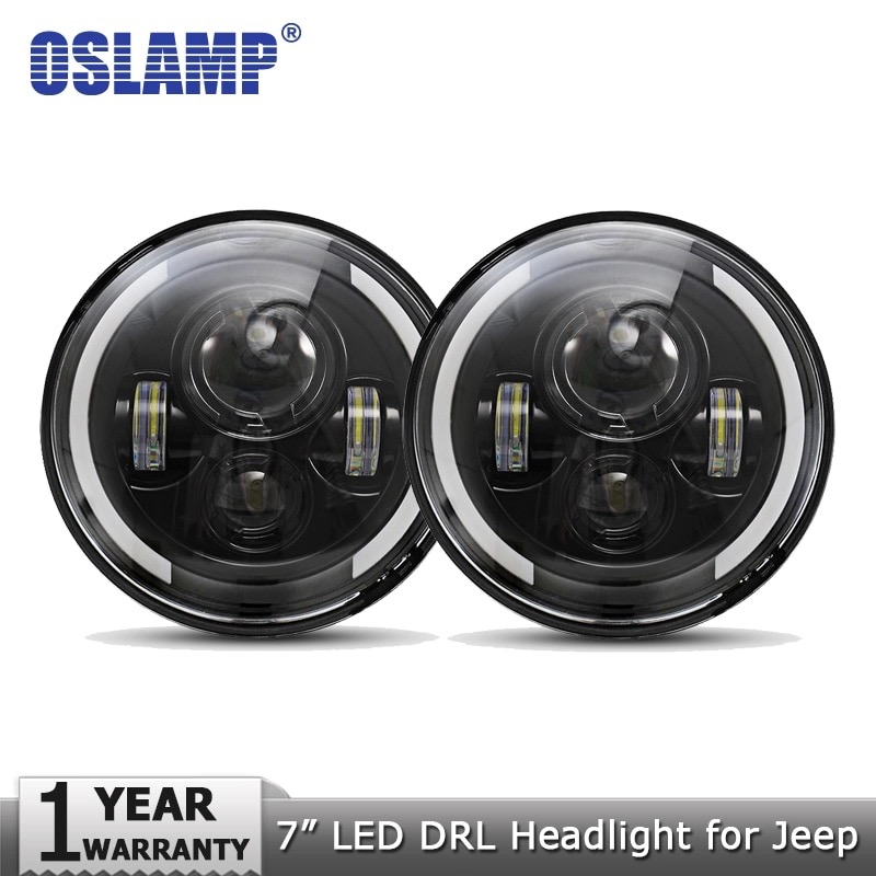

J’essaye d’installer des nouveau phare LEd sur un defender 110 puma de 2007.
Visiblement le garagiste n’atrive Pas à régler les phares ses appareils de réglages ne permettent pas de le faire.
Est ce que qlqn a déjà rencontré des soucis de montage / réglage.
Est ce que qlqn aurait un tutorial à proposer?
Merci beaucoup.
Il s’agit de ces phares:
Oslamp 2pcs 7" 60W LED Headlights for Jeep CJ/Wrangler JK Headlamps Led Driving Light for Land Rover Defender H4 H13 Headlights
Cf. Photo attachée
Merci beaucoup.
Cf. Photo attachée

la boutique officielle d'Oslamp est sur Aliexpress.......
Ils ne sont probablement pas homologué en France ou même en Europe c'est peut être de là que vient l'impossibilité de les régler

Je viens d’avoirbun Retour du garagiste qui essayait de régler les phares:
- le soucis qu’il rencontre provient du faisceau qui est désormais rond et n’a plus de ligne horizontale comme avant.
Son appareil de mesure n’est du coup pas adapté pour mesurer et régler les phares.
Même problème avec un appareil plus récent qui avait un mode « LED ».
Quid du réglage des phares et du passage au contrôle technique du coup?
Avez vous d’autres solutions?

Tu ne passeras pas le CT sauf très forte complaisance. Le faisceau ne reste pas la norme.VinceMo a écrit : - le soucis qu’il rencontre provient du faisceau qui est désormais rond et n’a plus de ligne horizontale comme avant.

VinceMo; est-ce que tu pourrais poster des photos des inscriptions qui se trouvent sur la glace du phare? Ou eventuellement, juste recopier ces inscriptions ici?
