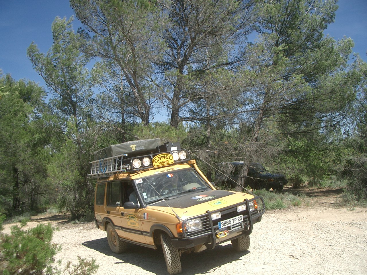

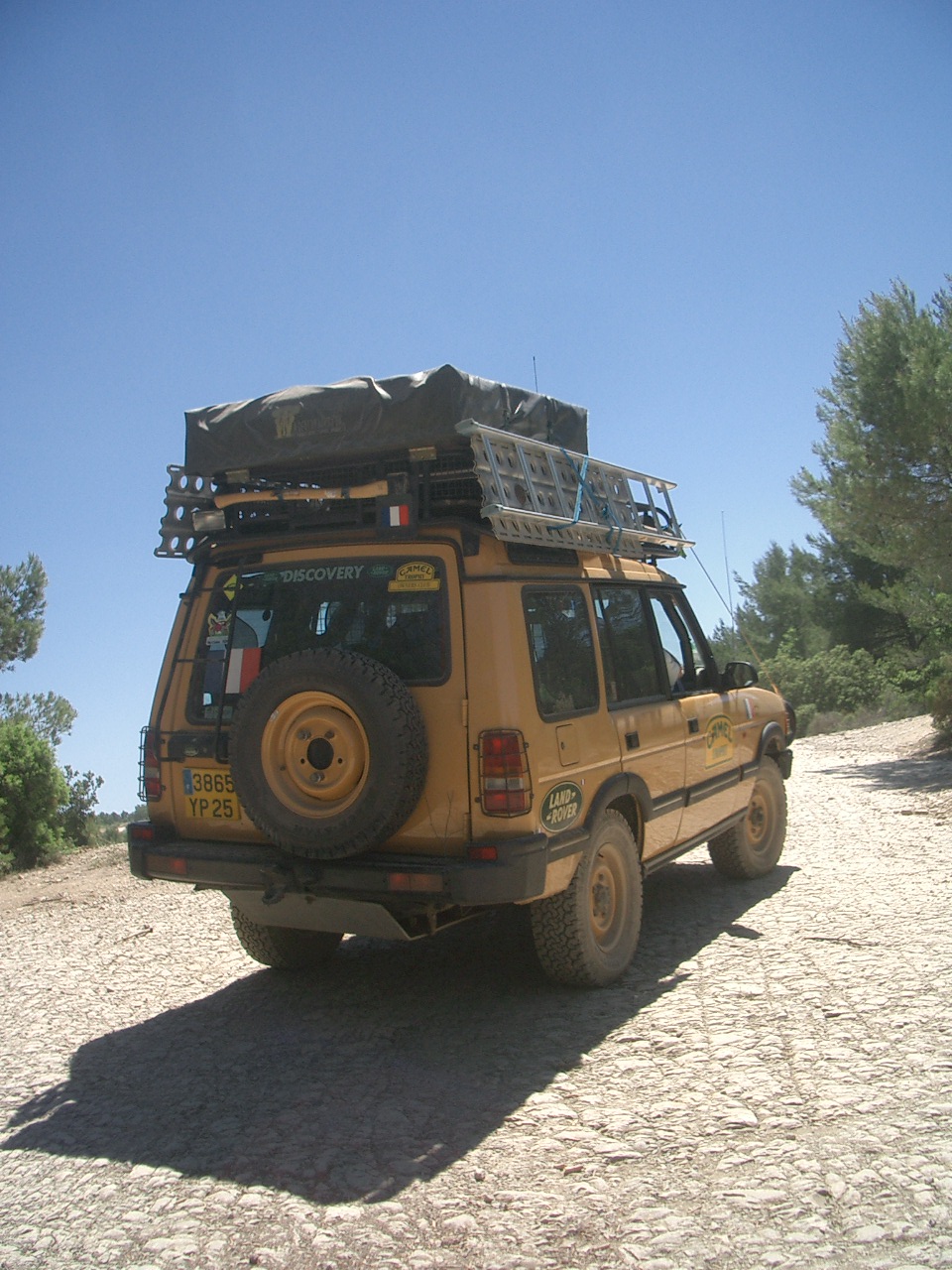

Pour utiliser ce modèle en rallye raid, en vacance, et tous les jours pour me rendre au boulot, bricoler et tracter, a chaque fois avec un aménagement spécifique et un modèle en conséquence.
Les points communs sur ces trois usages, sont effectivement:
Les protections de nez de pont .
La barre d'origine de protection de préférence au ski de protection, qui en marche arrière se comporte en pelleteuse et arrive a faire remonter la boue jusqu’à hélices du ventilateur et la transformé en trognon sans pale.
Puis je rajouterai une protection des valves de pneu simple économique et salvateur.
Jante tôle d'origine, pas d'alu, éventuellement des jantes wolf (130) avec un léger déport 1 pouces me semble-t-il mais lourde.
Ressort double de 130 arrière et des renforcés à l'avant.
Des amortisseurs d'origine de TD4 ou des très gros renforcé mais de bonne facture.
( luxe... ou sécurité) arceau extérieur au moins sur la partie avant, les montant de parebrise sont vraiment très très fin et pour charger une galerie, il faut une reprise du châssis 4 points.
Schnorkel avec filtre cyclonique pour la poussière, et selon les endroits un filtre à air d'avance.
Deux filtre a GO simple l'un derrière l'autre.
Deux feux PT sur le toit pour apprécier le relief et surtout la profondeur des saignés et autre nids de poule.
Un lot de balais d'essuie glace avec la poussière ils se bouffent rapidement.
Des bomperettes militaire, a la place des protections ridicules "poignet"en bout de travers arrière, c'est encore ce qui protège le mieux les feux.
Re: Quel modèle et quelle prépa pour l'Afrique
LØLØ a écrit : +1
Pareil +1
Bref quasi tous les équipements d'un Camel :mrgreen:
