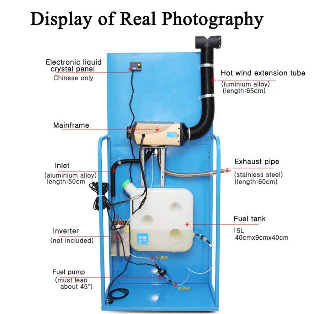

CHAUFFAGE TYPE WEBASTO CHINOIS
LØLØ a écrit : 27/01/2019 12:44 .../....
Merci pour les liens des "chauffages" a pas chère". :wink:
De rien :mrgreen: ; pour mourir il te faut lire ce Manuel "home made" d'un "a pas cher" chinois :sm6: qui chauffe bien toutefois (5 kw):
Manuel Air Heater Diesel.pdf
(816.92 Kio) Téléchargé 210 fois
Ce type de chauffage Air diesel permet de chauffer un local bien ventilé sans dormir à l'intérieur vu qu'il n'a aucune spécification ni agrément (CE ou VASP) pour !!!!
Le bidule (ou m....) appelé souvent à tord Webasto chinois "en image" pour mieux voir le danger mortel d'un usage illicite comme dans un camping car ou une cellule de 4x4 par exemple :
NOTA : le "marquage CE" bien visible sur l'étiquette noire signifie en fait "China Export" par contre la couleur rouge est bien appropriée à la notion de danger grave et imminent comme aux USA :mrgreen:
