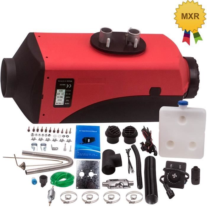

CHAUFFAGE TYPE WEBASTO CHINOIS
De rien
Ce type de chauffage Air diesel permet de chauffer un local bien ventilé sans dormir à l'intérieur vu qu'il n'a aucune spécification ni agrément (CE ou VASP) pour !!!!
Le bidule (ou m....) appelé souvent à tord Webasto chinois "en image" pour mieux voir le danger mortel d'un usage illicite comme dans un camping car ou une cellule de 4x4 par exemple :
NOTA : le "marquage CE" bien visible sur l'étiquette noire signifie en fait "China Export" par contre la couleur rouge est bien appropriée à la notion de danger grave et imminent comme aux USA
Au fait j'allais oublier un lien du bidule "à pas cher" : https://www.cdiscount.com/auto/equipeme ... gI5KvD_BwE
