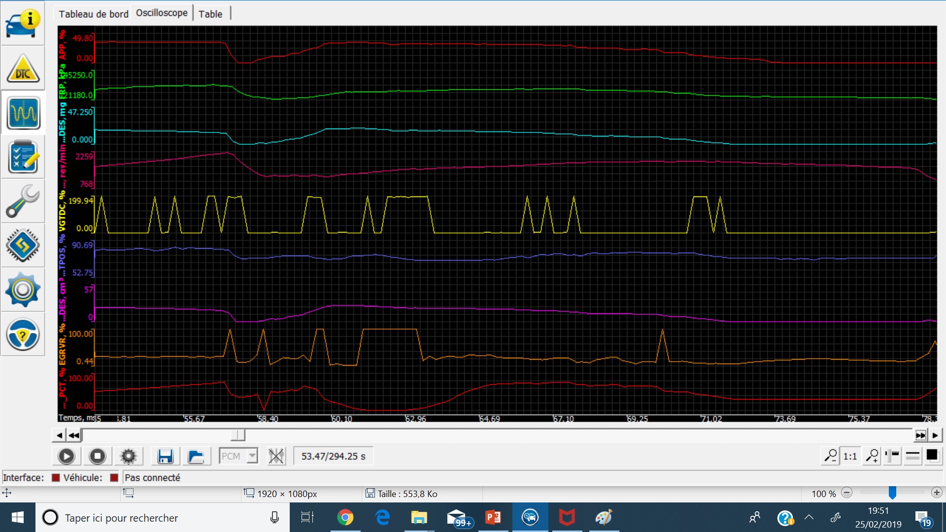

Voici quelques nouvelles avec de nouveaux enregistrements, j'étais malheureusement seul et difficile de cibler l'intervalle de temps. (il faudra en refaire pour exploiter au mieux les résultats)
Par contre le paramètre de l'EGR a été ajouté.
J'ai essayé un autre puma, celui-ci est plus vif à bas régime et surtout plus lisse à l'accélération. Une fois stabilisé à 1700rpm 50km\h il est également sur un régime transitoire mais peu perceptible comparé au mien.
Aujourd'hui j'ai également bien ressenti des trous au démarrage le fonctionnement était hésitant dès la première vitesse en partant du parking au boulot mais pas d'enregistrement à ce moment...
Je suis conscient qu'il faudra cibler précisément le temps, je vais essayer cette semaine à 2.
Sinon les codes défauts sur les injecteurs sont revenus, je pense que le point commun est le système d'injection.
Tout le long de l'enregistrement
en légère accélération en 3e

Bon si on prend comme vrai que l'analyseur se trompe en affichant VGTDC. Le logiciel s'attend à mesurer un RCO donc toujours positif et compris entre 0 et 100% et au final il reçoit un signal qui peut être négatif. Le logiciel part en erreur et interprète le signal négatif en ajoutant 200%.... grossière erreur de programmation mais bon, ça ne serait pas la première fois... ça nous aura juste fait perdre du temps...
Par contre dans tes dernières mesures, la gestion de l'EGR est un peu surprenante car assez brutale. Est ce que par hasard, tes 1700 tr/min où sont très présentes les vibrations ne correspondrait pas à la plage de fin d'action de l'EGR ?
On serait la limite où le moteur passe d'un régime pauvre en oxygène avec le recyclage des gaz à un régime normal.... donc naturellement instable. C'est peut être aussi à ausculter de près cette vanne EGR... surtout que tu dis que tu l'as modifiée... C'est à dire ?

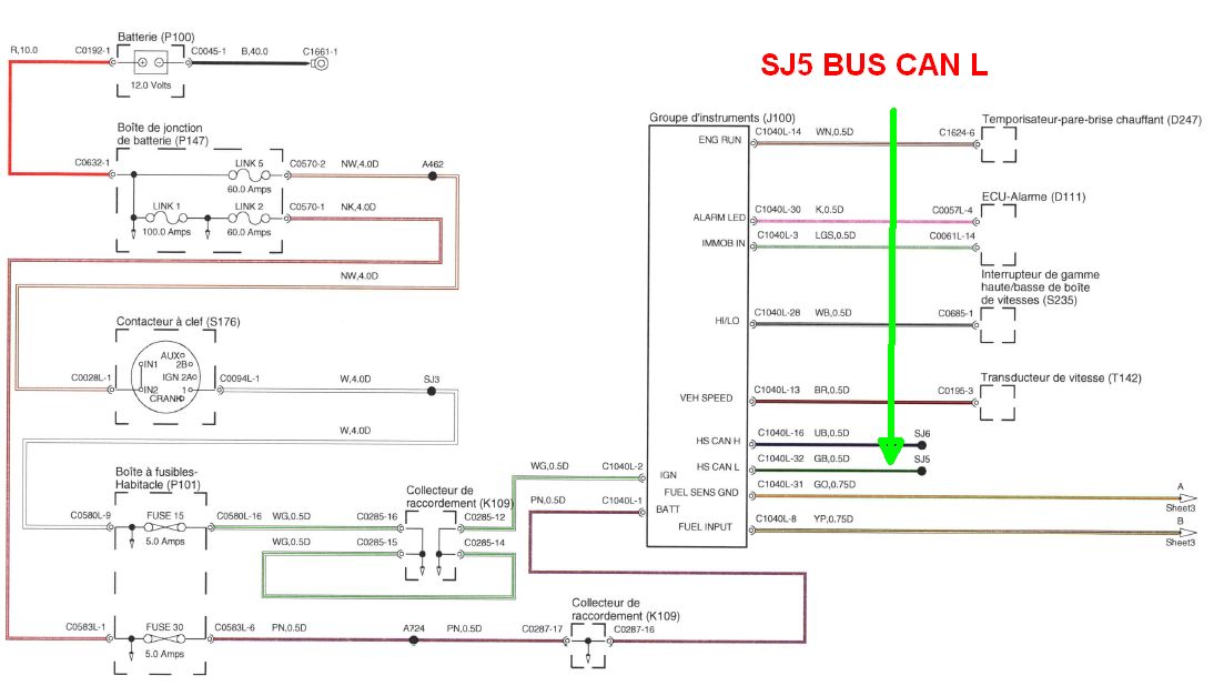

Si tu en es d'accord, il faudrait que tu remettes l'EGR en configuration usine. Que tu vérifies bien que la vanne est propre, fonctionnelle et étanche.
Si tu reprends le schéma électrique que j'ai mis hier, tu verras que l'actionneur du Turbo et de l'EGR ont des fils communs qui servent de références et de retour vers l'ECU. Ça serait aussi intéressant de bien vérifier l’état des connecteurs côté ECU mais aussi l'isolation des câbles entre eux sur le moteur car l'EGR et le turbo doivent être proche. En fait, je suis perplexe avec ta dernière capture où une impulsion de commande de l'EGR arrive quelques ms avant une commande de baisse de pression de suralimentation (pic VGTDC). Le régime et la charge du moteur sont constant alors pourquoi tout d'un coup cette ouverture de vanne EGR... Et on dirait qu'en réaction, l'ECU demande une baisse de pression... Est ce que la pression injectée de l'échappement est tellement forte que le capteur de pression d'admission réagit et fait déclencher une régulation du turbo... mais la courbe VGTPOS ne bouge pas.
Donc je m'interroge sur la réalité de ces deux consignes de commande.

Avec ce que vous me dites et le schéma fourni ou je vois une interconnexion... peut être qu'il y a maintenant un lien avec les valeurs relevées.
Messages : 2185
Re: Saccades moteur defender puma
Les fils communs
A l'analyse du schéma, le raccordement SJ5 est connecté au bus CAN, c'est donc un signal numérique qui remonte aussi à la prise de diag
Par contre, le raccordement SJ4 (flèches rouges) semble être indépendant. Il s'agirait donc d'une vrai valeur commune aux deux périphériques (EGT et VGT)

Normand 1400 a écrit : J'ai regardé d'un peu plus près le signal VGTDC : dans sa partie 0/200%, il n'est pas assimilable à un véritable offset. Je lui ai fait subir un premier traitement vite fait sur le gaz (assimilation à un vrai offset) qui a eu pour effet d'introduire des distorsions faussant les corrélations.
J'ai refait quelques traces à partir d'un échantillon de donnée temps/VGTDC et je constate que les points intermédiaires sur les fronts montants ou descendant sont parfaitement alignés et que le passage d'un état à l'autre se fait en 120 ms. Donc, je suis d'accord pour dire qu'il ne s'agit pas d'une erreur logicielle mais plutôt d'une anomalie de mesure.
On a généralement mais pas toujours une variation de VGTDC dans un créneau haut pour une consigne de baisse de pression et une variation de VGTDC dans le créneau bas pour une consigne de hausse de pression.
Je verrai assez bien que la commande du moteur est en PWM (RCO) avec inversion de la tension pour le changement du sens de rotation et que ce signal VGTDC soit passé à travers un filtre passe bas pour convertir la PWM en tension analogique ensuite numérisée. Au moment où il y a inversion de la tension, c'est pour le filtre comme s'il y avait inversion de RCO. Le coefficient directeur des front des créneaux est peut être simplement la courbe de charge/décharge du filtre. L'échantillonnage étant à 15 ms, il y a systématiquement 7 mesures intermédiaires entre le point haut et le point bas, soit 8x15 = 120 ms.
Courbes des 28 premières secondes de la mesure "fonctionnement normal". J'ai fait un offset de -100 sur la valeur de VGTDC pour avoir une représentation imaginaire d'une tension +/- (ça ne représente rien de vrai mais ça m'aide à le visualiser !)
On voit parfaitement les 7 points de numérisation intermédiaires sur les fronts de signal.
C'est assez mystérieux comme traitement mais je reste persuadé qu'on constate une aberration de la transformation d'un signal numérique en signal analogique qui est finalement numérisé.

Ton interprétation me va...
Là, je pense qu'on va finir par faire gerber les gentils lecteurs, mais continuons (juste un instant, promis) sur la voie de l'électrocinétique! :D
J'ai fait des tests , mais je finirais plus tard s'il y a lieu (dit autrement, si on ne trouve pas autre chose du côté de l'équilibre des injections).
Voici le raisonnement, que j'ai fait évoluer par rapport à mon idée d'hier, car elle ne permettait pas de tout analyser et n'éliminait pas toutes les aberrations :
  • la somme algébrique des déplacements de la tringlerie représentée par VGTpos est nulle sur l'ensemble d'un cycle d'essai (la tringlerie démarre au repos et finit au repos) ;
    la somme des « travaux électriques » représentés par VGTDC doit donc être nulle ;
    il est possible de calculer la surface des dits travaux (les surfaces des pics de ton écrans). J'ai testé la méthode avec un logiciel tout-terrain :sm11: , elle fonctionne ;
    on peut donc établir le rapport entre les pics hauts (inversion de tension) et les signaux « bas » (tension positive). Pour les matheux, on égalise la surface des intégrales des tensions + et - ;
    on ramène les tensions + et - dans le même système de référence, sous forme de tension rectangulaire équivalente produisant le même travail durant un intervalle donné qui correspond à l'activation de l'actionneur ;
    et donc, on peut (enfin :mrgreen:) établir une relation entre le travail électrique et le déplacement de la tringlerie de commande de la géométrie variable et vérifier que les deux sont globalement bien corrélés...
Ce que je subodore, à quelques parasites près.

Rhoooawww, je n'ai plus le niveau de maths appliquées qu'il y a 30 ans alors en plein dans mes études d'automatisme et de traitement du signal pour écrire ces intégrales mais dans l'idée j'approuve réjouie ton analyse.
Pour exclure quasi définitivement la responsabilité de ce système, il faut refaire tes calculs sur les captures avec defaut en ciblant les intervalles à problème.
