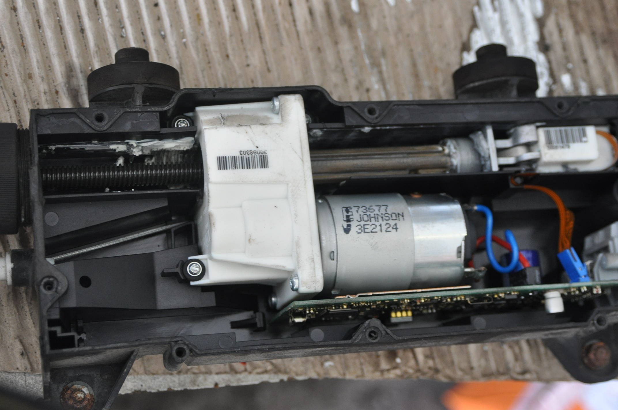

C'est peut-être les mâchoires du frein a main qui te bloc ? Une fois l’étrier sortie le disque tambour si je puis dire, doit sortir : En titillant dans le trou, peut-être que tu peux desserrer les patins de frein a main : Il est vrais que lorsque l'on voit ça, on peut se dire : Pas simple le frein à main électrique du disco 3. A+

Il me semble bien qu'il faut un appareil de diag (IIDTool) pour le passer en maintenance le but est de détendre complétement le frein de stationnement.

Hum.... non, pas besoin de IID pour ça.
Mais effectivement, il faut desserrer le frein à main (caler les roues avants) avant de commencer.

Au fait, je te trompe pas de côté pour « desserrer » la vis.... moi en générale, je me trompe la première fois, ça ne se décolle pas, ensuite je force, je râle, puis je tourne la vis dans l’autre sens.... et la ca sort (en gros) tout seul!

Avant de retirer les disques de frein arrière, veuillez suivre cette procédure afin de mettre le frein à main en mode maintenance.
Assurez-vous que les plaquettes et les étriers sont bien en place sur chaque roue.
Le contact de la voiture étant sur Position II, appuyer trois fois sur la pédale de frein et maintenez là appuyée à fond.
Appuyer sur le bouton de l'EPB pendant 3-5 secondes.
Allez à la boite à fusibles principale dans le compartiment moteur et enlever le fusible FL8 de 30A (fusible rose), cela permet de verrouiller l'EPB afin qu'il ne soit pas enclenché accidentellement.

La clé de tout cette procédure est la sécurité pour celui qui travaille sur les freins (« éviter que le frein soit actionné »). Je ne pense pas que cela influe aucunement sur le calibrage du frein (la procédure de calibrage est aussi dans la bible).
Moi, je suis le seul autour de la voiture quand je fais la maintenance et je fais tout dans la journée pour éviter d’oublier ou j’en suis.
J’ai un IID et une autre boite orange qui permet le reset changement huile et EBP. La dernière fois que j’ai touché aux freins arrière je n’ai utilisé aucune.
