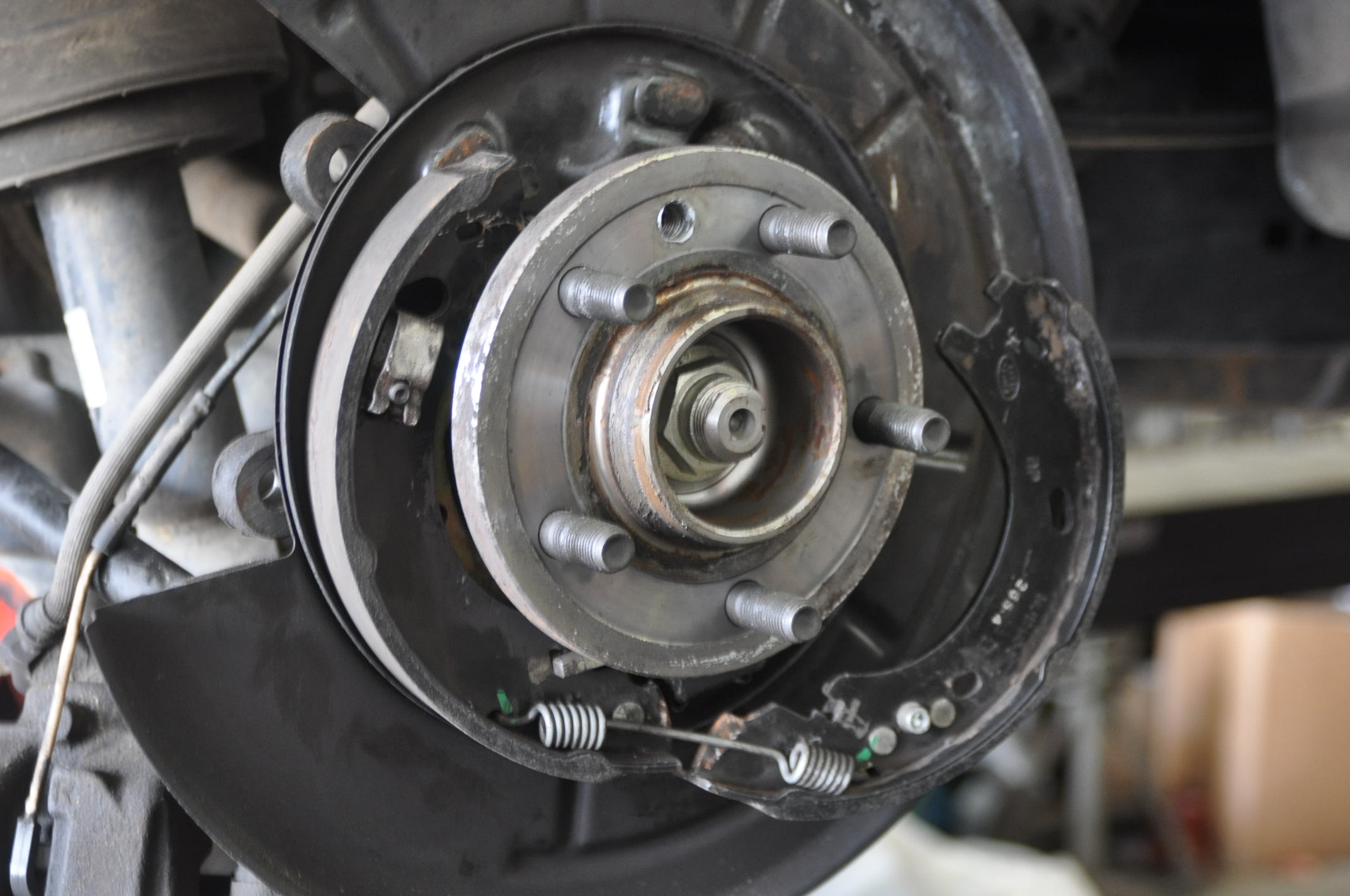

C'est peut-être les mâchoires du frein a main qui te bloc ?
Une fois l’étrier sortie le disque tambour si je puis dire, doit sortir :
En titillant dans le trou, peut-être que tu peux desserrer les patins de frein a main :
Il est vrais que lorsque l'on voit ça, on peut se dire : Pas simple le frein à main électrique du disco 3. :shock:

Bon j'y suis arrivé
J'ai demandé au spécialiste qui entretient mon disco, j'aurais du faire ça dès le début :mrgreen:
Une cale en bois, un coup de marteau et hop le disque est venu :D
Après, démontage des garnitures mais putain de cable de frein à main grippé ... dégrippant 24 h rien... un coup de chalumeau :sm2:
Mais pas trop de chalumeau, car la gaine intérieure est en plastique ..
Ensuite j'ai amené la fusée chez un pote mécano, il a réussi à sortir le morceau de boulon cassé au marteau burin, j'aurai du y penser avant de tout démonter :oops:
Maintenant, faut trouver le boulon cassé, chez land m'a dit mon pote, remonter et réglage du train
Pour démonter la fusée, ainsi que pour l'écrou du moyeu, j'ai du utiliser une clé à choc
Pas de problème avec le frein à main qui se repositionne, j'avais débranché la batterie :D
