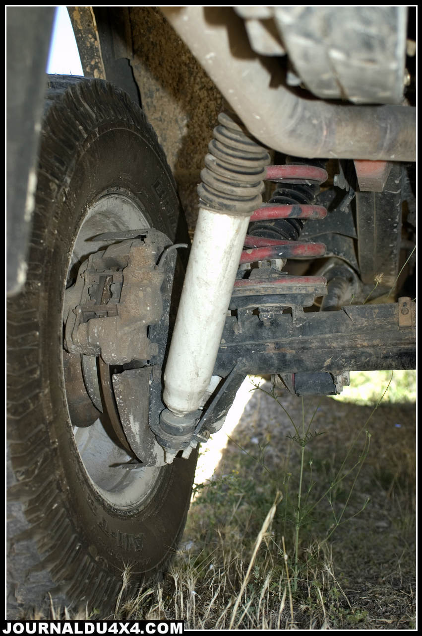

Quelques images issues du Rallye Raid (Range Rover VM6 ) avec supports supérieurs boulonnés :
Source : https://www.journaldu4x4.com/range-rove ... cylindres/
