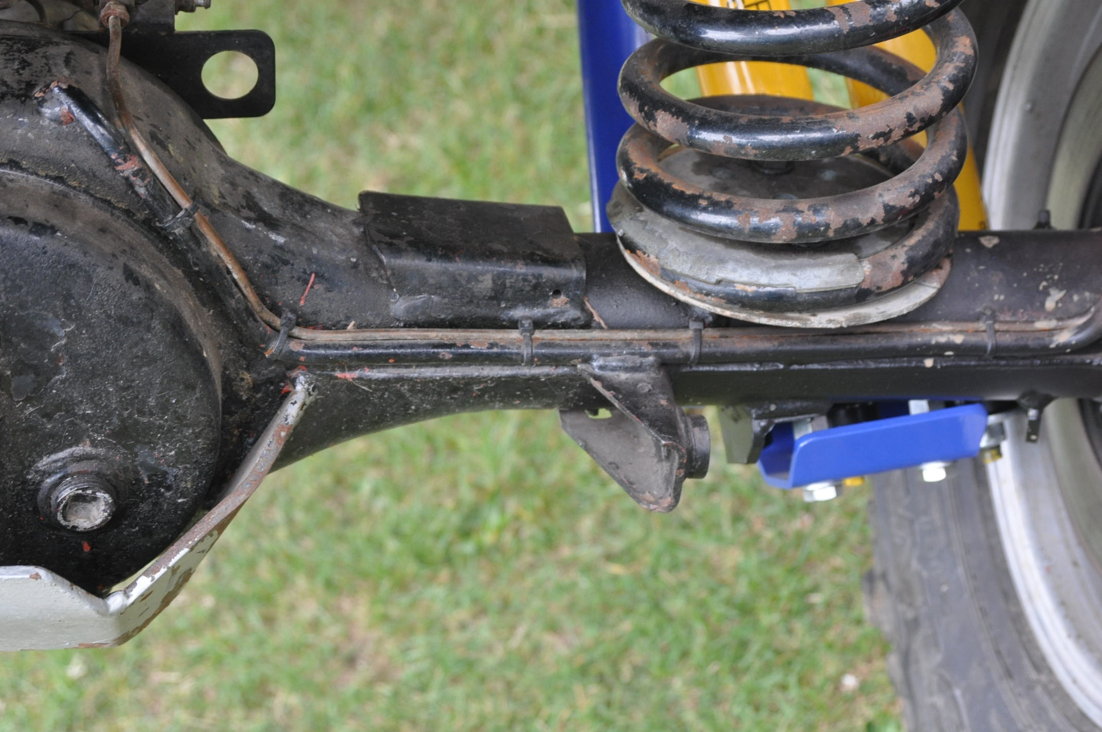

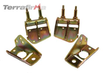

voici une photo du Kit TF Les deux partie basse viennent apparemment se fixée sur l'attache d'origine sur le différentiel. Mais j'arrive pas à trouvé la bonne position.
Tim
Qu'est ce que tu appelles l'attache d'origine du différentiel ?
Ils se reprennent sur la vis de fixation du tirant de pont et sur l'emplacement d'origine de l'amortisseur existant comme le modèle en photo non ?
Je ne savais pas que TF voulait dire TerraFirma, mais, j'ai appris d'après le concepteur du kit bleu en photo, que ce sont des copieurs sans vergogne et à grande échelle.

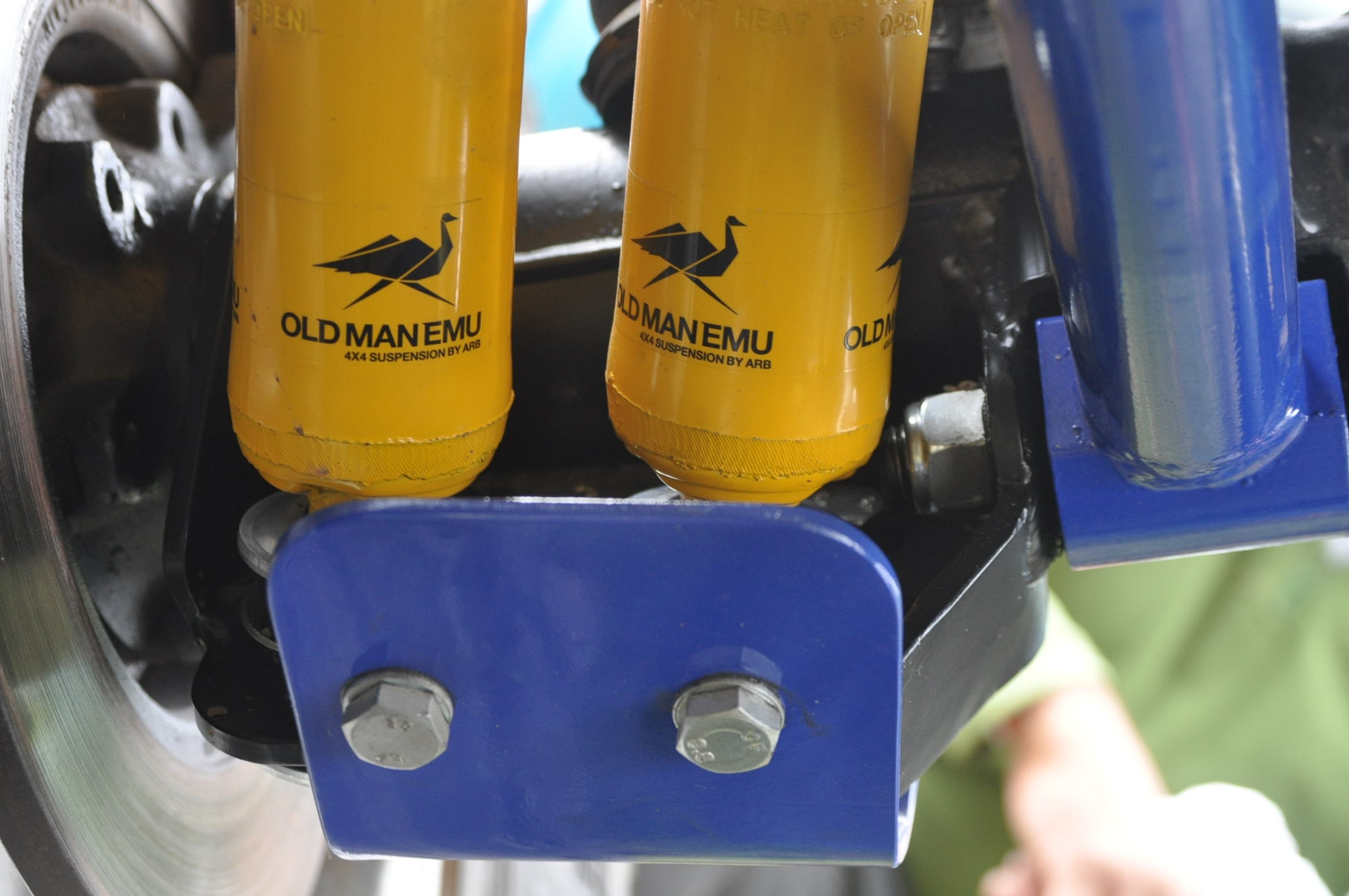

Sur le kit bleu, comment ça se passe niveau support supérieur d'amortos ?

Salut, A+sham a écrit :Sur le kit bleu, comment ça se passe niveau support supérieur d'amortos ?

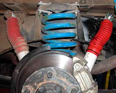

J'étais contre le montage en V, pensant que cela ajouterai des contraintes de "flambage" sur l'amortisseur arrière.
Puis j'ai fait un croquis de la cinématique de la suspension arrière. Depuis, je ne suis plus contre.....
Il y a un sujet sur ce site où je retourne ma veste......

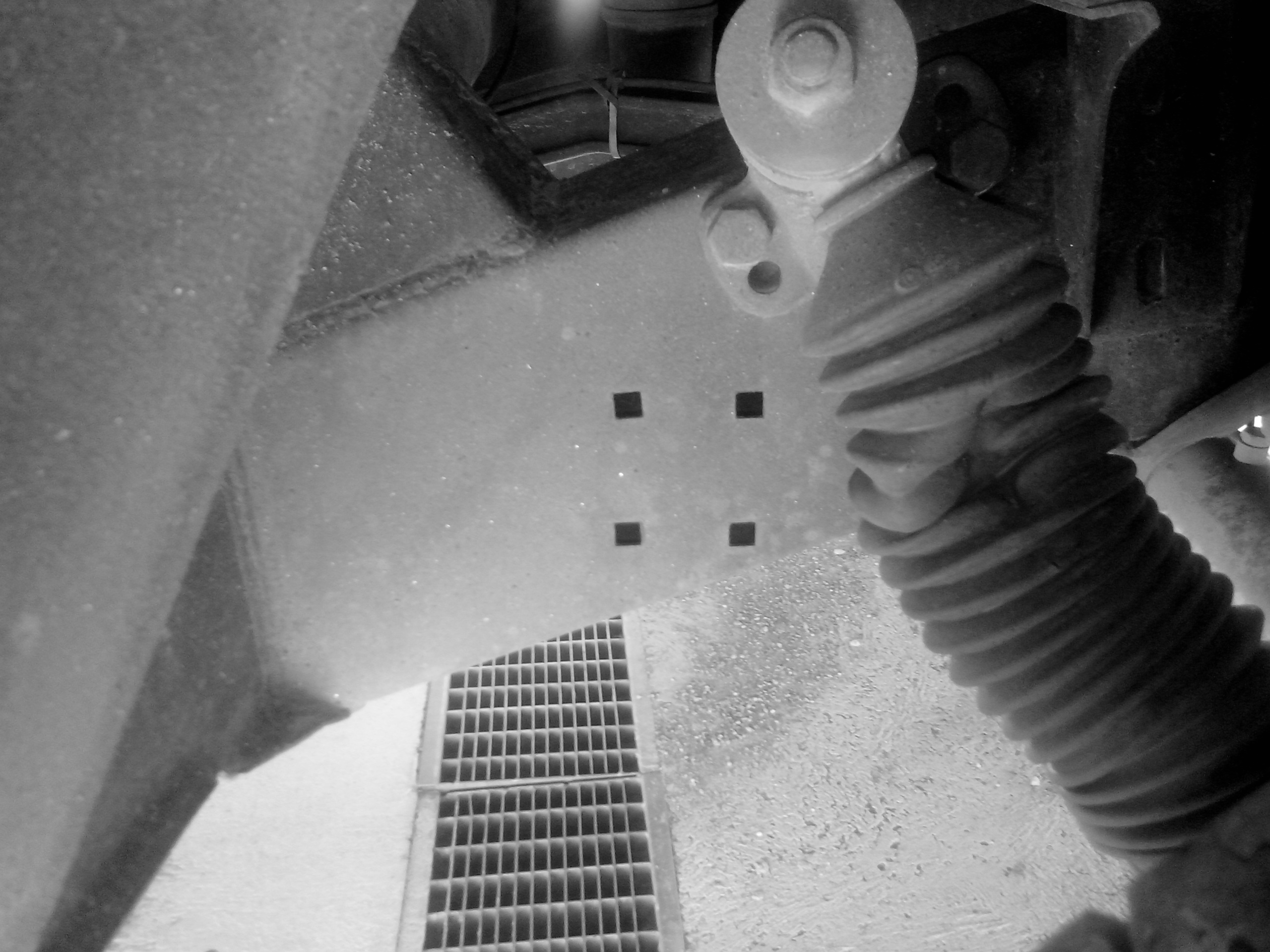

D'aprés vous, à quoi servent ces 4 trous dans le chassis sous la fixation de l'amortisseur arrière ?
Re: Double amortisseur Arrière
Salut nanard,
C'est pour fixer un capteur de hauteur de suspension pour la suspension pneumatique!
Bien sur, les disco n'en ont jamais eu... mais le châssis est commun avec les ranges, qui l'ont eu en option à partir de 1993! Mon range 200 tdi a les mêmes trous, inutilisés aussi...
