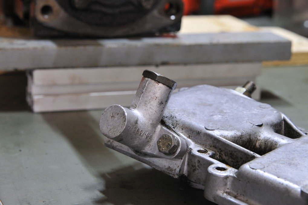

The Pater a écrit :La photo 37 montre le logement du doigt de butée de première et seconde qui si on force un peu permet de mettre la marche arrière. le gros écrou (clef de 24) retient un ressort qui pousse une bille dans une gorge du doigt. les dernières LT77 sont équipées d'une vis et écrou permettant de régler la pression de la bille contre le doigt. Il y a deux vis de fixation du système au carter : clef de 13 mm.
