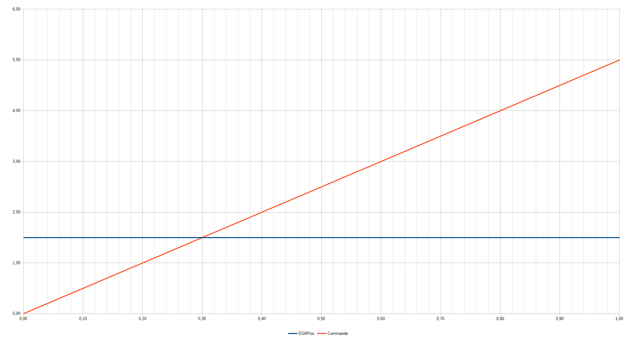

la courbe bleue correspond à la tension délivrée par le capteur de position de la soupape. Admettons qu’elle soit de 0 volts lorsque la soupape est fermée et de 5 volts lorsqu’elle est totalement ouverte. Avec une tension de 1,5 volts, la soupape est donc ouverte à 30 %. Supposons la grippée dans cette position : la tension n’évolue donc pas en fonction du temps ;
la courbe rouge correspond au signal de commande. Pour simplifier, on supposera que la consigne varie de manière linéaire en fonction du temps. Ce n’est pas le cas en réalité (la valeur de la consigne est déterminée par l’ECU en fonction des paramètres caractérisant l’état du moteur, donc sa variation est beaucoup plus complexe) mais cela ne change rien au raisonnement.
On note que les tensions en jeu sont relativement faibles ; elles proviennent des circuits électroniques, qui utilisent des tensions de l’ordre de 5 volts.
La question est de savoir comment le système de régulation va répondre ; les énergies en jeu étant cette fois significativement plus élevées, les tensions vont l’être aussi. En d’autres termes, on va s’appuyer sur le circuit électrique du véhicule, dont la tension nominale est d’environ 14 volts, l’intensité mobilisable étant de plusieurs dizaines d’ampères.

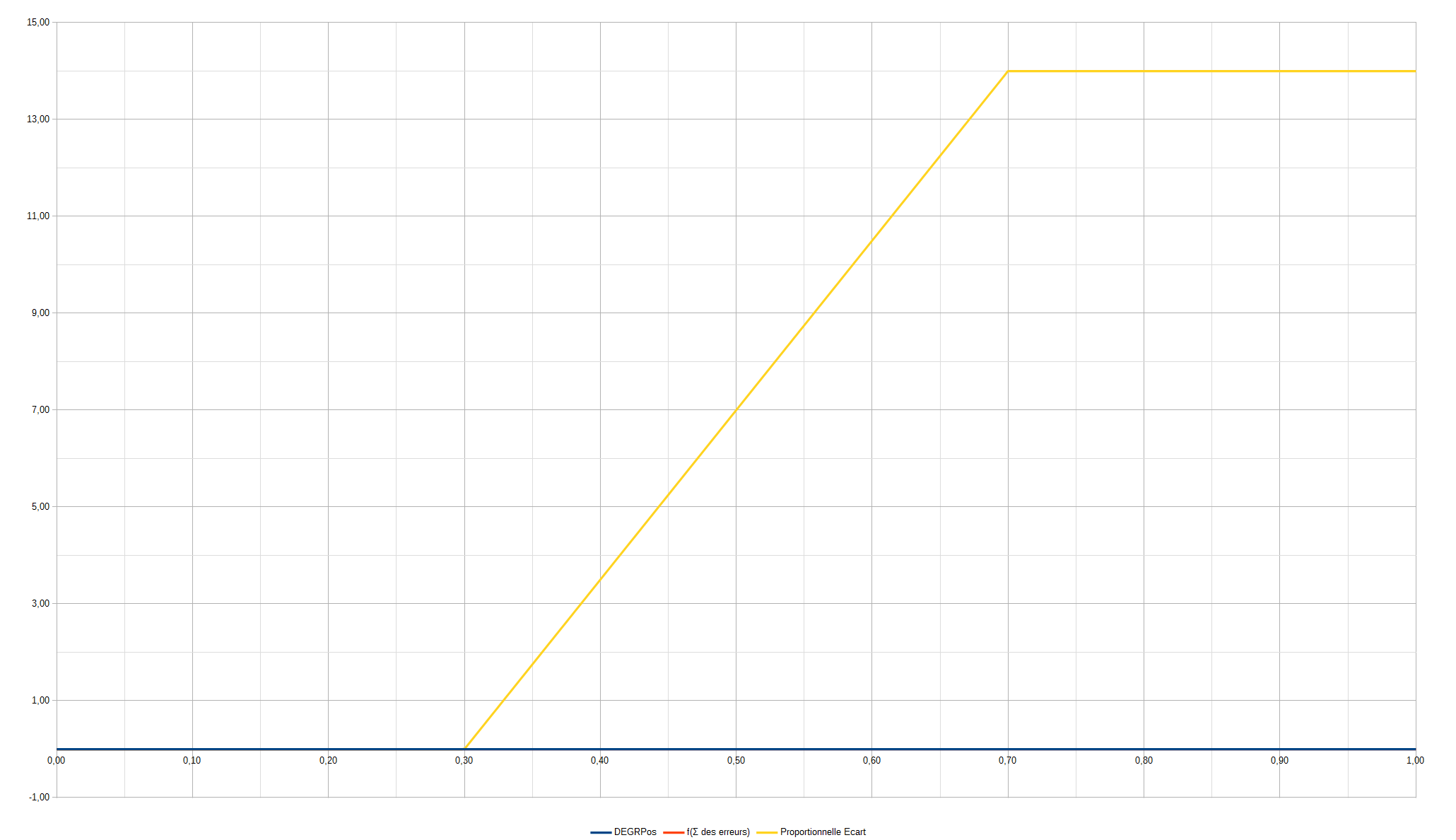

Si on reprend le système de régulation proportionnel faisant appel à un ampli opé dont on fixera le gain à 7 pour l’exemple, on obtient la fonction de transfert suivante :
L’axe des ordonnées (l’axe vertical) représente donc les tensions, celui des abscisses (horizontal) le temps. Admettons que la période d’étude s’étende sur une seconde.
On voit que l’écart de tension entre la consigne et la position de la soupape varie linéairement en fonction du temps et que la réponse de l’ampli est 7 fois plus élevée en tension, mais toujours linéaire, sauf que parvenue au niveau de la tension générale, soit 14 volts, elle se stabilise.

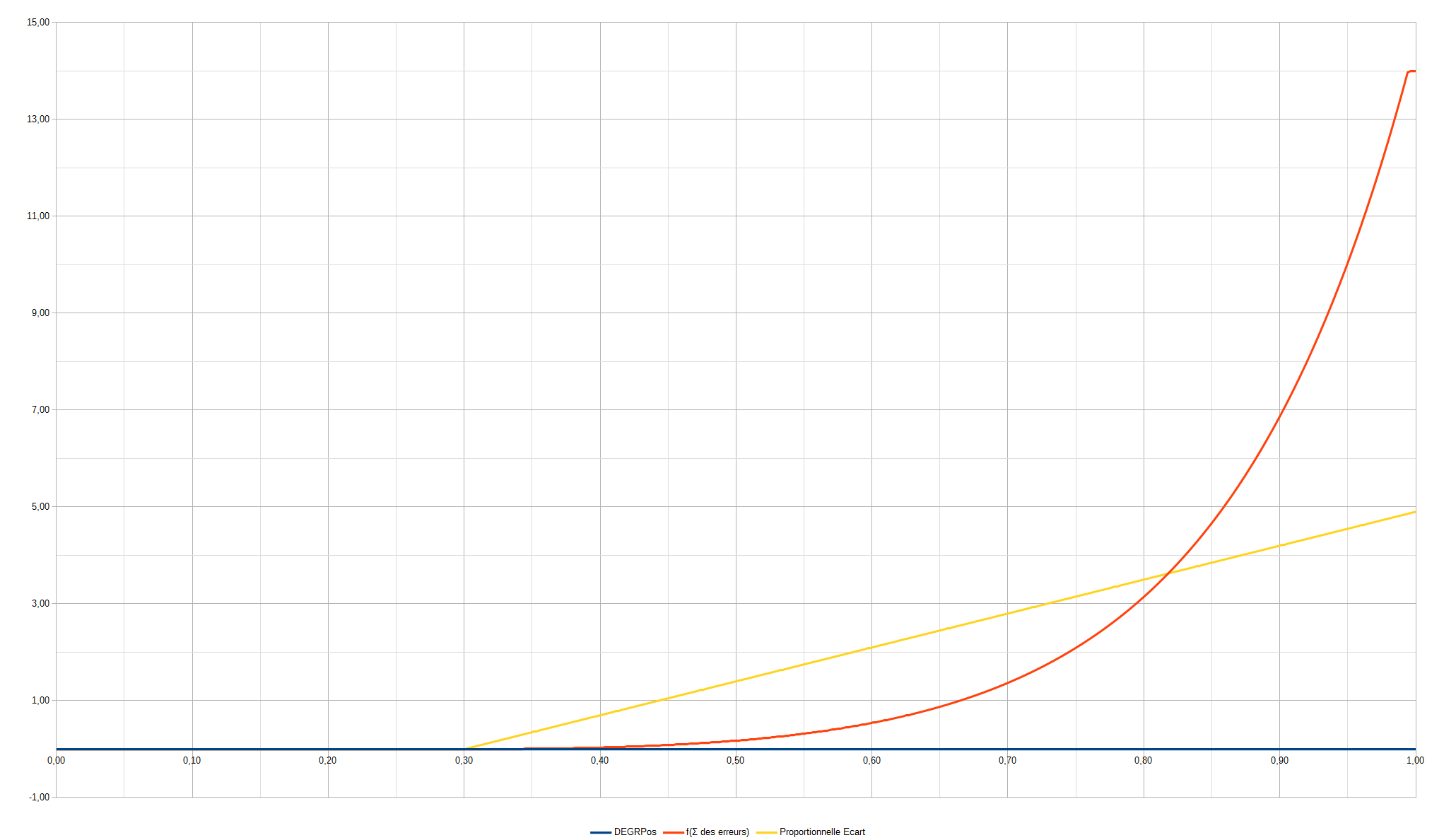

La courbe jaune correspond toujours à la régulation proportionnelle, mais dont le gain est réduit d'une bonne moitié.
La courbe rouge représente l’évolution de la surface délimitée par les courbes bleue et rouge du tout premier graphe. Elle représente donc une réponse possible de régulation par les intégrales. On constate cette fois que la réponse est assez calme si la dérive reste modérée mais qu’elle s’intensifie lorsque la dérive augmente.
Pour comprendre ce mécanisme, faisons une courte analogie avec l’accélération donnée à un véhicule : on accélère fort au début (régulation proportionnelle) puis, lorsqu’on s’approche de la vitesse de consigne, on soulage l’accélération (régulation par les intégrales). Et quand on a atteint la bonne vitesse, on ne laisse plus dériver (régulation par les dérivées).
Dans le cas qui nous intéresse, la dérivée ne servirait pas à grand-chose, même si la soupape fonctionnait normalement : la consigne varie sans arrêt, il faut donc la suivre au plus près, pas la stabiliser à une valeur précise.
En agrégeant les deux courbes significatives, on obtient la fonction de transfert suivante :
Remarque : la soupape étant rappelée par son ressort et non par le moteur d’asservissement, les tensions sont systématiquement positives. C’est évidemment différent pour le turbo qui est piloté par son moteur, dans le sens « aller » comme dans le sens « retour ».

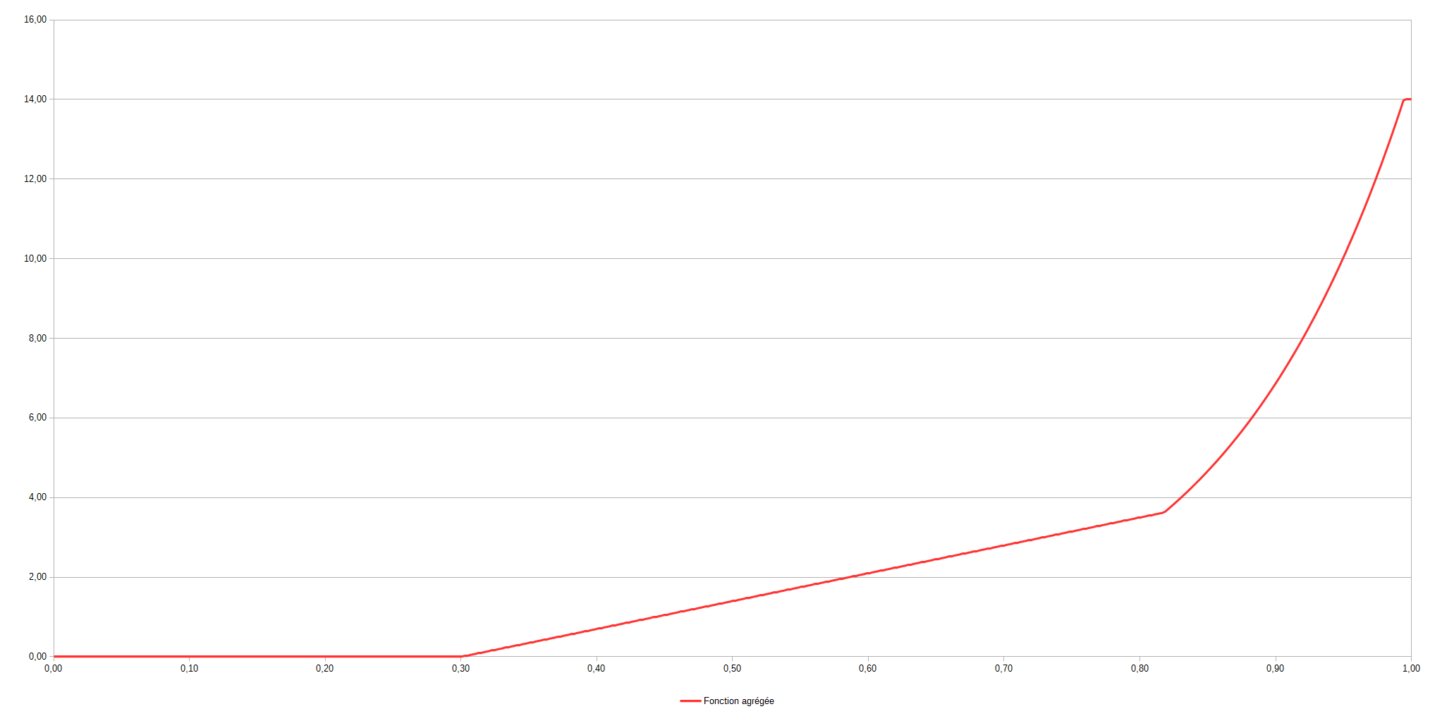

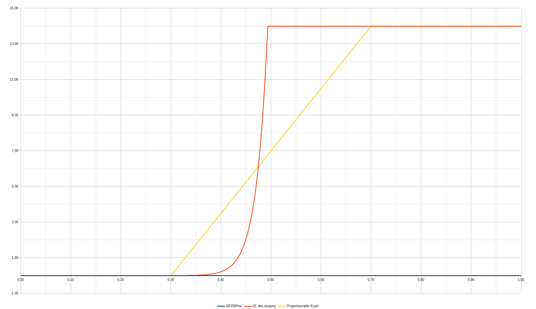

On peut adopter une fonction de transfert beaucoup plus agressive, pour accélérer la réponse de la soupape, mais aussi pour la « secouer » si elle manifeste un début de grippage.
On pourrait par exemple adopter une courbe comme celle-ci, beaucoup plus méchante :
on a gardé une réponse proportionnelle dont le gain est de 7 et « raidi » la régulation par les intégrales. Alors que dans le cas précédent la puissance maximale était envoyée au bout de 7 dixièmes de secondes, là, en deux dixièmes seulement, le moteur d’actuation crachera ses watts plein pot…
Cette cuisine mathématique traduit une hypothèse, arbitraire certes, mais plausible : si la soupape ne s’est pas débloquée au bout d’un laps de temps que les ingénieurs de Pierburg, Bosch ou Dieu sait qui d’autre, ont dû définir avec un soin tout particulier, elle se prend un sacré coup de cravache de la part du système de commande…
Le coup de cravache en question s’intensifie vraiment à l’instant précis à partir duquel la courbe rouge passe au-dessus de la courbe jaune : la puissance délivrée par l’électronique en fonction du temps passe en effet du régime linéaire au régime exponentiel.
En agrégeant de nouveau les courbes, on obtient ceci :

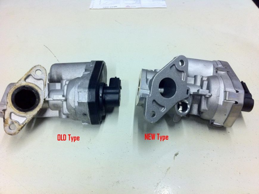

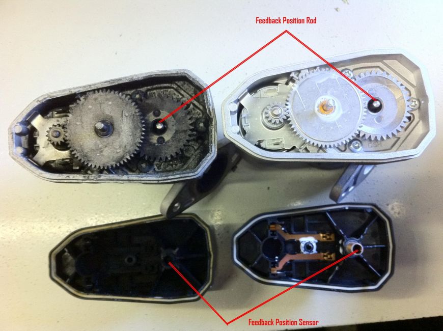

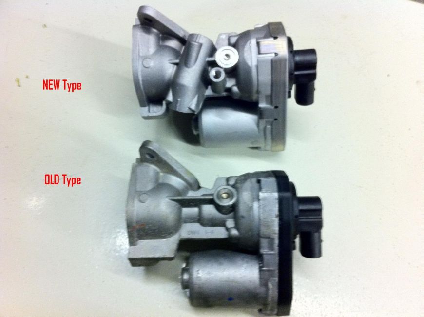

Travaux réalisés :
Capteur MAP
Capteur température culasse
Nettoyage EGR avec graissage des pignons ( elle était vraiment dégueu surtout dans le compartiment pignon ).
Injecteurs contrôlés
Vanne VCV avec apprentissage
Filtre a air
Suite à ça, j'ai constaté qu'en débranchant le débimetre, je n'avais plus de saccades et de trou a l'accélération vers 2000 tours car la vanne EGR se ferme .
En suite j'ai rebranché le débimetre pour m'apercevoir que j'avais un débit de environ 3 gr/s moteur coupé !!! Et moteur au ralenti, le débit varie sans arrêt de 5 à 9 environ...
Est-ce normal qu'un débit d'air soit détecté quand le moteur est à l'arrêt ?
Bref du coup, je soupçonne aussi mon débimetre de donner des fausses infos à ma vanne EGR Qui pourrait rester ouverte lors de très faibles accélérations....
Si vous avez un avis, je suis preneur ! :wink:

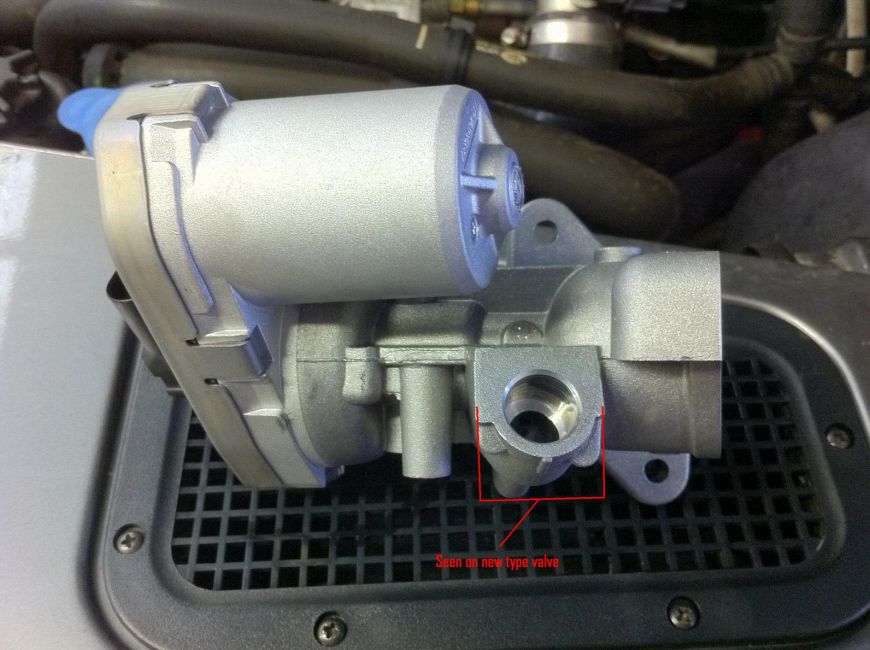

Une photo ? :wink:
La mienne origine Peugeot BOXER avec engrenages taillés alors que celle d'origine avait des engrenages en tôle de pissotière chinoise :

RR VM 1992 a écrit : 25/06/2021 10:57 La mienne origine Peugeot BOXER avec engrenages taillés alors que celle d'origine avait des engrenages en tôle de pissotière chinoise :
Cela fait combien de temps que tu as ton Boxer ?
Messages : 2045
Re: Saccades moteur defender puma
A voir tes photos, on se rend compte que le moteur électrique été éloigné au max de la source de chaleur et de gaz.
Logique.
On constate que les pignons sont de moins en moins encrassés : le pignon menant (arbre du moteur) semble même très peu calaminé.
Tout ça pour dire que les fumées doivent assez peu circuler dans le carter contenant le train de pignons.
Du coup, j'imagine mal la calamine gripper le palier avant du moteur (côté pignon).
Sauf s'il y a un trou de mise à l'air quelque part.
Si quelqu'un peut vérifier... :sm6:
Par contre, le capteur de position est en plein dans la zone merdique, probablement parce que sa sensibilité ne lui permettrait pas de « voir » suffisamment finement la position du système à partir de l'arbre moteur. Donc c'est lui que je soupçonnerais en premier et non le moteur.
