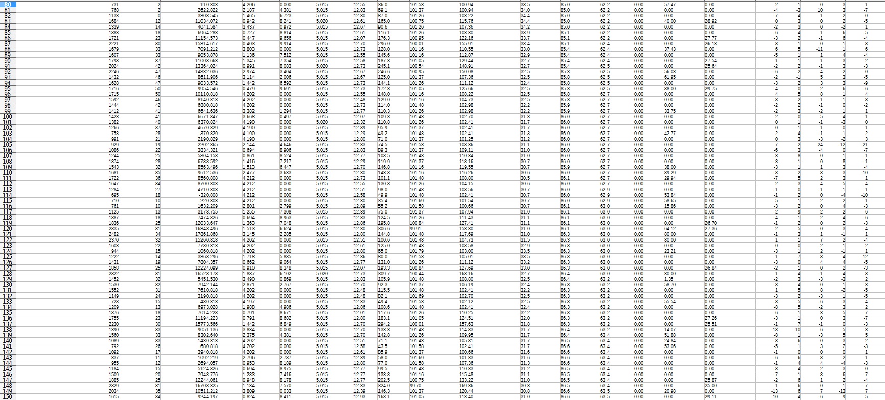

Bonjour !
grace à Catogon et son nanocom en prêt, j'ai pu faire un petit parcourt hier.
Je vous donne déjà en brut une partie.
Pourriez vous me dire si vous voyez qque chose qui cloche ? J'ai trouvé un doc PDF de chez nanocom (Fonctions diagnostique du moteur TD5). Certains trucs m'ont l'air bon, mais l'interprétation je sais pas vraiment faire....
A vot' bon coeur si vous pouvez jeter un oeil...

Benoit44 a écrit : Pourriez vous me dire si vous voyez qque chose qui cloche ? .../... mais l'interprétation je sais pas vraiment faire....
Ce que je peux voir c'est que la pédale d'accélérateur va bien d’après une petite étude faite sur la faq dans ce thème : TD5 qui cale net....
On peut voir que: V Way1 + V way 2 = V acc supply quelle que soit les conditions de fonctionnement, a l’arrêt, en accélération, ou en décélération.
On peut voir aussi que la tension de batterie n'est pas géniale, car cela n’atteint pas les 13 V mini.
On peut voir également, qu'il y a des ratés sur des cylindres.
Pour le reste... :( ben je laisse la parole aux copains pour d'autres conclusions... :wink:

Merci lolo
Effectivement. La pedale ca a l air bon.
Pour les ratees des cylindres c est un/des injecteur(s) qui seraient pas en forme ?
Pour la tension ca peut provenir que de l alternateur ?
Merci a toi

Benoit44 a écrit :Bonjour !
Il me semble que ta pression de suralimentation est faible.
Je referai un essai avec mon def td5 et le nanocom mail il me semble que la mienne est plus élevée, de l'ordre de 180 kpa en pleine charge. Mais d'un autre côté ton essai ne semble pas avoir été réalisé à forte charge. As-tu moyen de refaire un enregistrement sur une accélération pleine charge de 1000 rpm jusqu'au régime maxi ?
Je partage les commentaires sur la tension batterie qui semble faible.
A plus

On m avait deja signale ca par le passé ce qui avait conduit au changement du turbo. Mais sans effet.
Ca peut etre du a quoi ?
Pour ce qui est de pleine charge c est dur de le faire monter plus dans les tours en fait. Je vais faire un essai en comlencant a enregistrer a 60kmh et en atteignant sa vitesse max :sm1: de 100/110kmh (compteur)

oui j'ai vu que c'était pourri. J'ai tout refait
je suis aller faire une petite virée cet am.
Pour ceux qui connaissent et/ou que ca intéressent voici le parcours
https://goo.gl/maps/VYewiuZpuo6pDdDw5
J'ai commence à enregistré à 80kmh.
Voici dejà les codes erreurs qui ne partent pas :
(9,5) TURBOCHARGER WASTEGATE OPEN LOAD, (LOGGED).
(9,6) EGR INLET THROTTLE OPEN LOAD, (LOGGED).
(10,1) AIR CONDITIONING FAN DRIVE OPEN LOAD, (LOGGED).
(10,3) TACHOMETER DRIVE OPEN LOAD, (CURRENT).
(10,4) GEARBOX / ABS DRIVE OPEN LOAD, (LOGGED).
(10,5) AIR CONDITIONING CLUTCH DRIVE OPEN LOA D, (LOGGED).
(13,5) TURBOCHARGERCHARGER WASTEGATE SHORT CIRCUIT, (CURRENT).
(13,6) EGR INLET THROTTLE SHORT CIRCUIT, (CURRENT).
(14,1) AIR CONDITIONING FAN DRIVE OPEN LOAD, (CURRENT).
(14,3) TACHOMETER DRIVE OPEN LOAD, (CURRENT).
(14,4) GEARBOX / ABS DRIVE OPEN LOAD, (CURRENT).
(14,5) AIR CONDITIONING CLUTCH DRIVE OPEN LOAD, (CURRENT).
Et le log du trajet.
https://drive.google.com/file/d/1n4OsSa ... sp=sharing
En gros entre la ligne 200 et 260 par exemple j'étais lancé mais il y a eu une petite montée. Perte de vitesse
