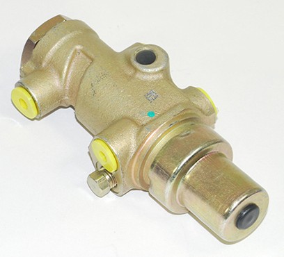

Le repartiteur est peut être hors service.

Merci pour les reponses , je voulais dire limiteur de pression et non pas moteur de pression.
Mes disques n’ont pas l’air creusés à l’avant d’ailleurs le freinage est très performant de mémoire 431daN au dernier CT,cependant je peux toujours changer disque et plaquette pour être sur.
Le limiteur est neuf , il a environ 2000kms a ce jour ,

LØLØ a écrit :.../...
Effectivement j'en ai déjà changé deux sur mes Disco (ANR3194)
Re: Compatibilité pont disco/land 90
j'ai eu aussi l'occasion de le remplacer car fuyard, mais je n'ai pas le souvenir d'une pédale molle.
Par contre le comportement du véhicule au freinage est nettement plus efficace.

Ça serait une mauvaise coïncidence qu’il soit hs malgré le fait qu’il soit neuf. Je Pense que je vais aller au CT cette semaine voir les valeurs de freinage pour les étriers arrières . Si jamais le freinage arrière n’est pas Bon je vire le limiteur de pression

djé a écrit :Je dirai plus un mou dans la pedale car une fois le mou rattrapé ça freine , blocage des roues a l’avant mais pas à l´arrière
Normal que cela ne bloque pas à l'arrière. C'est prévu pour. le répartiteur est un limiteur/régulateur de pression.
Maintenant, s'il est normal que cela ne bloque pas de l'arrière, tu peux peut être avoir un freinage insuffisant à l'arrière.
