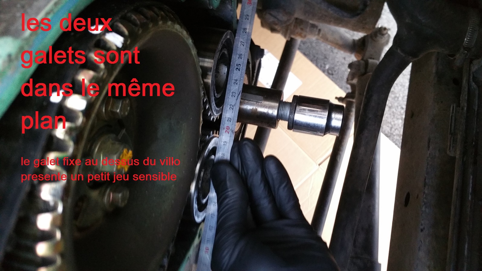

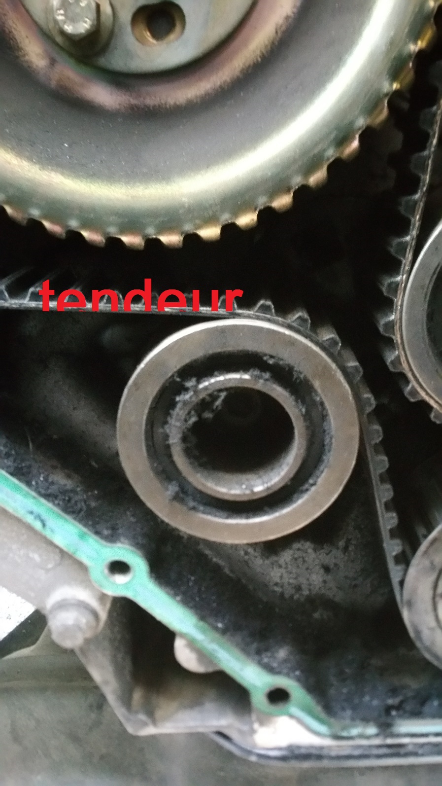

Les galets semblent corrects sans plus, pas de trace de chauffe pour l'instant
foxy34
Messages : 44
Enregistré le : 29/12/2017 17:18
Re: distri : carter bouffé sur 3mm !!
Message non lu par foxy34 »
Les deux galets tendeurs sont alignés entre eux, mais "ils penchent" vers le coté droit par rapport au plan du carter (j'aurai préféré à gauche), je ne sais pas l'interpréter.
Le galet d'entrainement lui ne "penche" pas (tjrs par rapport a la bordure du carter)

Bon, voici les photos de cet après midi, j'ai tout déposé :D
Je crois que tu avais (encore) raison, l'incident a eu lieu avant.
Si tu peux jeter un oeil aux photos, je dis rien exprès pour ne pas fausser :)
merci merci !
La marque sur le carter a été provoqué par le galet fixe ou la courroie du temps de l'ancien système de distribution qui avait le galet tendeur flasqué et le galet meneur sans flasque et le fixe avec la rondelle au lieu de l'épaulement.
La marque de passage de la courroie sur le galet fixe est décentrée :
Est ce que l'épaulement du galet fixe était bien positionné dans la patte du galet tendeur ?
Est-ce que le galet tendeur pivotait bien autour de l'épaulement du galet fixe ?
Est ce que le roulement du galet fixe ne présentait pas de défaut majeur ?
foxy34 a écrit : C'est exactement comme sur ta dernière photo effectivement (on sait ce qu'il c'était passé ?)
Oui, la réponse était donné a la fin du quiz, c'était le galet fixe qui n'était pas positionné correctement dans le trou de la patte du galet tendeur, du coup, il était de biais. Lors de l’essai avant de refermer le carter, il ne 's’est rien passé, pas vue de problème, de déport. Au remontage, le carter a appuyé sur le galet et bloqué celui celui ci, la courroie s'est déporté légèrement a frotté sur le couvercle du carter d'où la marque.
