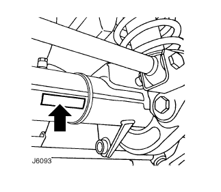

Normalement :djé a écrit :Le numéro de série OK mais où est le numéro de pont ? Merci
Mais souvent recouvert du revêtement noir de châssis. Le mien se voit à peine, selon la lumière....

Merci, je regarderai plus précisément avec l'indication de the pater, mais hier je n'ai rien vu...

J'ai bien regardé mais pas de numéro de pont visible à l'endroit indiqué...
