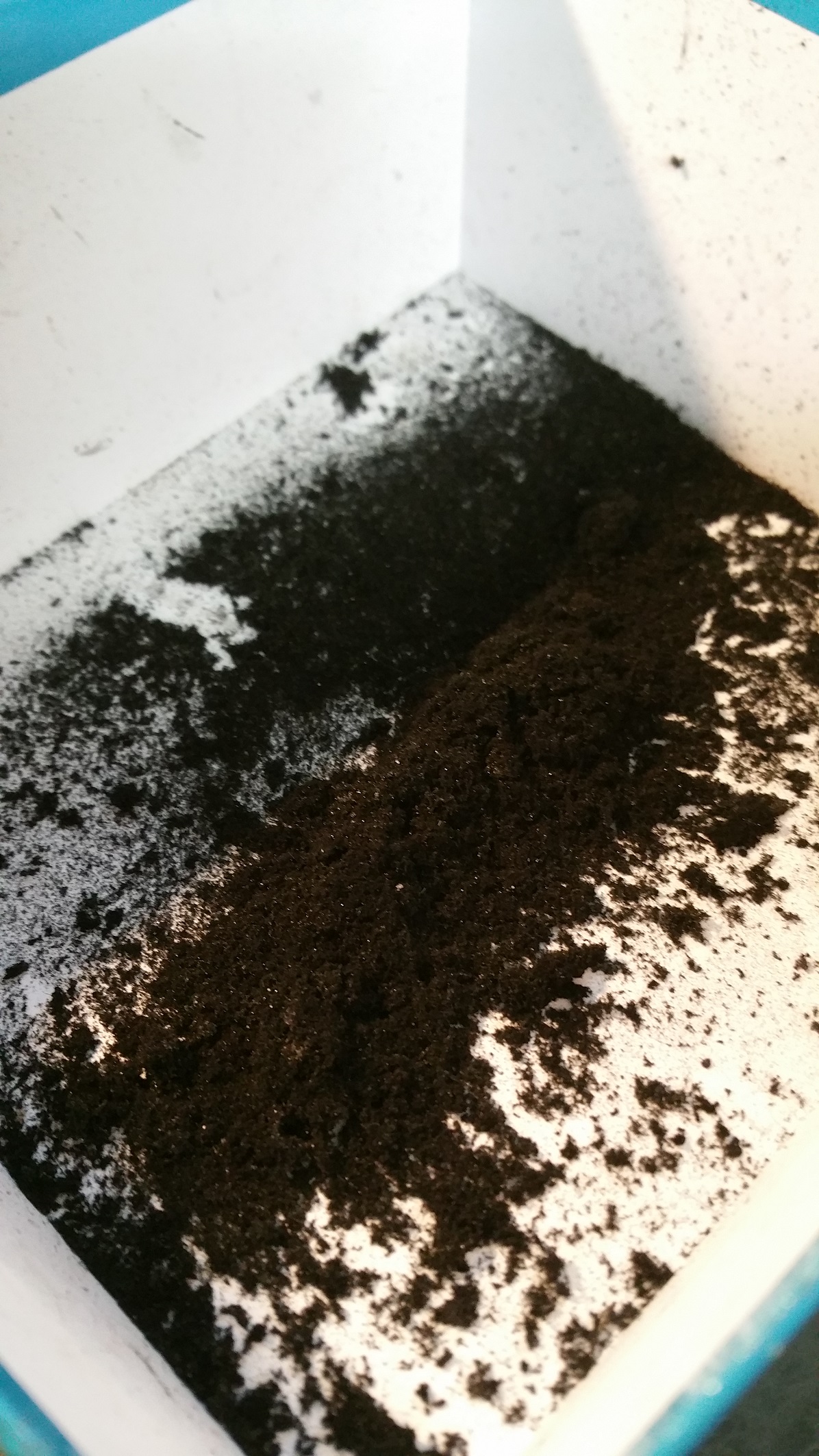

- Comme vous avez pu le voir sur les photos, il n'y a aucune trace de frottement sur le galet fixe, ni même sur la courroie dont je viens de controler la largeur de la piste (exactement comme la neuve, au 10ième de mm, sur toute la longueur). Ce qui est bizarre, c'est que la courroie est quazi neuve (j'esperais que vous me confirmeriez), donc beaucoup plus récente que les galets.

- bin oui Jean Yves je suis bien obligé de penser qu'ils ont laissé toute la mede au fond de carter, même si c'est quazi impossible a croire...mais il ne s'agit pas de poussière, c'est plutôt la version sac poubelle, voir photo : c'est pas possible, il aurait eu des conséquences visibles sur la courroie et le galet.

la boite en carton fait une 23 cm de coté

Oui, les exemples ne manquent pas, mais aussi des exemples inverses, pourquoi ? tolérance de fabrication, matière ? je n'ai pas la réponse.The Pater a écrit :Sur mon 300 Tdi, dernier démontage, courroie 120 000 km approx : pas de poussières.jean-yves 26 a écrit :il faut très peu d'usure pour déposer un peu de poussière noir.
