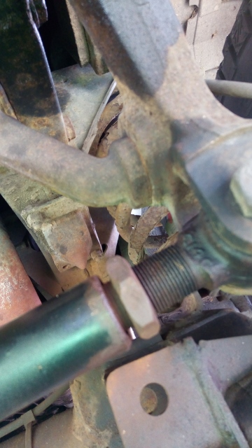

Peux tu faire des photos de la détérioration ?

Voici quelques photos. Les filets ont quasiment disparu sur toute la longueur de filetage qui était à l'intérieur de la partie femelle.
Les filets extérieurs sont intacts à première vue, ce qui est trompeur. En fait, en serrant le contre-écrou on aggrave le problème !
Je précise que les filets étaient graissés à l'origine, pendant 5 ans le mal est passé totalement inaperçu.

Il serait intéressant de confier cette pièce de sécurité défectueuse à un labo de métallurgie :sm6:
Sommes nous en présence de shitparts fabriqués avec du bon acier chinois pas cher ? :mrgreen:

RR VM 1992 a écrit :Sommes nous en présence de shitparts fabriqués avec du bon acier chinois pas cher ?
Il est clair qu'une telle corrosion témoigne d'un acier de très mauvaise qualité. Sur un filetage aussi fin cela ne pardonne pas.
Le danger est que c'est invisible avant de lâcher et qu'un resserrage de l'écrou (réflexe courant) aggrave le problème !

Déjà, le contre écrou devrait s'appuyer sur une collerette avec une rondelle frein car l'épaisseur du tube constituant la barre est assez faible.
Du coup le contre écrou a du se desserrer et le filetage a battu dans le taraudage.
T'avais mis du frein filet sur le contre écrou ?

nanard833 a écrit :Du coup le contre écrou a du se desserrer et le filetage a battu dans le taraudage.
En théorie c'est probablement cela. Mais je n'ai senti de jeu (heureusement !) que quelques jours avant que ça lâche. En même temps, le jeu dans un pas d'environ 1 mm, il ne devrait pas être énorme... Normalement.
Non, je l'avais serré vraiment très énergiquement. Je pensais que le filetage graissé éviterait la corrosion mais le métal semble comme poreux.
A première vue, l'aspect granuleux, cela ressemble plus à du moulé qu'à du forgé.
Bon, maintenant j'ai eu de la chance et j'ai remis ma barre d'origine. Je ne vais épiloguer.
J'en parle surtout pour éviter que cela n'arrive à d'autres !

Locouarn a écrit : Non, je l'avais serré vraiment très énergiquement.
C'est peut être la cause......
Hypothèse : Tu l'as serré si fort que tu étais proche de la limite élastique. Lors du fonctionnement du véhicule, il y a eu des efforts supplémemtaires, et la somme des efforts ont fait passer la limite élastique de l'acier. Il y a eu élongation et perte de serrage. Ensuite cela a battu dans le jeu exitant dans le filetage.
La corrosion sur le filetage peut alors être du fretting corrosion.... fine particules d'acier arrachées par le frottement dû aux micro movements, particules qui s'oxydent rapidement. Ces particules sont abarsives et accélèrent l'usure.
On oublie souvent qu'un serrage trop important peut être la cause de la perte de serrage d'une vis ou d'un écrou.
L'hypothèse d'un acier bas de gamme impropre à l'application est possible, mais ce n'est qu'une possibilité à prouver.

The Pater a écrit :Hypothèse : Tu l'as serré si fort que tu étais proche de la limite élastique.
Avec une clé plate de 32 ? :shock:
Par contre, l'explication de "fretting corrosion" me semble adéquate.
