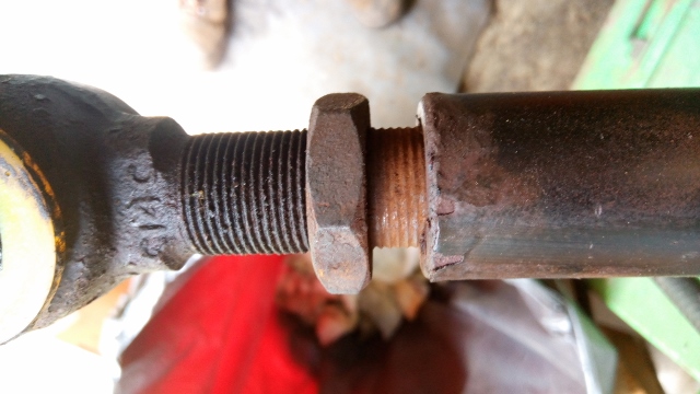

Il y a quelques jours, je sens un "cloc" quand je braque les roues. Vérification faite, je constate un écart de 3-4 mm sous le contre-écrou de la barre Panhard.
Je me dis qu'il s'est desserré suite aux 2500 Km parcourus ce dernier mois en Irlande, bien qu'il n'ait jamais bougé en quasiment 60 000 Km avant...
Je resserre donc le contre écrou et pense le problème réglé. Mais ce matin, presque arrivé à la maison, la voiture part toute seule sur la voie de gauche (nostalgie de l'Irlande ?) en plein virage sans visibilité.
Heureusement personne en face, je roulais très lentement et j'étais particulièrement vigilant. Je n'ose imaginer si cela n'avait pas été le cas !
Au démontage, il s'avère que la rotule réglable ne comporte quasiment plus de filetage. La partie femelle semble évasée et la corrosion a fait le reste.

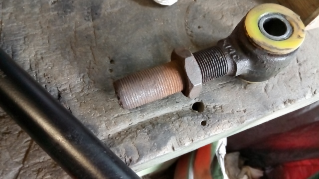

Voici quelques photos. Les filets ont quasiment disparu sur toute la longueur de filetage qui était à l'intérieur de la partie femelle.
Les filets extérieurs sont intacts à première vue, ce qui est trompeur. En fait, en serrant le contre-écrou on aggrave le problème !
Je précise que les filets étaient graissés à l'origine, pendant 5 ans le mal est passé totalement inaperçu.

Déjà, le contre écrou devrait s'appuyer sur une collerette avec une rondelle frein car l'épaisseur du tube constituant la barre est assez faible.
Du coup le contre écrou a du se desserrer et le filetage a battu dans le taraudage.
T'avais mis du frein filet sur le contre écrou ?

En théorie c'est probablement cela. Mais je n'ai senti de jeu (heureusement !) que quelques jours avant que ça lâche. En même temps, le jeu dans un pas d'environ 1 mm, il ne devrait pas être énorme... Normalement.nanard833 a écrit :Du coup le contre écrou a du se desserrer et le filetage a battu dans le taraudage.
Non, je l'avais serré vraiment très énergiquement. Je pensais que le filetage graissé éviterait la corrosion mais le métal semble comme poreux.T'avais mis du frein filet sur le contre écrou ?
A première vue, l'aspect granuleux, cela ressemble plus à du moulé qu'à du forgé.
Bon, maintenant j'ai eu de la chance et j'ai remis ma barre d'origine. Je ne vais épiloguer.

C'est peut être la cause......Locouarn a écrit : Non, je l'avais serré vraiment très énergiquement.
Hypothèse : Tu l'as serré si fort que tu étais proche de la limite élastique. Lors du fonctionnement du véhicule, il y a eu des efforts supplémemtaires, et la somme des efforts ont fait passer la limite élastique de l'acier. Il y a eu élongation et perte de serrage. Ensuite cela a battu dans le jeu exitant dans le filetage.
La corrosion sur le filetage peut alors être du fretting corrosion.... fine particules d'acier arrachées par le frottement dû aux micro movements, particules qui s'oxydent rapidement. Ces particules sont abarsives et accélèrent l'usure.
On oublie souvent qu'un serrage trop important peut être la cause de la perte de serrage d'une vis ou d'un écrou.
L'hypothèse d'un acier bas de gamme impropre à l'application est possible, mais ce n'est qu'une possibilité à prouver.
