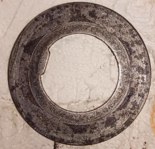

bonsoir , je reprend toutes les roues ont etélever les unes apres les autres puis faite tourner sans diff blocker .
ce soir j'ais verifier le boulot du mecano et j'ai eu une surprise sur une des roue avant sur la rondelles et l'ecrou de moyeu . la rondelle ne semble pas etre celle d'origine
pouvez vous me confirmer ou pas si il sagit d'une piece d'origine
et ya du jeu entre l'arbre et la fusée ( probablement le roulement cage hs )
merci beaucoup

cmos a écrit :La rondelle ne semble pas être celle d'origine. Pouvez vous me confirmer ou pas si il s’agit d'une pièce d'origine
et il y a du jeu entre l'arbre et la fusée (probablement le roulement cage HS)
Celle rondelle est parfaitement normale (excepté les traces d'oxydation). Méplat ou bossage, peu importe du moment qu'elle soit bloquée en rotation sur le plat de la fusée.
Il est aussi normal que l'arbre soit relativement libre à la sortie de la fusée. C'est la main meneuse qui le reprend à ce niveau pour le centrer sur le moyeux.
Consulter la vue en coupe (page 258/549 du manuel d'entretien) vous éclairerait sur ce montage.

bonjour locouarn , j'insiste car j'ai des rondelles neuve mais pas les memes
, plus fine , plus petite en diametre ref ftc3179
pour cela besoin de confirmation

cmos a écrit : bonjour locouarn , j'insiste car j'ai des rondelles neuve mais pas les memes ftc3179.jpg , plus fine , plus petite en diametre ref ftc3179
Au cours de la vie du Defender il y a plusieurs type de rondelles.
Il y a pour avant le 300 Tdi, car les fusées ont une rainure d'arrêt en rotation pour les rondelles.
A partir du 300 Tdi, les fusées ont un plat, pour la même fonction (typique pour rondelles de ta dernière photo). Ces rondelles ont desfois besoin d'être un peu limées pour être montée sur la fusée (bien nettoyer après)
Ensuite tu as la rondelle épaisse et la rondelle fine. La rondelle épaisse, c'est la rondelle qui servait à être entre écrou et roulement, et la rondelle fine, celle qui servait à être pliée, pour freiner les écrous en rotation.
Note que pour les montages avec entretoise et un seul écrou, il n'y a que la rondelle épaisse, car le serrage de l'écrou se fait en déformant (en matant) celui-ci.

cmos a écrit :bj'insiste car j'ai des rondelles neuve mais pas les memes ftc3179.jpg , plus fine , plus petite en diametre ref ftc3179
Je ne sais que penser... Vous confondez simplement la rondelle d'appui FTC5241 avec la plaque frein d'écrou FTC3179 !
Je ne suis pas certain qu'avec de telles erreurs il soit raisonnable de continuer à bricoler ainsi votre véhicule, surtout des organes aussi importants.

hum donc si je suis bien il y a deux type de montage écrou a mater ou écrou classique + rondelle frein ? correcte

merci beaucoup Pater , si je pose la question c'est bien parce que quand j'ai fait le changement de disque coté droit il ne me semble pas avoir vus de rondelle épaisse , et sur le coté gauche fait par le mecano (ou la main meneuse était bloquer ) il y a cette rondelle épaisse . et comme le contrôle technique ne passe pas "transmission" et bien je cherche et je me gratte la tete :shock:

cmos a écrit : pour le test des pont lever un apres l'autre , j'attend d'avoir les chandelles .
Il n'y a pas besoin de chandelles pour tester le différentiel central.
Mets la BV au neutre et sert le frein à main.
Mets le levier de BT sur diff lock "off", c'est à dire vers coté siège passager.
Lève un roue avant et essaies de la faire tourner de plusieurs tours d'avant et en arrière.
1) Elle tourne librement : ton diff central fonctionne bien.
2) Elle ne peut osciller que sur un angle restreint, inférieur à 45°, de rotation et cela ne veut pas se débloquer malgré plusieurs oscillations : tu as un problème de différentiel.
Si le point 1) est bon, tu peux vérifier le blocage de diff et mettant le levier de BT coté gauche, vers siège conducteur. Tu tournes ensuite la roue jusqu'à entendre un click et là la roue ne pourra osciller que sur un angle inférieur à 45°. Vérifies ensuite que le témoin de blocage de diff au tableau de bord est bien allumé. Tu as alors tout bon.
Si la roue ne peut qu'osciller sur moins de 45°C et que le témoin au tableau de bord reste éteint, soit ta lampe est HS, soit le fil est coupé, soit il y a une connexion qui ne se fait pas, soit le capteur est mal réglé, soit il est HS.
Si la roue tourne toujours librement, tu as un problème de blocage de diff.
