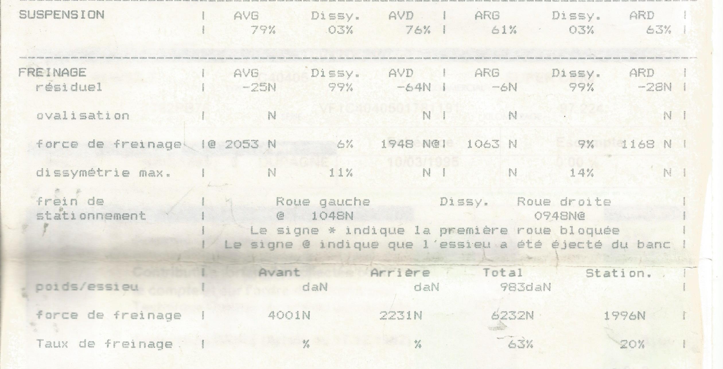

ok merci voici ce que il y a de marquer sur le ct

cmos a écrit : ok merci voici ce que il y a de marquer sur le ct IMG_20190814.jpg
Le freinage n'est pas mauvais et semble correspondre à ce que l'on attend d'un Def en bon état de freinage..... de force de freinage.
La sensibilité et l'endurance, ne sont bien entendu pas mesurées
