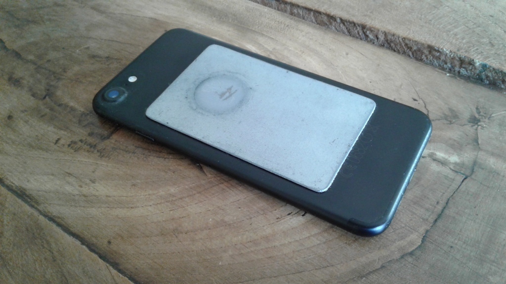

... bon alors pour ne rien arranger, plus d"ADSL à la maison. Donc je vais essayer avec le peu de 3G qui traine dans le village.
Donc le tableau de bord ayant été percé par le précédent proprio, je n'ai eu qu'à mettre 2 aimants sur le champ de la casquette du TDB. L'alignement n'est pas parfait, mais j'ai repris des trous existants.
J'ai ensuite pris une plaque d'acier que j'ai collée au double face au dos de mon iphone (je craignais des problème de réception, mais que neni, tout fonctionne aussi bien depuis 2 ans, que ce soit le GPS, le wifi, le GPRS, le BT):
Avec ces aimants néodyme, l'adhérence n'est pas le problème. Ca "colle" fort, mais par contre comme c'est sur un plan vertical ca peut glisser avec les vibrations.
Donc la solution pour l'iphone a été de faire un trou dans la coque (pas d'emporte pièce, donc j'ai chauffé un bout de tube pour passer au travers):
Résultat:
Comme dit plus haut, après avoir essayé plusieurs supports, ce système les surclasse tous et de loin:
- L'Iphone ne cache pas la route
- Il prend moins le soleil, et est bien refroidi par les trapes d'aération (car les iphone en fonctionnement avec ecran allumé et GPS chauffent très fort, et finissent par se mettre en sécurité).
- Il est bien orienté, à portée de main.
- Ca ne bouge pas même sur lesp pistes défoncées. Aucune vibration.
- Et surtout, c'est tellement facile de le prendre et de le remettre, qu'on le prend dans la main pour n'importe quelle manip.
Et pour la tablette, bon là j'ai un peu honte mais c'est un proto qui est tellement fonctionnel que c'est resté comme ca depuis 2 ans (je ne me sert de cette tablette que pour les roadboks, alors....):
du velcro 3M autocollant pour fixer une plaque d'acier au cul de la tablette, et 2 petits bouts de velcro qui n'ont d'autre utilité que de faire butée au dessus de aimants pour empêcher la tablette de glisser.
Et comme pour l'iphone, je suis super satisfait du positionnement, de la rigidité, et du coté pratique pour la retirer et la remettre.

Molusk a écrit : Donc le tableau de bord ayant été percé par le précédent proprio, je n'ai eu qu'à mettre 2 aimants sur le champ de la casquette du TDB. L'alignement n'est pas parfait, mais j'ai repris des trous existants.
Pas mal du tout.
Ton système ne surclasses pas tous les autres. la majorité oui.
Par exemple le système Ram-Mount est évolutif. Tu peux rajouter des "bras" et "rotules" pour que sur le Def, avec la ventouse sur le pare-brise, tu puisses mettre le smartphone dans le flux d'air des trappette.
Sur le Hilux, je me suis rendu compte que je pouvais mettre le bas du smartphone dans le flux d'air de la clim.

Ma phrase n'avait pas la prétention d'être universelle… "tous" faisant référence aux supports que j'avais essayé, ou vus en action.
Cette petite bricole me convient parfaitement, éprouvée sur les pistes en Espagne, en Sicile et en Grèce. Mais c'est fait à l'arrache, avec ce qui traine, et si Lolo n'avait pas demandé, je n'en aurais jamais parlé.

Molusk a écrit : Mais c'est fait à l'arrache, avec ce qui traine,
Et ? Si c'est efficace, c'est le principal.
Il ne faut pas attendre que LØLØ fasse la demande :wink:
