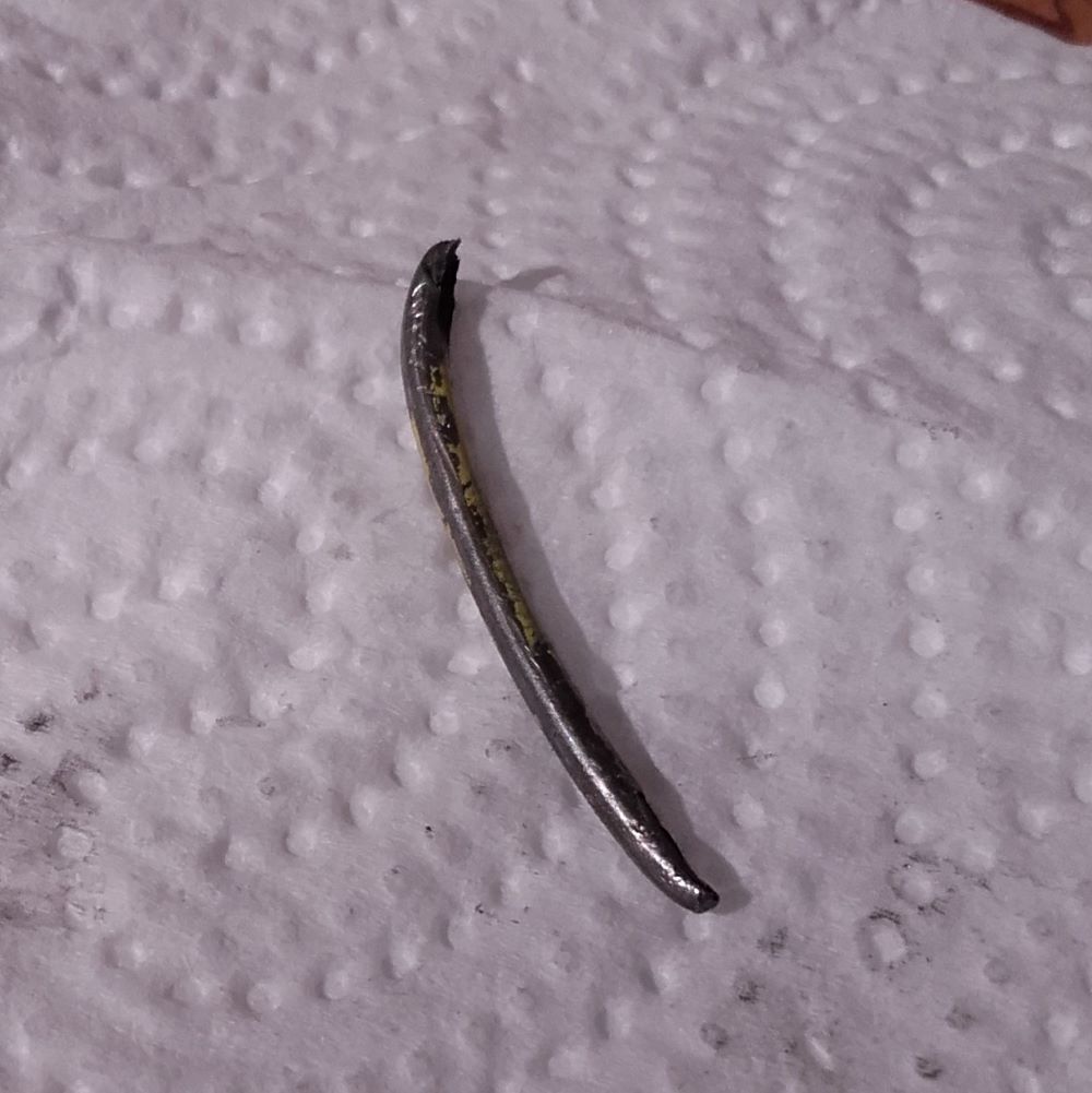

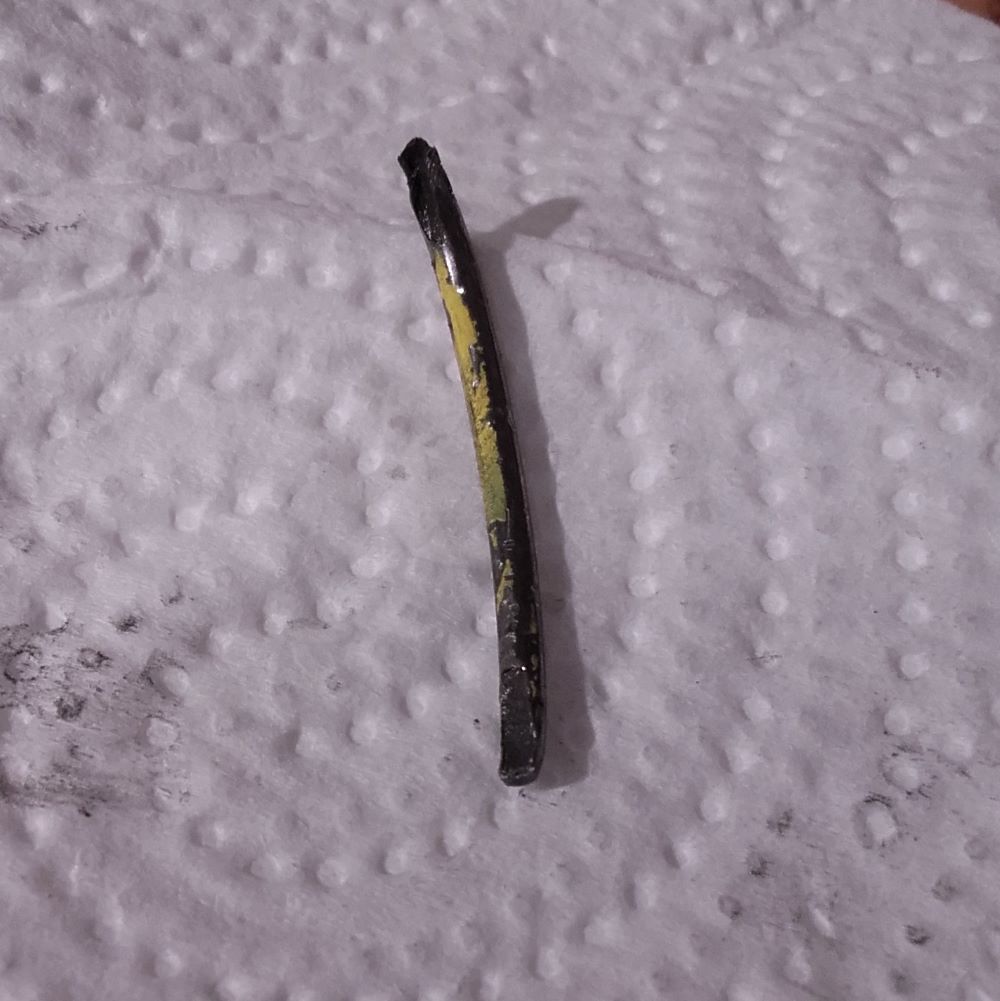

Je viens de faire la vidange de la boite de vitesse de mon 300 TDI de 95 et surprise, je récupère un petit bout de métal, environ 3cm, cylindrique avec de la peinture jaune dessus. :shock: :shock:

Ca ressemble à une devinette du père fouras mais ça m'inquiète quand même un peu plus...
Sur le DEF les vitesses passent bien, il y a quand même un à-coup quand je débraye.
Vous en pensez quoi?

Nicooooo a écrit :je récupère un petit bout de métal, environ 3cm, cylindrique avec de la peinture jaune dessus. :shock: :shock:
Est-ce vraiment de la penture jaune ou est-ce une pièce en laiton avec du noir dessus ?

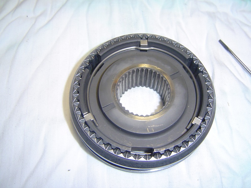

C'est morceau d'un clip de retenu d'un synchro. Ca maintien les petits verrous sur les baladeurs.
On le voit ici :
Sur la photo c'est un boite R380, mais c'est très ressemblant sur la LT77.

Salut ; Je confirme !
Oui peinture jaune
OK ! Merci
Et je risque quoi concrètement à continuer de rouler sans ce clip?
Ca pourrait être la cause des à-coups au débrayage?
