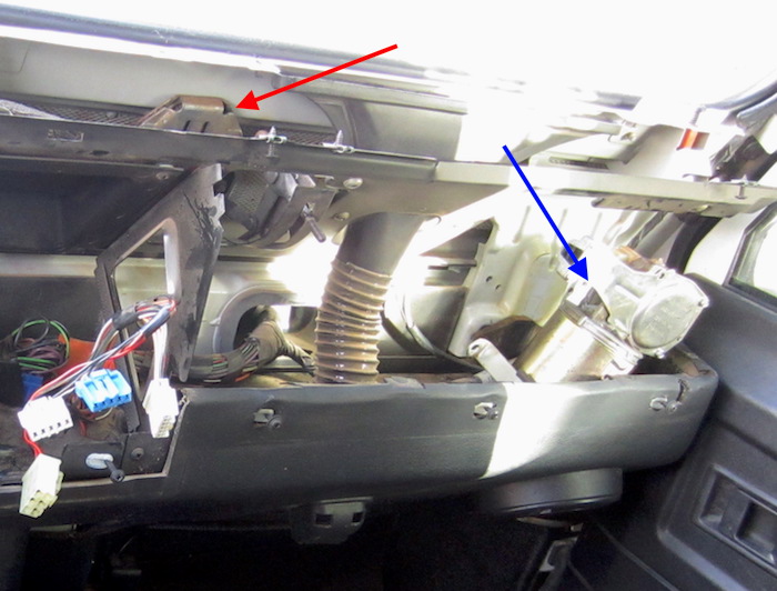

Sur un TD5 2004 voila a quoi ça ressemble derrière.
Sur le tiens il me semble que le moteur est a gauche (donc plus accessible)
Et le tableau de bord un peu moins chiant a démonter.
En rouge la pièce dont je te parle au dessus.
En bleu le moteur d'essuie glace.
Vérifies le câble aussi :wink:

Pour le système complet (la pièce en photo plus haut), suffit de vérifier que c'est pas lui qui bouge.
Avec un peu de chance, c'est juste ça effectivement.
