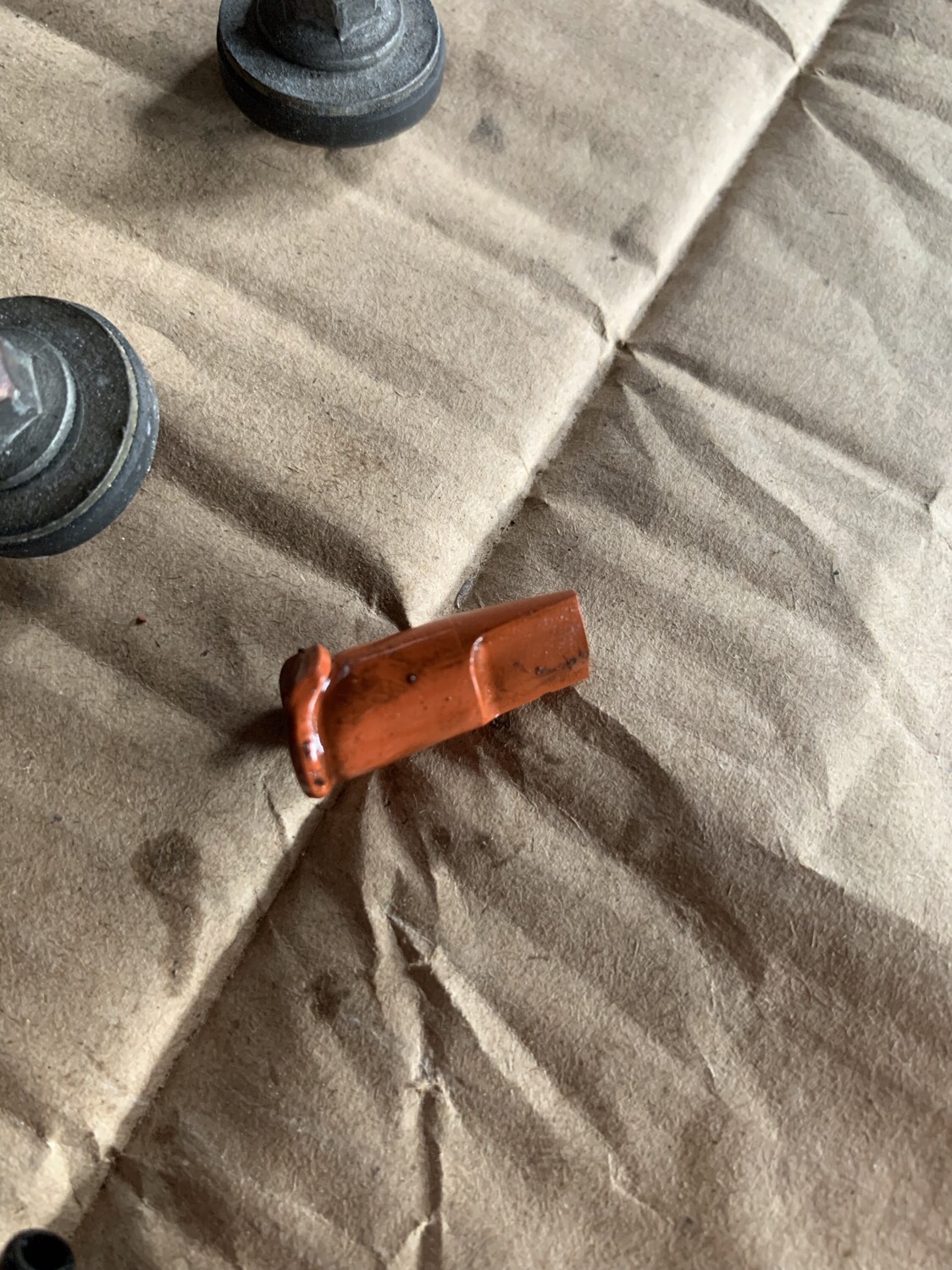

    Bon, petite mise à jour,
    Après avoir changé mon capteur PMH le problème persiste j’ai donc démonté l’intégralité du système d’alimentation en gasoil (de la pompe au régulateur de pression) afin de tout nettoyer. J’ai aussi vidé le réservoir également pour le nettoyer. Lors du démontage du support de filtre à gasoil je remarque que le clapet anti retour est abîmé, je pense ou plutôt j'espère que c’est mon problème.
    Je suis donc allé voir sur internet et cette pièces est introuvable !!!
    En effet je trouve la partie en plastique noir mais impossible de trouver la partie en caoutchouc orange.
    Savez vous où je peux trouver ce petit bout orange ?
    Ici l’ensemble
    Ici la partie plastique très facile à trouver
    Et ici la partie caoutchouc que je n’arrive pas à trouver
    math_def
    Messages : 12
    Enregistré le : 22/08/2019 21:05
    Localisation : Bordeaux
    Re: Au secours problème moteur (purge pompe go)
    Message non lu par math_def »
    BON BON BON
    J’ai trouvé le problème, le bout de caoutchouc n’y est pour rien (sur pas mal de modèle il n’est même pas présent)
    Ma chère petite culasse à eu la bonne idée de se fissurer et je ne m’en était pas rendue compte au début car pas de signes flagrants (niveau d’huile normal) mais après avoir changé tous mes joints d’injecteurs et tenté de réamorcer la pompe le moteur s’est mit à dégueuler un mélange d’huile et de gasoil de partout du coup on part sur un changement de moteur.
